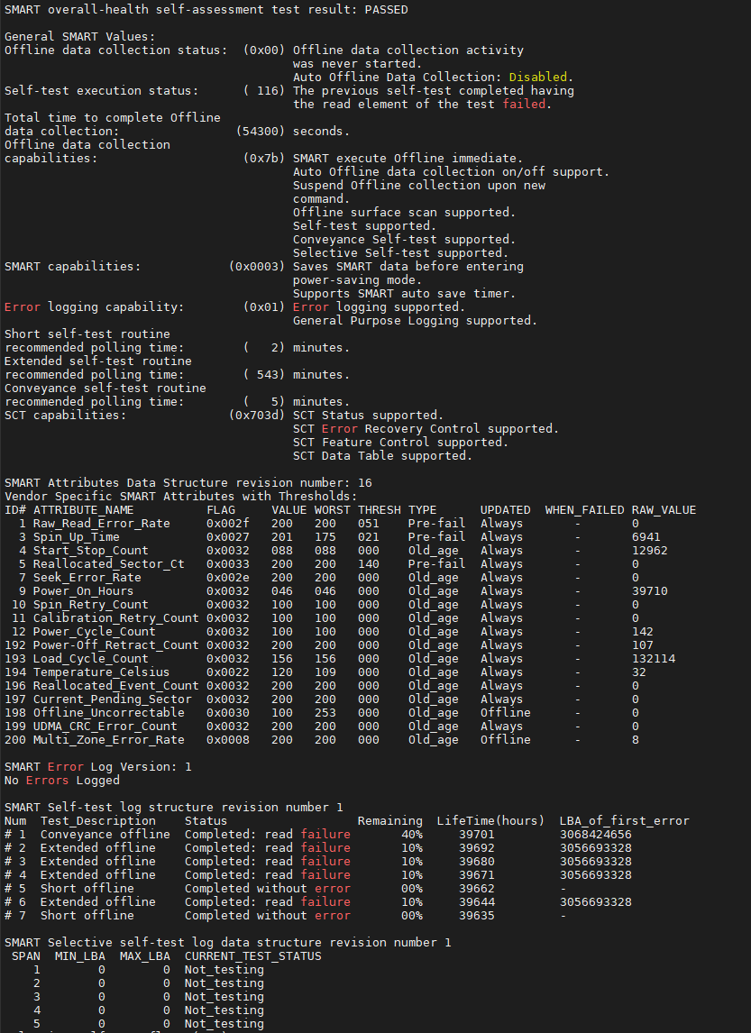

J'ai essayé cette commande entre les tests 3 et 2:
dd if=/dev/zero of=/dev/ada1 bs=512 count=1 seek=3056693328
mais j'ai eu le même bloc en erreur ensuite.
Mais un bloc différent avec un autre type de test SMART...
Et j'ai l'impression que l'attribut 200 a diminué...
Je ne comprend plus grand chose et avant de faire des erreurs avec des commandes que je ne maitrise pas, je préfère venir demander de l'aide ici :).

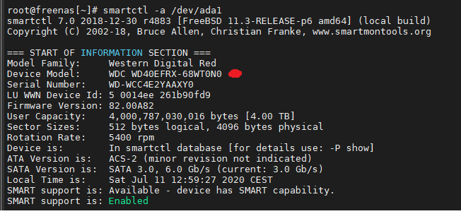

Merci pour ta réponse mais j'avais vérifié avant d'acheter, c'est bie le EFRX :
9,700
Oui, c'est le bon.

Résultats après le long SMART d'hier et Badblocks en cours:
- Fail à 10% sur le même bloc, comme tous les autres long test
- L'attribut 200 a diminué
- Le Raw_Read_Error_Rate est maintenant à 4, dû au test badblocks car il était toujours à 0 juste après le smart test
- Un Coveyance test a été fait automatiquement entre temps et détecte un bloc encore différent :

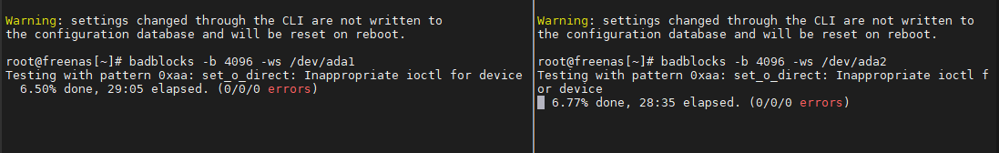

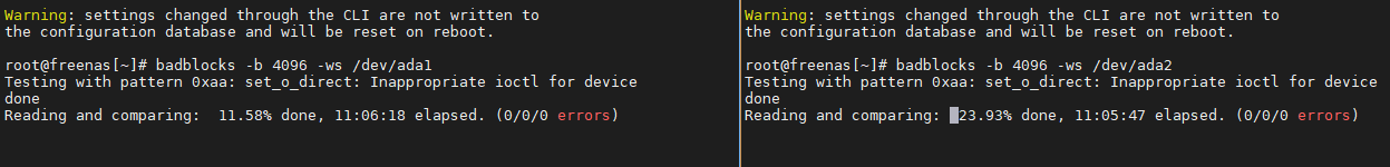

Et pour le test Badblocks, j'ai visiblement le disque incriminé qui est plus lent que l'autre (mais pas d'erreurs pour le moment) :

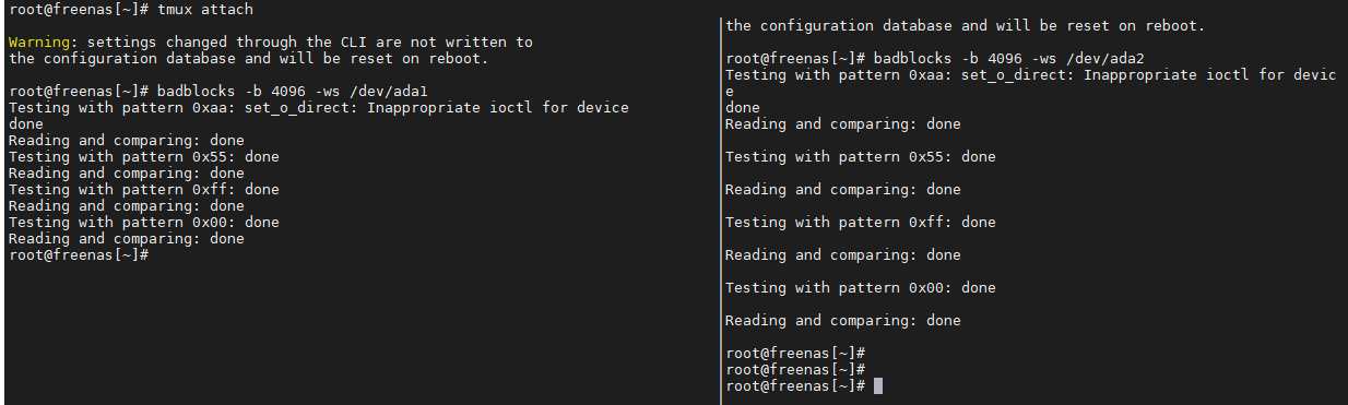

Bon, décidément, ces disques me prennent la tête...
Voici un screen du test Badblock terminé après 70-80h :
Il n'y a pas de résultats clairs mais j'ai surveillé tout au long du test (sauf à la fin car le test s'est fini cette nuit) et j'avais toujours (0/0/0 errors). Que puis-je en conclure ?
Voici les données SMART des 2 disques après test Badblocks :

SMART Error Log Version: 1
No Errors Logged
# 1  Extended offline    Completed: read failure       10%     39742         3056693328
# 2  Conveyance offline  Completed: read failure       50%     39724         3062692088
# 3  Conveyance offline  Completed: read failure       40%     39701         3068424656
# 4  Extended offline    Completed: read failure       10%     39692         3056693328
# 5  Extended offline    Completed: read failure       10%     39680         3056693328
# 6  Extended offline    Completed: read failure       10%     39671         3056693328
# 7  Short offline       Completed without error       00%     39662         -
# 8  Extended offline    Completed: read failure       10%     39644         3056693328
# 9  Short offline       Completed without error       00%     39635         -

Pitfrr
Feb 10, 2014
1,531
Alors si badblocks reste à 0/0/0 c'est plutôt bon signe...
Le premier disque (###AXY0) est, je trouve, agaçant car il ne termine pas les tests SMART longs... et c'est jamais le même bloc!
Faudra voir apès badblock ce que dit le test SMART long...
Le deuxième disque (###90VE) a eu un problème de lecture sur un bloc mais cela ne s'est pas reproduit ensuite, donc c'est mieux ça...
Ensuite pour les deux disques l'attribut #200 (Multi_Zone_Error_Rate) n'est pas à 0... ce qui est chiffonnant! (alors que les autres attributs sont bons)
D'après plusieurs sites ( et ), cet attribut n'est pas considéré comme critique mais... ça n'empêche pas de garder un oeil dessus. Comme précisé dans le deuxième lien, je testerai avec l'outil de WD pour voir ce qu'il dit...
Comme il s'agit de disques d'occas', on ne compte plus sur la garantie... sur les 4 disques, si 2 sont suspects, à toi de voir comment tu veux le gérer...
Je vois plusieurs options:
- Utilisation des 4 disques dans un volume RAIDz2 (avec 2 disques de parité, ça tombe bien car justement 2 disques sont suspects... Mais alors faut avoir des sauvegardes fiables et surveiller les disques (SMART et scrub). Et au moindre soucis, ne pas hésiter à changer un disque car sinon c'est trop risqué.
C'est ce que j'ai fait sur mon serveur de backup (je ne l'aurai pas fait sur mon serveur de production par exemple). Bon au final, j'ai du changer les disques... j'avais 3 disque morts (je pensais 2) sur 8.
- Utilisation de 3 disques sur les 4. Donc ça veut dire trouver un quatrième disque pour faire un volume RAIDz2 et avoir un disque suspect dans le volume et conserver le deuxième disque suspect pour un backup pourquoi pas (tout en ayant un risque avec ce backup).
- La jouer ceinture et bretelles: ne garder que 2 disques sur les 4, trouver deux disques supplémentaires pour faire un volume RAIDz2. Eventuellement, garder les deux disques suspects comme backup en miroir.
C'est l'option que je prendrai pour un serveur en production.
Bref, toutes les combinaisons sont possibles faut juste voir quel niveau de risque on est prêt à accepter pour les données.
Et on verra les résultats SMART de ce soir... :smile:

Et voici les données SMART après badblocks + test SMART long :
root@freenas[~]# smartctl -a /dev/ada1
Model Family:     Western Digital Red
Device Model:     WDC WD40EFRX-68WT0N0
Serial Number:    WD-WCC4E2YAAXY0
LU WWN Device Id: 5 0014ee 261b90fd9
Firmware Version: 82.00A82
User Capacity:    4,000,787,030,016 bytes [4.00 TB]
Sector Sizes:     512 bytes logical, 4096 bytes physical
Rotation Rate:    5400 rpm
Device is:        In smartctl database [for details use: -P show]
ATA Version is:   ACS-2 (minor revision not indicated)
SATA Version is:  SATA 3.0, 6.0 Gb/s (current: 3.0 Gb/s)
Local Time is:    Fri Jul 17 10:40:52 2020 CEST
SMART support is: Enabled
General SMART Values:
Offline data collection status:  (0x00) Offline data collection activity
                                        was never started.
                                        Auto Offline Data Collection: Disabled.
Self-test execution status:      (   0) The previous self-test routine completed
                                        been run.
data collection:                (54300) seconds.
capabilities:                    (0x7b) SMART execute Offline immediate.
                                        command.
                                        Self-test supported.
SMART capabilities:            (0x0003) Saves SMART data before entering
                                        power-saving mode.
Error logging capability:        (0x01) Error logging supported.
Short self-test routine
recommended polling time:        (   2) minutes.
Extended self-test routine
recommended polling time:        ( 543) minutes.
Conveyance self-test routine
recommended polling time:        (   5) minutes.
SCT capabilities:              (0x703d) SCT Status supported.
                                        SCT Data Table supported.
  1 Raw_Read_Error_Rate     0x002f   200   200   051    Pre-fail  Always       -       16
  3 Spin_Up_Time            0x0027   180   175   021    Pre-fail  Always       -       7966
  4 Start_Stop_Count        0x0032   088   088   000    Old_age   Always       -       12968
  5 Reallocated_Sector_Ct   0x0033   200   200   140    Pre-fail  Always       -       0
  7 Seek_Error_Rate         0x002e   200   200   000    Old_age   Always       -       0
  9 Power_On_Hours          0x0032   046   046   000    Old_age   Always       -       39850
10 Spin_Retry_Count        0x0032   100   100   000    Old_age   Always       -       0
11 Calibration_Retry_Count 0x0032   100   100   000    Old_age   Always       -       0
12 Power_Cycle_Count       0x0032   100   100   000    Old_age   Always       -       148
192 Power-Off_Retract_Count 0x0032   200   200   000    Old_age   Always       -       112
193 Load_Cycle_Count        0x0032   156   156   000    Old_age   Always       -       132115
194 Temperature_Celsius     0x0022   121   109   000    Old_age   Always       -       31
196 Reallocated_Event_Count 0x0032   200   200   000    Old_age   Always       -       0
197 Current_Pending_Sector  0x0032   200   200   000    Old_age   Always       -       0
198 Offline_Uncorrectable   0x0030   100   253   000    Old_age   Offline      -       0
199 UDMA_CRC_Error_Count    0x0032   200   200   000    Old_age   Always       -       0
200 Multi_Zone_Error_Rate   0x0008   200   200   000    Old_age   Offline      -       4
No Errors Logged
# 1  Extended offline    Completed without error       00%     39837         -
# 2  Extended offline    Completed: read failure       10%     39742         3056693328
# 3  Conveyance offline  Completed: read failure       50%     39724         3062692088
# 4  Conveyance offline  Completed: read failure       40%     39701         3068424656
# 5  Extended offline    Completed: read failure       10%     39692         3056693328
# 6  Extended offline    Completed: read failure       10%     39680         3056693328
# 7  Extended offline    Completed: read failure       10%     39671         3056693328
# 8  Short offline       Completed without error       00%     39662         -
# 9  Extended offline    Completed: read failure       10%     39644         3056693328
#10  Short offline       Completed without error       00%     39635         -
7 of 7 failed self-tests are outdated by newer successful extended offline self-test # 1

Ça y est c'est lancé et ça tourne plutôt pas mal, même si j'ai encore beaucoup de choses à configurer (plugins, réseau, https, ssl, toutes ces joyeuses choses) ! :D
Pour le moment, rien ne bouge, les données SMART sont toujours les mêmes et les tests passent :) .
J'ai planifié un test SMART court journalier et un test long hebdomadaire sur tous les disques (boot compris), ainsi qu'un scrub toutes les 2 semaines sur le pool, n'est-ce pas trop ? Je ne risque pas "d'user" mes disques plus rapidement avec tous ces tests ? Et est-ce qu'il y a d'autres check à faire ? Par exemple, le smart test "conveyance", quelle différence par rapport aux 2 autres ?
