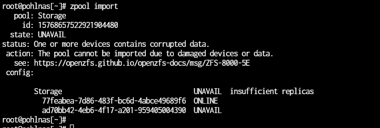

Wenn ich die Shell nutze kommt das:
root@pohlnas[-}# zpool import pool: Storage 5768657522921904480 sta! UNAVAIL status: One or more devices contains corrupted data. action: The pool cannot be imported due to damaged devices or data. see: https://openzfs.github. io/openzf s-docs/msg/ZFS-800@-5E config: Storage UNAVAIL insufficient replicas T7feabea-7d86-483f-bc6d-4abce49689f6 ONLINE ad70bb42-4eb6-4f17-a201-959405004390 UNAVAIL

Hab nicht hinbekommen den Code im Post einzufügen

Auf dem angehängten Screenshot steht, dass eine der Platten vom Mirror nicht erkannt wird und der Pool daher nicht importiert werden kann.
Überprüf mal die Verkabelung beider Platten und, ob beide Platten im Bios erkannt werden.
Alternativ kann man glaube ich mit zpool import "poolname" -f den Import forcieren - ob das jedoch hier eine gute Idee ist kann ich nicht sagen.

1. ZFS ist dank des OpenZFS Projekts in Linux und FreeBSD so weit möglich identisch.
2. Das ist kein Mirror VDEV sondern ein Pool mit zwei einzelnen Platten im Stripe.
3. Eine der Platten ist offline, warum auch immer.
4. Sollte das so bleiben, weil sie z.B. defekt ist, sind die Daten Toast wegen 2.

Du hast keinen Mirror gebaut sondern ein Stripe über beide Platten, wenn das hier dein Pool ist:
Es sind zwei VDEVs im Pool, die aus je einer Platte bestehen. Ein Mirror wäre ein VDEV aus zwei (mindestens) Platten.

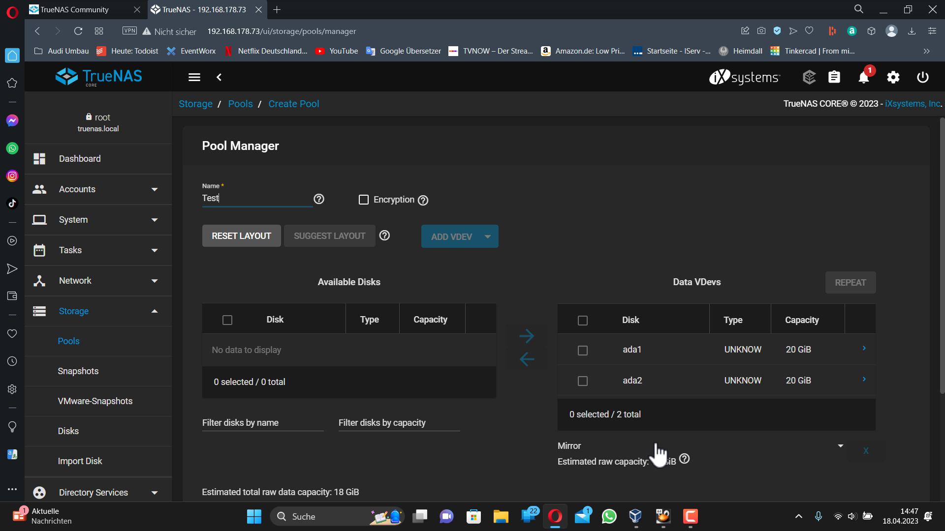

Beim Erstellen in TrueNAS Core habe ich Unten Mirror ausgewählt
Kann ich nicht dem Pool sagen das es kein Mirror mehr ist.

Poste doch bitte noch mal den Output mit dem Status in Code Tags. Sowohl dein Screenshot als auch das oben drüber sind schwierig zu deuten. Auch interessiert mich, woher du weißt, wie voll die eine Platte gerade ist, wenn sich der Pool doch nicht mehr importieren lässt?
Ich nehm nochmal das aus dem Screenshot als "Realität". Das ist ein Pool mit zwei separaten VDEVs in einem Stripe. Sieht, wenn ich das hier nachbaue, so aus:
config:
    NAME              STATE     READ WRITE CKSUM
    testpool          ONLINE       0     0     0
      /mnt/hdd/disk1  ONLINE       0     0     0
      /mnt/hdd/disk2  ONLINE       0     0     0
Du siehst den Pool "testpool" und direkt darunter zwei VDEVs.
Wenn man ein gespiegeltes VDEV anlegt, dann sieht das Ergebnis so aus:
config:
    testpool2           ONLINE       0     0     0
      mirror-0          ONLINE       0     0     0
Du siehst im Pool ein VDEV vom Typ "mirror" und darunter zwei Platten - ich hab hier zu Demonstrationszwecken einfach mal 1 GB große Files genommen.
Ein Pool aus gespiegelten VDEVs lässt sich auch bei Ausfall einer Platte problemlos importieren. Deshalb spricht alles dafür, dass deiner es nicht ist.
Probieren wir das hier doch auch nochmal aus und machen eine der beiden "Platten" kaputt:
dd if=/dev/zero of=/mnt/hdd/disk1 bs=1m count=1024
zpool scrub testpool2
zpool status testpool2
  pool: testpool2
 state: DEGRADED
status: One or more devices could not be used because the label is missing or
    invalid.  Sufficient replicas exist for the pool to continue
    functioning in a degraded state.
action: Replace the device using 'zpool replace'.
   see: https://openzfs.github.io/openzfs-docs/msg/ZFS-8000-4J
  scan: scrub repaired 0B in 00:00:00 with 0 errors on Tue Apr 18 15:43:36 2023
config:
    testpool2           DEGRADED     0     0     0
      mirror-0          DEGRADED     0     0     0
        /mnt/hdd/disk1  UNAVAIL      0     0     0  invalid label
errors: No known data errors
Eine Platte "UNAVAIL" aber "No known data errors". Der Pool ist nach wie vor verfügbar.
Deine Topologie sieht 100% so aus, dass das eben kein Mirror ist. Wie es dazu kam, weiß ich natürlich nicht, aber der Pool, den du da zu importieren versuchst, ist in dieser Form kaputt. Wenn der Zustand "UNAVAIL" einer der beiden Platten nur temporär ist, weil nicht die Platte defekt ist, sondern Controller, Kabel, Stromversorgung, ... dann kannst du die Daten wiederbekommen. Ist die Platte hin, sind die Daten weg.
