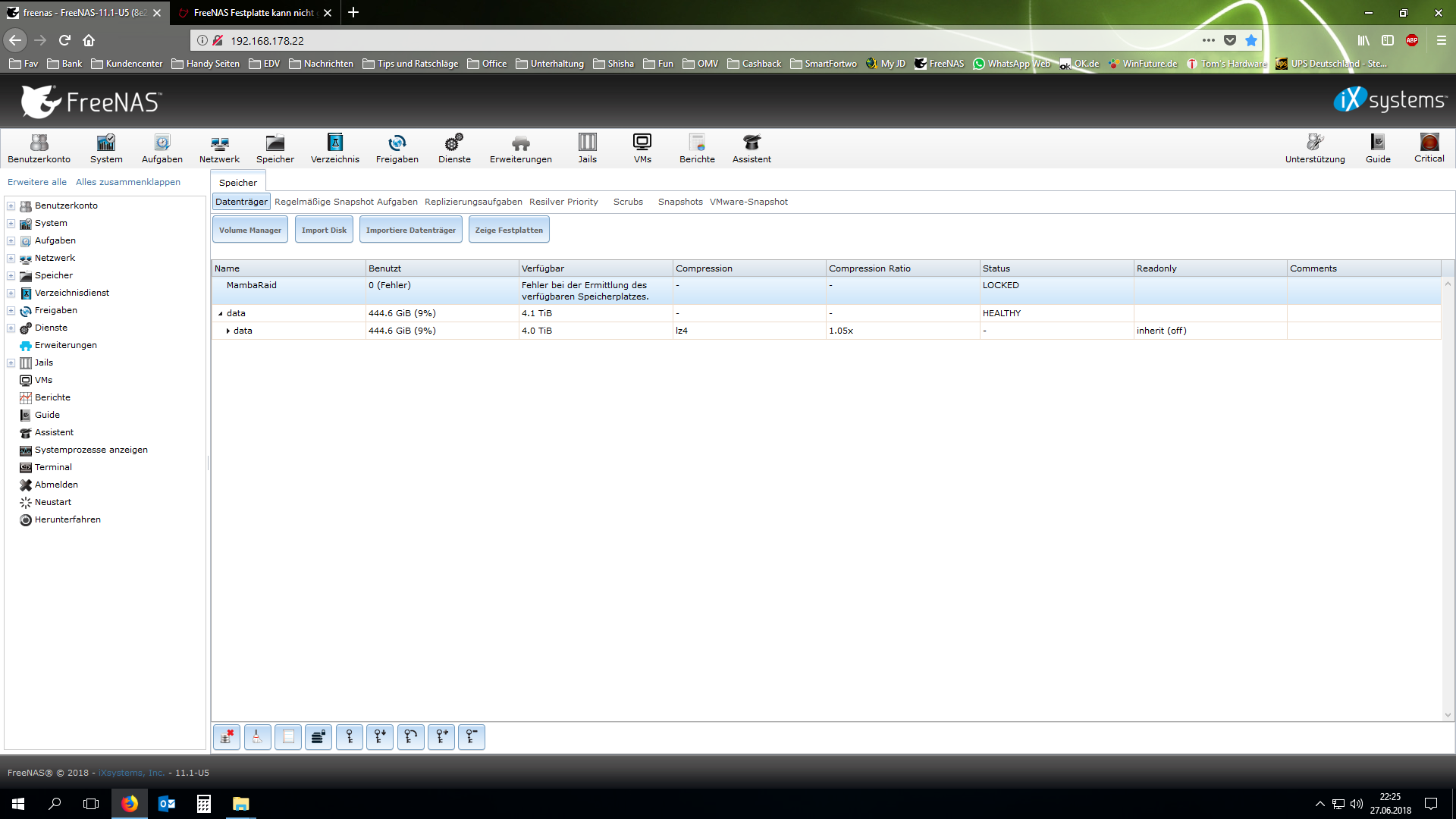

mir liegt folgendes Problem vor:
Fehler bei der Ermittlung des verfügbaren Speicherplatzes.
![Fehler_beim_ermitteln_speicherplatz.png Fehler_beim_ermitteln_speicherplatz.png](https://www.truenas.com/community/data/attachments/24/24141-fd09e33fc75ad65bc31b29fa608240d5.jpg)

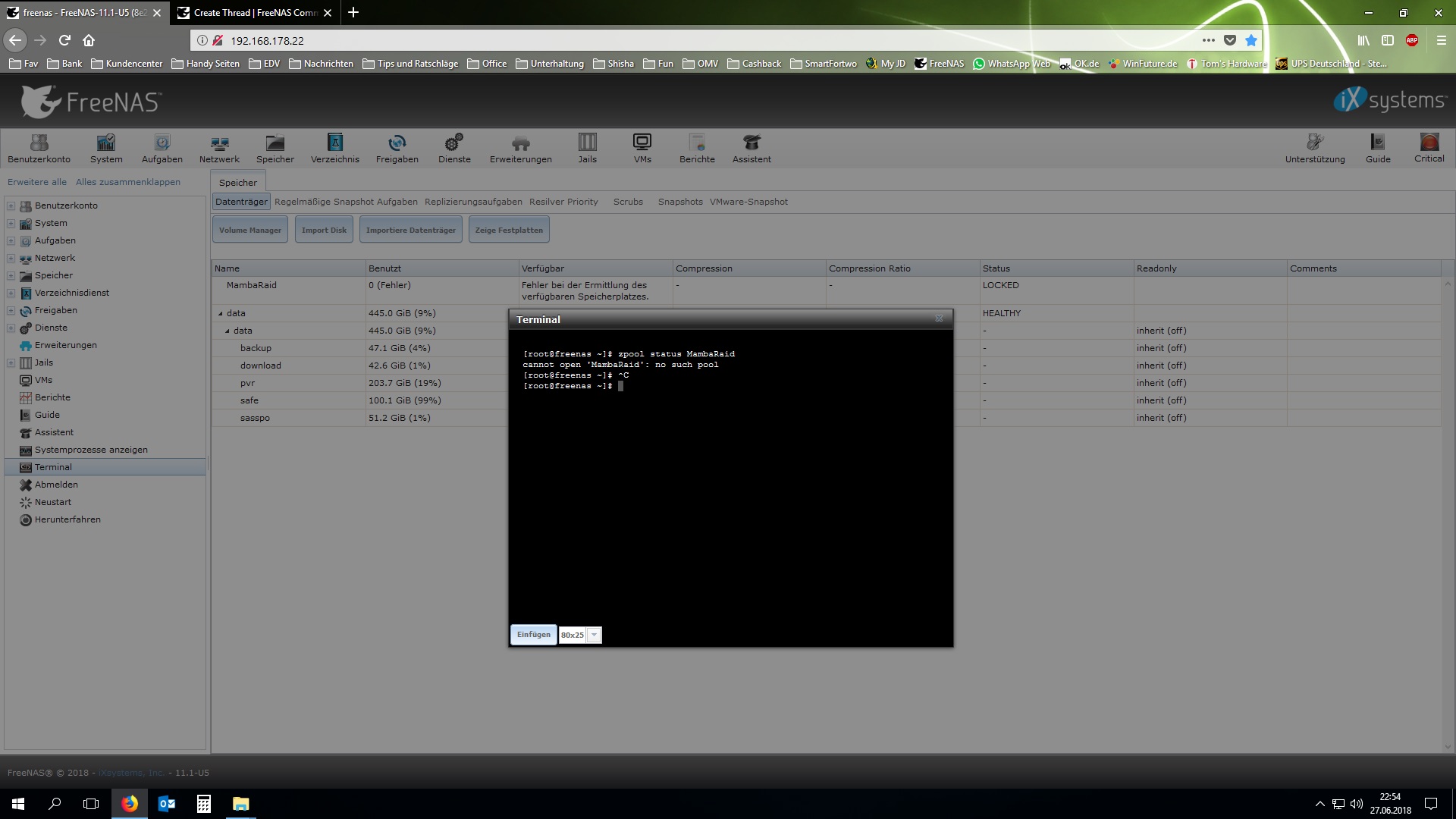

zpool status MambaRaid sagt folgendes:
cannot open 'MambaRaid': no such pool
![no_such_pool.jpg no_such_pool.jpg](https://www.truenas.com/community/data/attachments/24/24142-c5a12f14982cf70811bfadb4a756ca9d.jpg)
