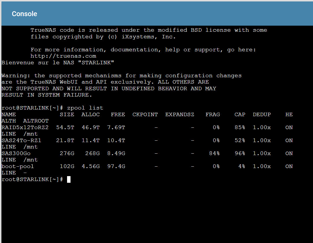

par contre sur un disque j'ai pas fait gaffe , c'est un disque seul de 300Go qui me sert pour les téléchargement il est plein ça dit 100% et espace libre 0 byte c'est un disque iScsi pour mon pc principal du coup il a disparu...
comment je fais maintenant pour le vider et récup ce qu'il y a dessus ?? afin de le vider ?

Pour le disque c'est une bonne question,
Si j'étais dans cette situation j'effacerai toutes les snapshot sauf la plus récente
Ensuite je ferais une réplication via l'interface vers un autre Pool.
Mais je ne me suis jamais trouvé dans cette situation donc il faut voir si c'est la bonne solution.

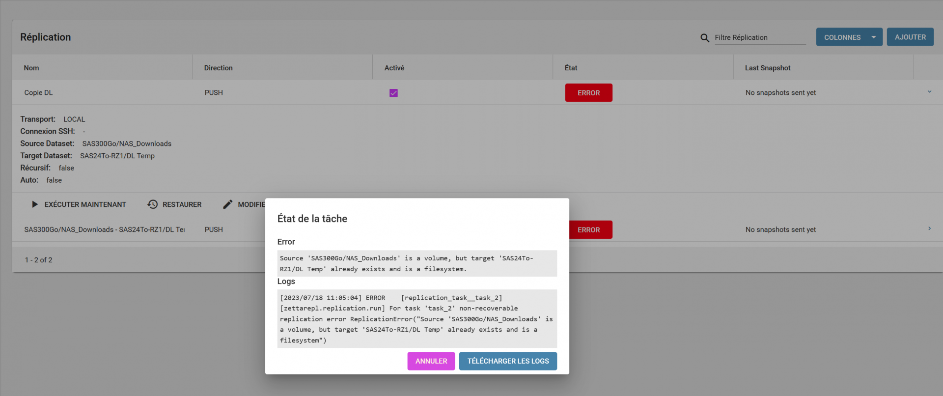

PS: j'ai essayé mais ca marche pas la replication.. (c'est toujours compliqué avec trueNas !!! )
je pense c'est du au fait que mon Disque est un Zvol et que je veux copier dans un Dataset du coup il veut pas...

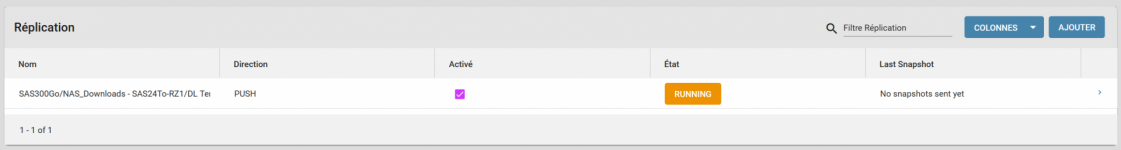

PS2: au lieu de creer un dataset j'ai créé un zVol et ca a l'air de fonctionner.
CoW : Récupérer de l'espace demande de l'espace libre !
Il ne faut jamais, jamais, JAMAIS atteindre 100% d'occupation.
À ce stade, il peut être nécessaire d'attacher un disque supplémentaire (stripe) pour obtenir de l'espace libre, au moins de manière temporaire
Et pour un zvol ou iSCSI (blocs), la limite recommandée est moins de 50% d'utilisation. 80% est la recommendation pour du stockage de fichiers — avec des réécritures peu fréquentes.

Sinon resultat de l'histoire j'ai pu tout recuperer, recreer le Zvol et remettre les fichiers dessus en retirant le sur plus. Je ferai gaffe de pas etre a plus de 85% maintenant. Merci a vous
