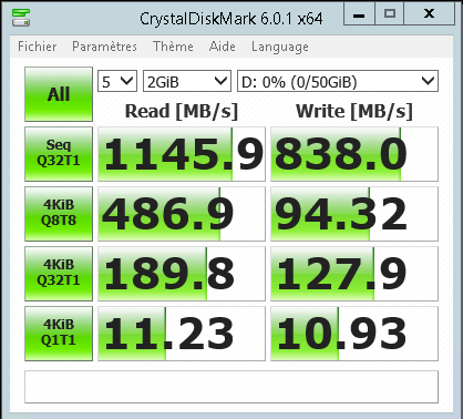

Ci-joint les performances moyenne que j obtiens entre freenas et ESXi en ISCSI en multipathing (cristaldiskmark avec 981.5 mbits)
Ci-joint les performances moyenne que j obtiens entre freenas et ESXI en ISCSI en multipathing en modifiant la talle des blocks (cristaldiskmark avec 6 copie d ecran)
Ci-joint les performances moyenne que j obtiens entre freenas et Windows en ISCSI SANS multipathing (cristaldiskmark avec 1145.9 mbits)

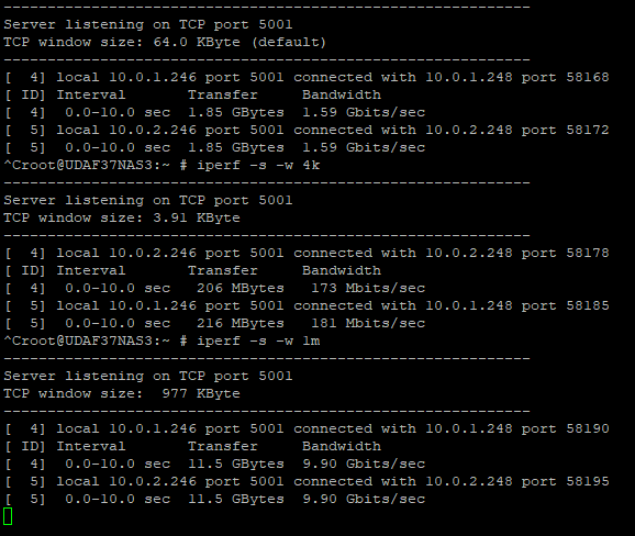

Tu as fais des tests avec iperf pour voir ce que donnaient les performances réseau (juste pour éliminer ça)?

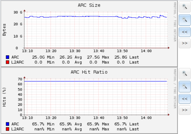

- Dans FreeNAS (dans l'onglet Reporting) quel est le % du ARC hit ratio? (entre 90 et 100% pour des performances optimales mais là encore en iSCSI je pense que le ARC hit ratio n'est pas très élevé)
Ci joint les copies d ecran

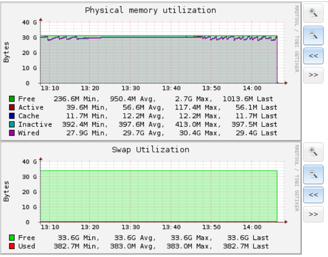

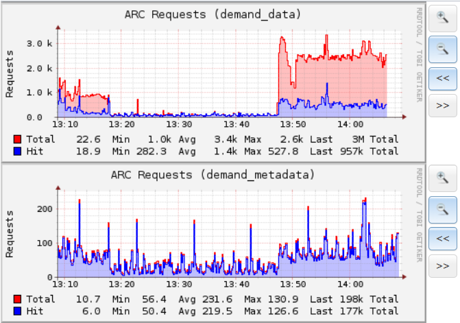

Je ne m'y connais pas bien dans l'interprétation des graphes ARC mais le hit ratio et size semblent cohérent, en tout cas je ne vois rien qui saute au yeux (mais encore une fois mon expérience est limitée à un système qui n'utilise pas iSCSI et pour un simple utilisateur! :p Dans le cas de iSCSI, est-ce que passer à 64Go de RAM ne serait pas utile?).

Concernant iperf, c'est intéressant de voir les différences entre les tailles de buffer, je n'aurai pas pensé. Et en effet, arriver à des vitesse de 170-180Mbits/s sur une liaison 10Gb... :-O
Il peut aussi être intéressant d'exécuter les tests dans les deux sens (c'est à dire iperf -s sur chaque machine). Pour ma part, j'ai constaté qu'entre mon NAS en production et celui de back-up, les résultats n'étaient pas symétriques (dans un cas, je sature le lien à 1Gb, dans l'autre j'atteins péniblement 10Mb!).

Pour les performance de réseau en 4k j ai ma petite idée. Je pense que cela vient des temps de réponse du réseau qui dans mon cas sont de 0.150ms
or 1000ms (1s) / 0.150 = en gros 6500 i/o réseau qui en 4k donne 26mo/s soit x 8 = 200mbits/s
On retombe sur les données d iperf
Mon analyse n est qu une supposition. Qu en penses tu ?

Si je comprends bien: là c'est les performances en lecture/écriture entre le NAS et une machine sur le réseau?
Ah ben là déjà c'est mieux... 1Go/s en lecture et 1,6Go/s en écriture (bon c'est étonnant que l'écriture soit plus rapide que la lecture mais passons... :-O) ça fait du >8Gb/s pour un lien à 10Gb ça semble bien.
Donc le goulot d'étranglement viendrait effecticement du partage iSCSI?

- Maximiser la RAM, 32Go c'est peut-être un peu limite surtout avec un volume en SSD et un connexion 10Gb.
