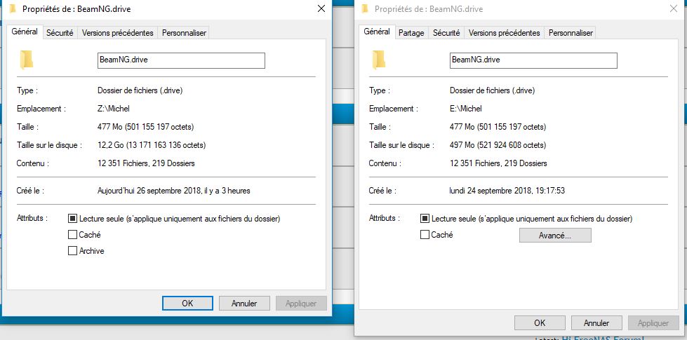

Bonjour,
Je test freenas en ce moment.
Je me suis fait un petite maquette a la maison.
Mais j'ai des problème de performances atroces.
en effet k'ai un répertoire qui contient beaucoup de petits fichiers (12 351 fichiers pour 477mo) sur le freenas (2x500Go raid 1 compress lz4) ca devient : 12 351 fichier pour 12,2 GO.
Du coup un simple click droit/propriété depuis le partage prend des heures, un supress prend des heures. Ca va super vite en cli avec les commandes rm.
Du coup mes question:
* est ce que la taile disque vous parait normale ?
* d'ou viennt les problemes de perfs ?
Merci de quelques indications, ou de me dire que je dois tout de suite areter mes tests.
ma maquette est un syteme *
* proc : atom (1.66mhz/HT)
* 4gb de ram (je sais c'est hors préco)
* boot sur usb 2.0
* Disques :2*500Go raid 1 lz4 sata
* reseau : 100mb
le fichier joint montre les deux rep sur le disque local et sur le freenas
Bonne journée/soi
