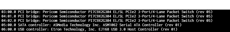

ich habe angefangen, meinen 2. Server aufzulösen und ihn in mein Haupt-TrueNAS als vm einzubinden. Das Hinzufügen der VM war keine große Sache, aber ich habe ein größeres Problem mit dem passthrought einer PCIe-Karte mit USB und SATA. Mein "Ziel" ist es, eine HDD an den Controller anzuschließen und die Dateien von der HDD in/über die Windows-VM zu kopieren.
Wenn ich eine Festplatte an die Karte anschließe, wird sie sowohl im Gerätemanager als auch im Explorer angezeigt. Aber ich kann sie nicht öffnen (explorer lädt endlos). Gibt es eine Lösung, um das zu beheben?
Mein PC:
CPU: Xeon E-2146G
Hauptplatine: Asus WS 246 Pro
PCIe-Karte (neben einigen anderen): Delock 89371 mit ASMedia ASM1062 & Etron EJ168
Ich habe hiervon die 5 und 6 durchgereicht. Der Pericom Chip scheint der PCIe-switch zu sein.
Vielen Dank für eure Hilfe!

Ich konnte das Problem lösen. Der Controller selbst war schuld und hat sogar dafür gesorgt, dass mir das ganze System abgestürzt ist.
