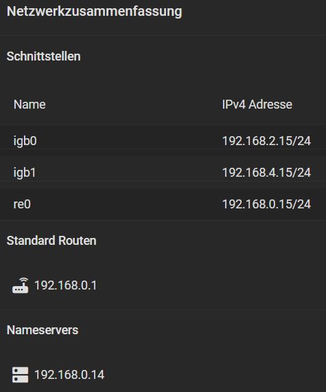

Jetzt nochmal meine Frage gäbe es eine Möglichkeit das man die Reihenfolge der Ports ändern kann, so dass der alte Gigabit Port als NR. 1 verwendet wird.
Das musst Du überhaupt nicht. Hier mal als Beispiel eine Konfiguration von mir:
Das 2er und das 4er Netz sind untagged, portbasierte Vlans - das 0er das normale Verwaltungsnetz. Da das Standardgateway ebenfalls im 0er Netz wohnt, wird automatisch die Standardroute von re0 zum Router hergestellt - dies obwohl re0 erst Nr.3 in der Reihenfolge der NICs ist. Du brauchst also nicht die NICs umsortieren, sondern lediglich die IPs, bzw. u.U. eine statische Route für re1 zum Standardgateway hinzufügen.
