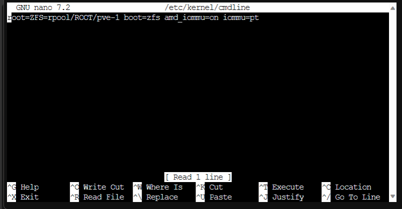

Einstellungen in Proxmox:
nano /etc/kernel/cmdline
root=ZFS=rpool/ROOT/pve-1 boot=zfs amd_iommu=on iommu=pt

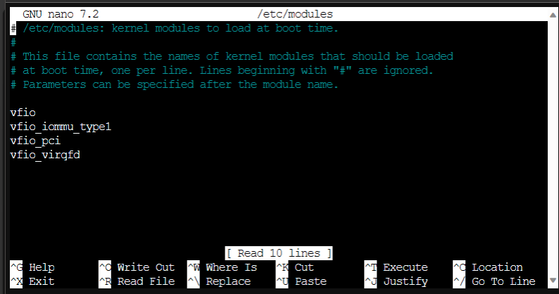

nano /etc/ moduls
vfio
vfio_iommu_type1
vfio_pci
vfio_virqfd

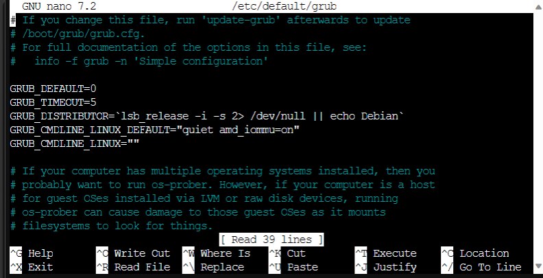

nano /etc/default/grub
wahlweise
GRUB_CMDLINE_LINUX_DEFAULT="quiet amd_iommu=on"
oder
GRUB_CMDLINE_LINUX_DEFAULT="quiet"

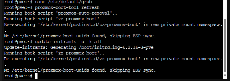

Abschließend noch folgende Eingaben gemacht:
proxmox-boot-tool- refresh
und
update-initramfs -u -k all
und hier kommen die ersten Fehlermeldungen. Bei beiden Eingaben kommt:
No /etc/kernel/proxmox_uuids found, scipping ESP sync.

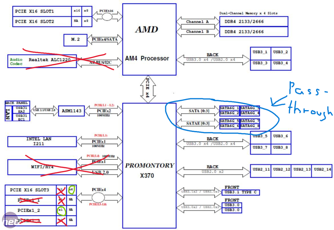

Sandolo
Sep 27, 2023
18
Der Controler hängt am X370-Chipsatz. Änderungen hab ich im Schaubild markiert.
In Proxmox lässt sich der Controler separat auswählen. Also denke ich, er lässt sich auch separat durchreichen.
Zumindest "shared" nichts mit den SATA-Ports.

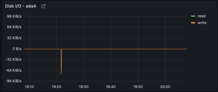

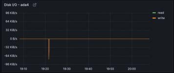

Nimm die billigste langsamste ... whatever SSD, die du noch bekommst, Hauptsache sie hat einen soliden TBW-Wert. Früher haben die Leute von USB-Sticks gebootet. Mittlerweile zeigt sich dann halt doch, dass TrueNAS die "zerschreibt", selbst, wenn man das System Dataset woanders hin legt. Dazu kommen thermische Probleme bei USB3 im Dauerbetrieb.
Aber SSDs ... das lahmste ist locker gut genug, es geht nur um das Boot-Device.
Also 120 G SSD zum Booten, 1x NVMe ohne Redundanz für VMs und Apps, regelmäßige Replikation von dort auf den hoffentlich redundanten Daten-Pool ... sieht nach einem ordentlichen TrueNAS-System aus.
EDIT: im Anhang siehst du die Last auf einer meiner beiden gespiegelten Boot-SSDs in Grafana. Wirklich heftig :wink:
Ist TrueNAS CORE bei mir, aber das sollte nicht viel ausmachen.

So. Ich habe das Problem wohl gefunden. Es liegt an der IOMMU-Gruppierung. Der Controller sitzt mit mehreren Geräten in einer Gruppe.
Allerdings sitzt dort auch mein HBA, so dass auch ein separater Controller wohl keine Abhilfe schafft.
Daher werde ich mir eine separate SSD nehmen und TrueNas aufs Blech setzen.
Ich hoffe mal, dass die gröbsten Probleme damit erledigt sind.
Ich Danke für eure Unterstützung.
