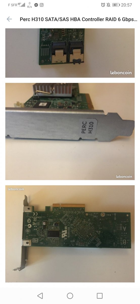

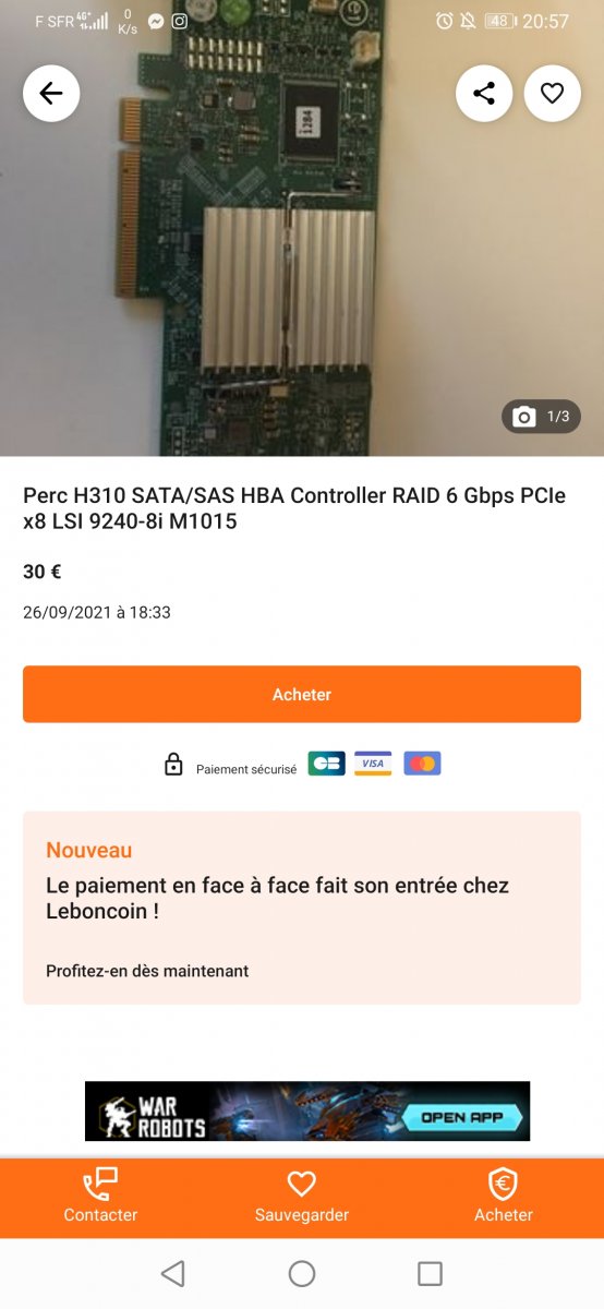

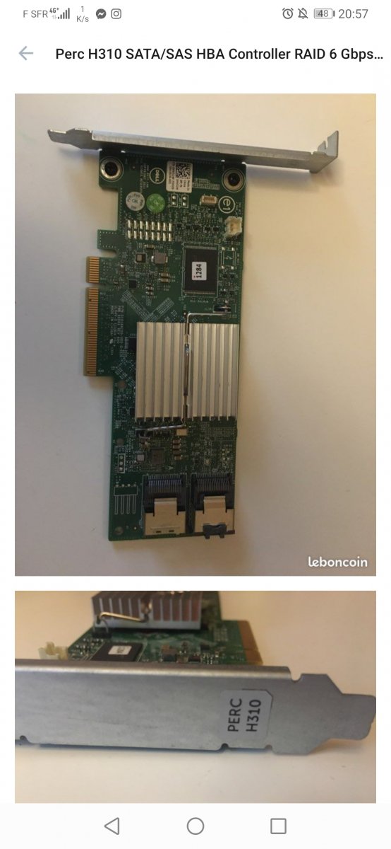

Etorix
Dec 30, 2020
2,134
N'importe quoi avec un contrôleur LSI 2008 ou 2308 est une bonne option.
Il manque un lien ou une image de "ça" au message précédent.

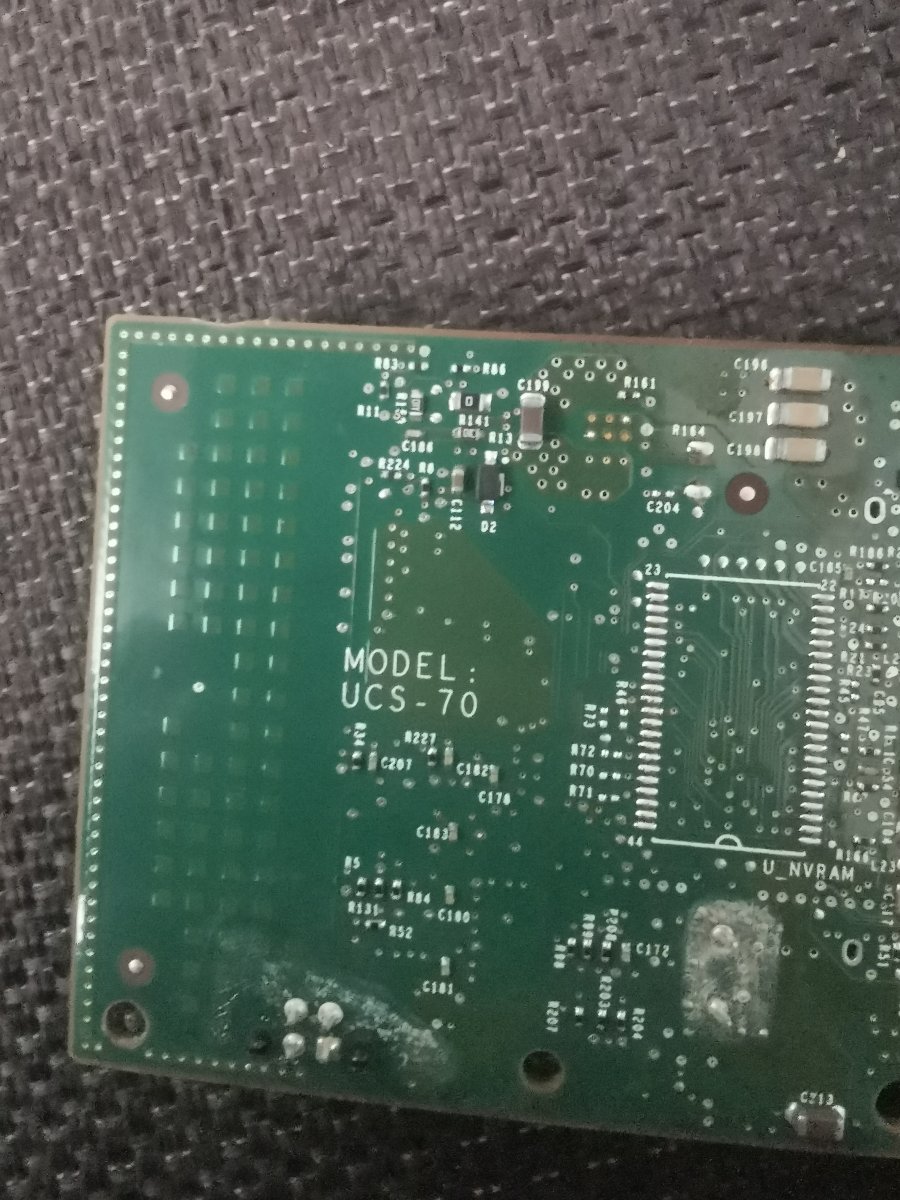

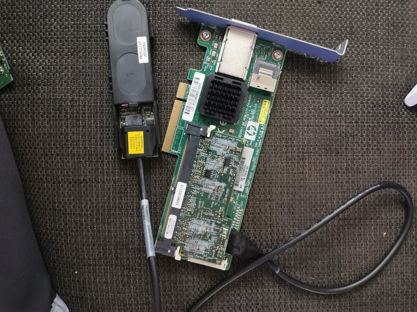

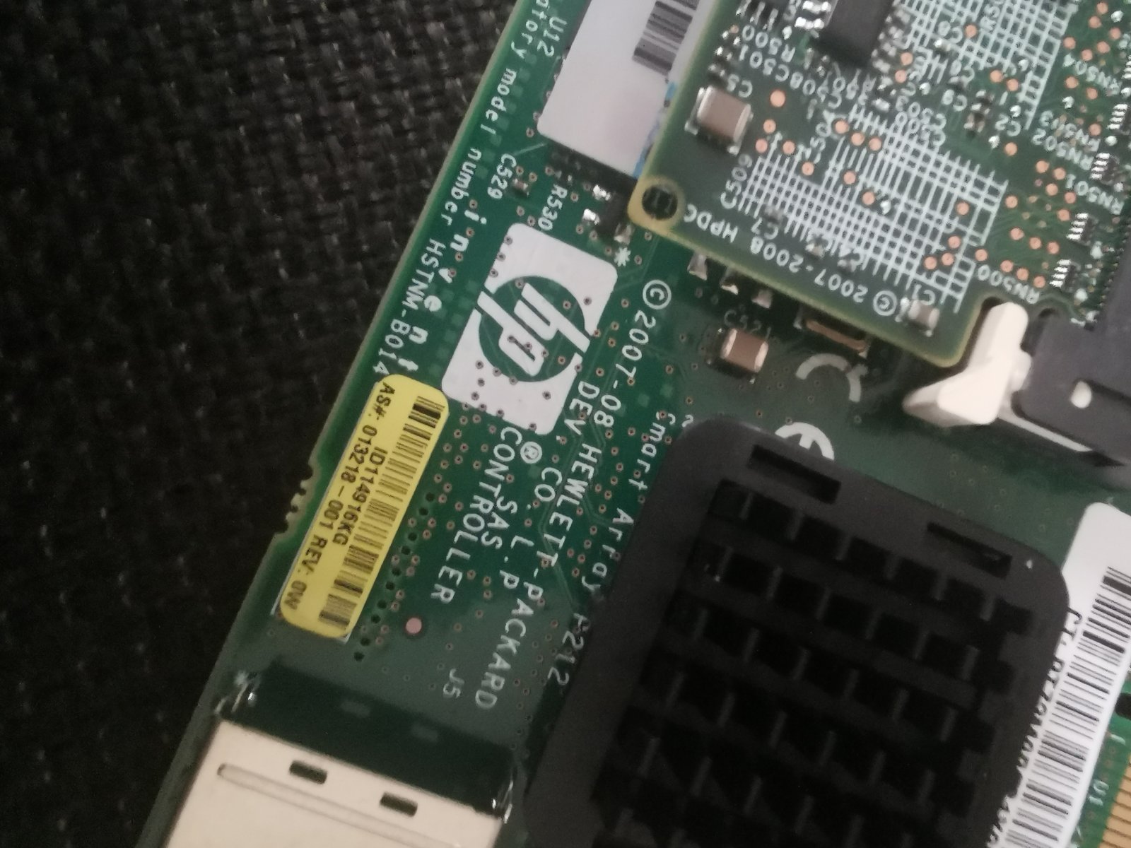

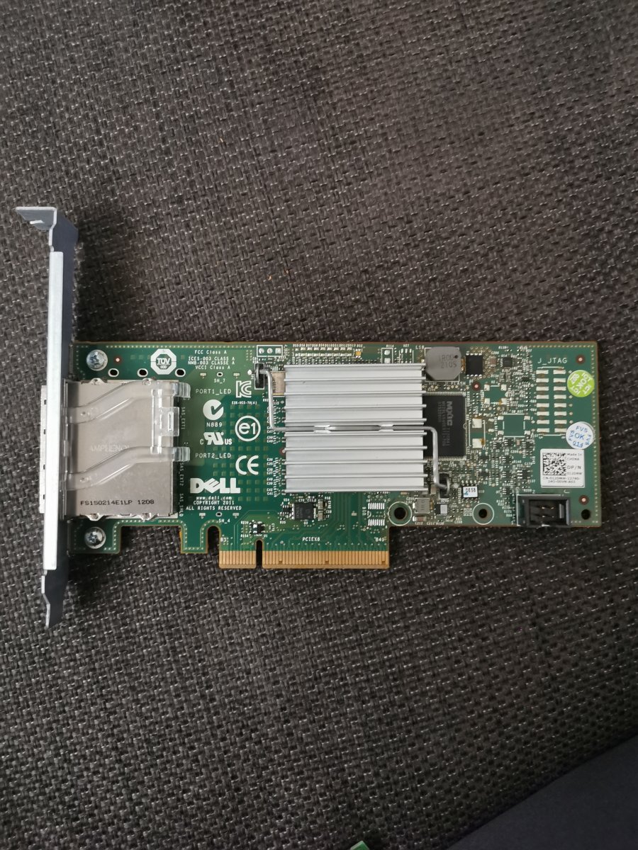

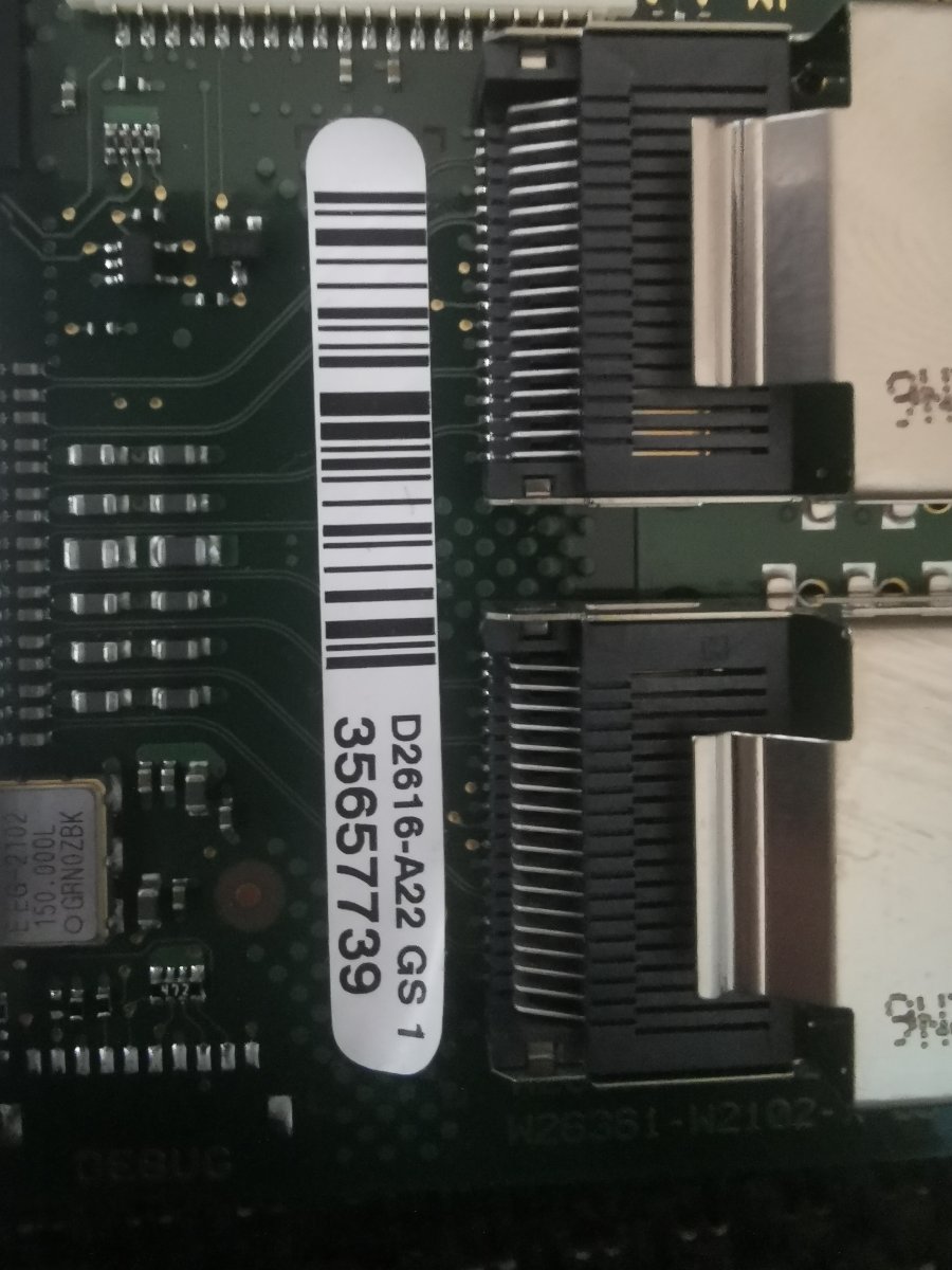

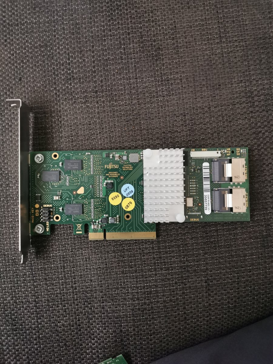

Bonjour je reviens vers aujourd'huiavec trois références de carte. Est ce possible de faire quelque chose avec Elles.
