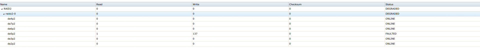

Bonjour,
J'y comprends plus rien au nommage des disques !!
Dans mon gestionnaire de volumes il me dit que c'est da5 qui est défectueux et dans la console il me dit que c'est da6 !!
Il se moque de moi ou quoi ??
Merci pour vos lumières

Comment cette pool a été créée ? parce que FreeNAS utilise les GPTID (justement pour éviter ce genre de pb...) et en général les pools qui ont cette tête ont été créées manuellement via le terminal.
Si tu veux savoir quel disque c'est de façon sûr utilise la commande smartctl -a /dev/daX (X étant un chiffre) sur chaque disque pour voir leur état. Vu que t'as aussi le numéro de série via cette commande tu pourras identifier le disque de façon certaine ;)
Note que les devices labels ne correspondent pas à un numéro de port SATA, ne sont pas fixes et peuvent changer d'un reboot à un autre. Les deux seules choses fixes sont le GPTID et le numéro de série.

rien fait à la main à ce niveau là ! Ils ont été créés via le wizard de démarrage à l'installation !
merci effectivement j'ai pu checker tous les dds et me rendre compte duquel a un soucis de secteurs et effectivement c'est da6 dans le log en bas de l'interface web mais en réalité da4 par la commande smart ! et j'ai noté le serial pour pas me planter !
