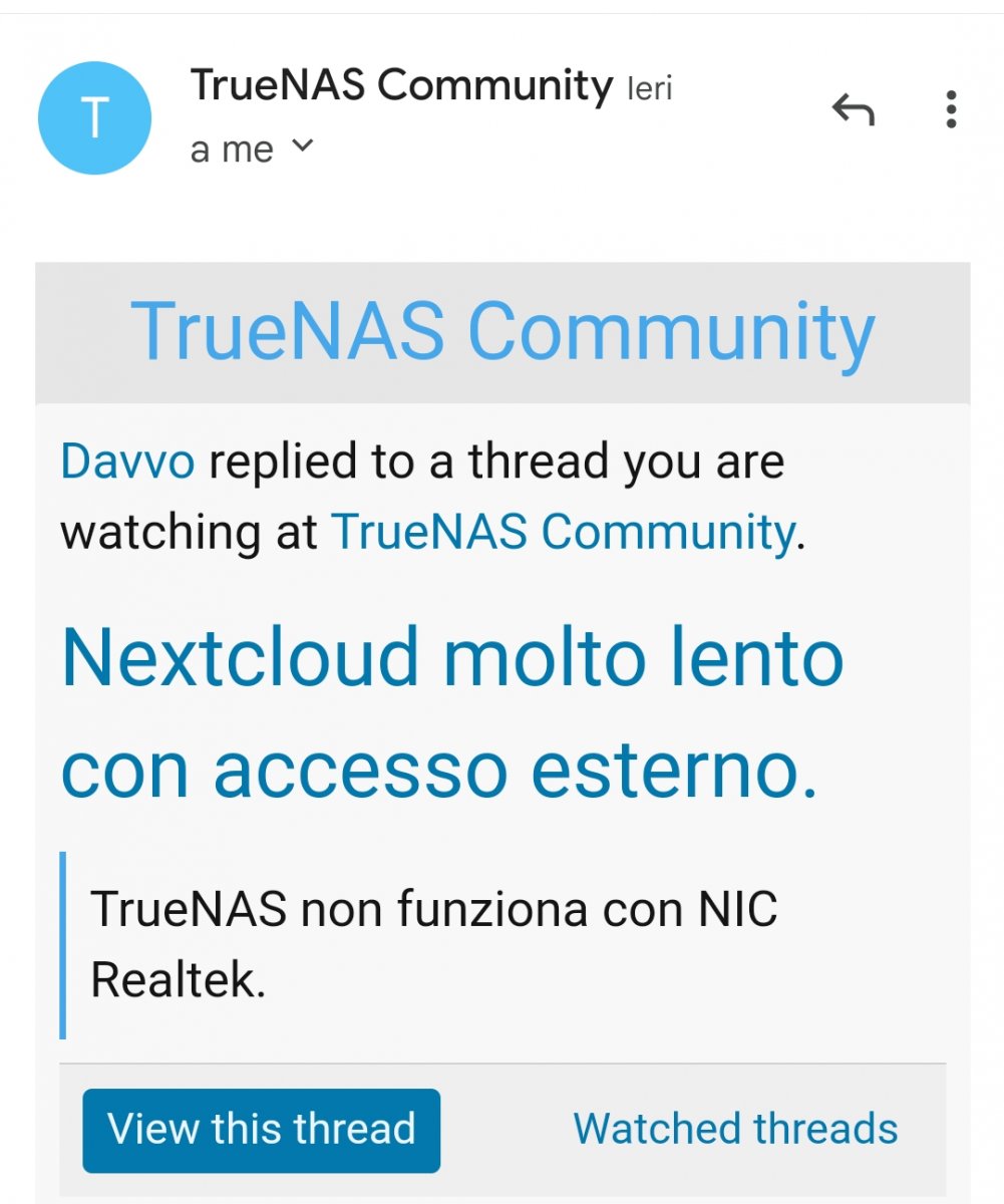

Ho l'impressione che per qualche specifica hardware nextcloud ha problemi con il mio server. Infatti ho ricevuto una mail con una risposta a questo thread in cui mi viene specificato che Nextcloud non funziona con NIC Realtek. Non so come mai il messaggio che trovo sulla mail non lo trovo anche qui.

Per quanto riguarda le interfacce di rete Realtek, Linux le supporta benissimo, quindi anche TrueNAS SCALE. TrueNAS Core non ti so dire, però se su rete locale ti va decentemente, escluderei che sia quello il problema.
