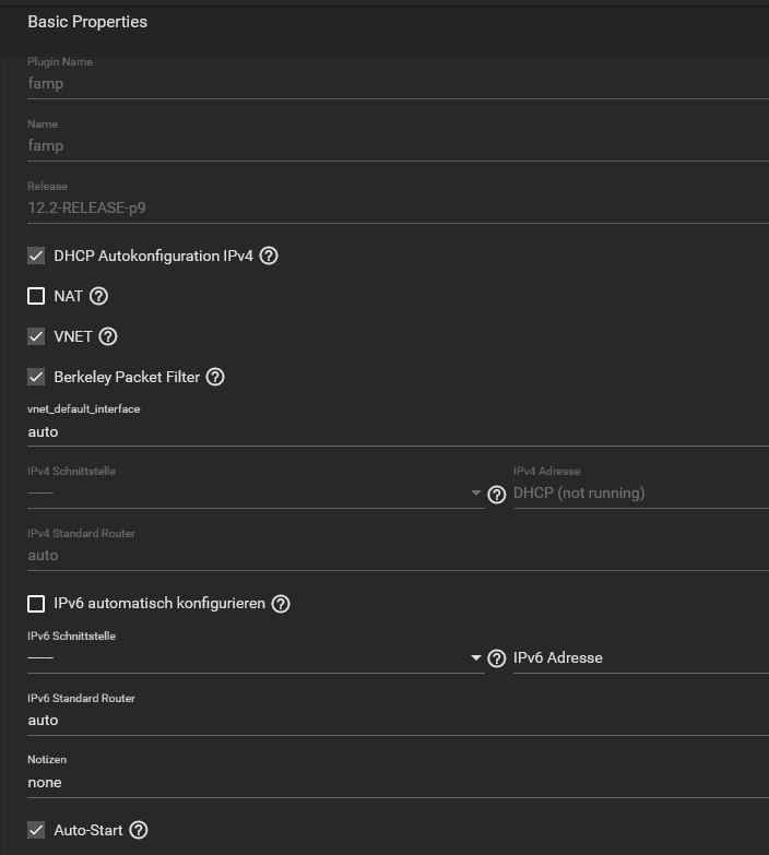

Um möglichst wenig falsch einzustielen habe ich noch einmal das FAMP aus dem Plugin neu installiert und dann Adminer...vielleicht hat hier ja jemand eine Antwort auf das nicht Funktionieren von Adminer, denn das ist für mich z.Zt. der einzige Hinderungsgrund noch nicht alles vom QNAP NAS auf den/die neuen TrueNAS Server umzurüsten.
Hier mein Installationsablauf bisher:

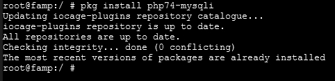

FAMP

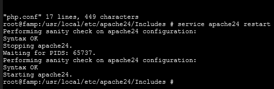

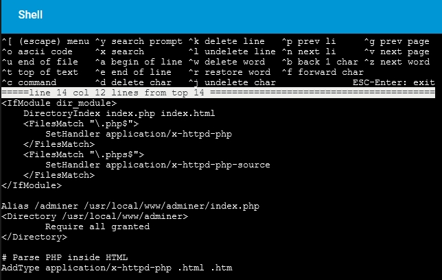

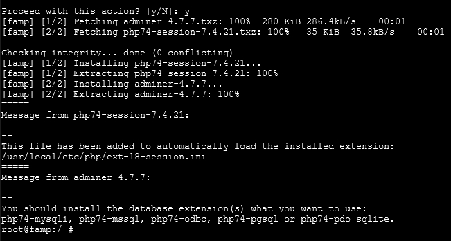

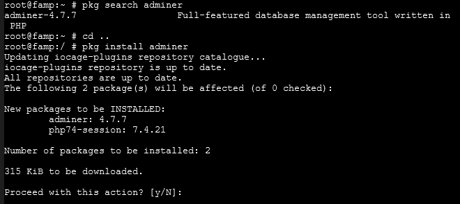

Nach der Installation von Adminer habe ich die adminer.php Datei und Ordner verlinkt, damit ich im Browser den Adminer auch leicht aufrufen kann:

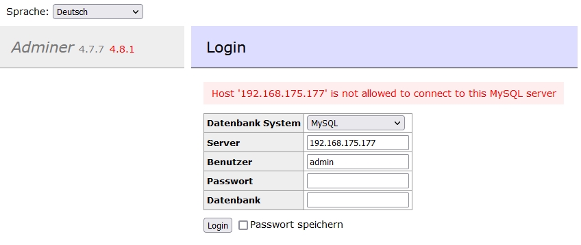

Über den Firefox Browser funktioniert dann auch der Adminer Aufruf:
Nur eine Anmeldung ist nicht möglich. Ich habe auch bei den vielen Vorabtest der Installation dann ebenfalls die Security Einstellung einmal durchlaufen lassen, sodass ROOT ein Passwort erhält. Dann einen neuen User angelegt, eine Testdatenbank aber nie erfolgreich einen Connect mit MYSQL erreicht. Aus diesem Grund habe ich jetzt erst einmal OHNE Security nochmal neu aufgesetzt, im Hinblick darauf, dass mir vielleicht jemand sagen kann, was als nächster Schritt unbedingt notwendig ist.

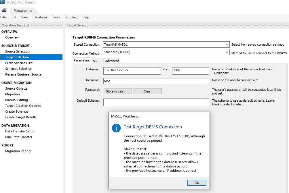

Nachdem ich mir heute die MYSQL Workbench von Oracle heruntergeladen habe, konnte ich natürlich auf die z.Zt. noch laufenden SQL Datenbanken auf den QNAPs sofort zugreifen. Nicht so bei der JAIL MYSQL auf dem neuen TrueNAS Server.

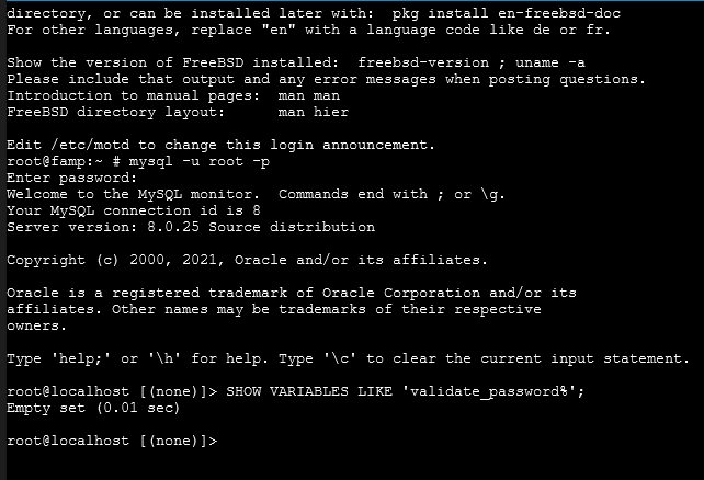

Danach habe ich im Terminal des Jail FAMP erst einmal den Security Durchlauf gestartet und root ein Passwort vergeben. Für die Verbindung mit dem Workbench Tool hatte das keine Auswirkung.

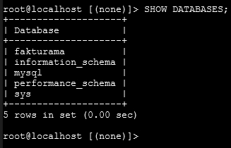

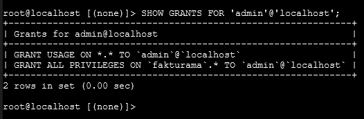

Also habe ich eine neue MYSQL Datenbank generiert, einen neuen user angelegt und im für die Datenbank alle Rechte gegeben. Die Überprüfung lokal war auch erfolgreich.

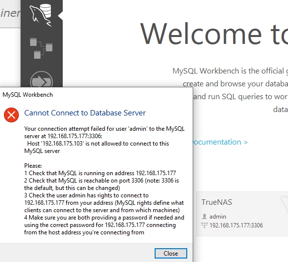

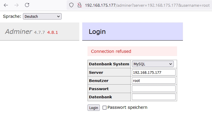

Aber auch mit diesem neuen User ist keine Verbindung zur SQL Datenbank möglich....Eigentlich funktioniert nur der Aufruf des Appache Webservers.

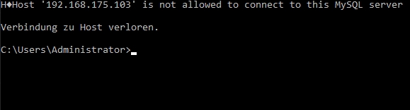

Ein Ping ist OK, ein Telnet mit dem 3306 Port wird sofort abgebrochen mit dem Hinweis, dass dem Client (meiner Workstation) der Zugriff verwehrt wird. telnet1a.jpg telnet1b.jpg

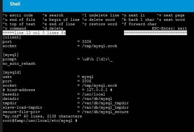

Ein Auskommentieren des nur erlaubten lokalen Zugriffs 127.0.0.1 in der /usr/local/etc/mysql/my.cnf bringt keine Veränderung.
Der Zugriff wird weiterhin abgewiesen.

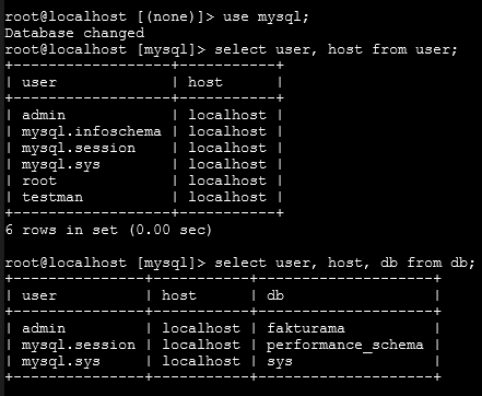

Welche grant statements hast Du denn benutzt, um Benutzern Zugriff zu geben? Mach doch mal ein
use mysql;
select user, host from user;
select user, host, db from db;
Per Default kommt man auf eine frisch installierte MySQL-Instanz von außen nicht drauf.

Also Deine Befehle geben folgende Infos aus:
Zumindest erkenne ich schon mal, dass alle user und db auf localhost stehen und deswegen der Zugriff von einem weiteren Rechner im Netzwerk abgewiesen wird.
Dazu habe ich nach Google Fund die Bind-Address in der my.cnf auf 0.0.0.0 gesetzt (hier soll man dann auch explizit die IP setzen können, die nur Zugriff erhalten soll)
Und in der MYSQL den user und die db von local auf % gesetzt:
update user set host='%' where user='admin';
update db set host='%' where user='admin';
Neustart mysql-server
Und zumindest die Oracle MYSQL Workbench hat nun hervorragenden Zugriff und es liegt eine graphische Benutzeroberfläche vor. :smile:
Der adminer erhält nun eine neue Fehlermeldung : The server requested authentication method unknown to the client
Dazu habe ich bisher gefunden:
You have to change MySQL settings. Edit my.cnf file and put this setting in mysqld section:
[mysqld]
default_authentication_plugin= mysql_native_password
Wenn ich das mache, startet mysql mit einer Fehlermeldung dass default_authentication_plugin= mysql_native_password ungültig ist.....
Mit Deiner Hilfe bin ich ja schon mal mit dem Zugriffproblem richtig gut vorangekommen. Wenn Du natürlich zum Adminer Fehler auch noch einen Tip/Rat hast, um so besser.

Nun, evtl. wird diese veraltete Authentifizierungsmethode nicht mehr unterstützt. Daher die Fehlermeldung von MySQL. Das Adminer-Teil kenn ich nicht, sorry. Ich benutze selbst weder das noch phpMyAdmin. Stattdessen MySQL Workbench mit SSH-Portforwarding, so dass man die Datenbank auch nicht nach außen öffnen muss.

Genauso ist es...bzw. diese Authentifizierung ist seit MYSQL 8.0x nicht mehr die default Methode. Mit dem Eintrag
[mysqld]
default_authentication_plugin=mysql_native_password
in der my.cnf Datei
und einer geänderten MySQL USER Bestimmung mit
ALTER USER user IDENTIFIED WITH mysql_native_password BY 'password';
funktioniert nun auch das Adminer-Tool. Es soll noch einige php Werkzeuge geben, die z.Zt. nicht auf die neue Authentifizierungs von MySql 8.0 umgestrickt sind...da schaffen dann o.g. Einträge die erhoffte Abhilfe.
Adminer/MYSQL Zugriff von anderen Rechnern im lokalen Netz, MYSQL Workbench und auch HeidiSQL (das Tool war bei mir hin und wieder mit den Qnap-NASs im Gebrauch), funktionieren nun einwandfrei :smile:
