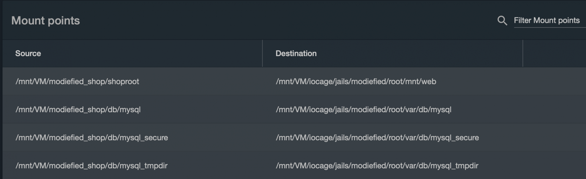

ich komme in der Sache irgendwie nicht weiter bzw. weiß nicht wie ich da vorgehen soll. Ich hab mir ein FreeNAS System eingerichtet mit 2 SSD Festplatten und 3 normalen Festplatten. FreeNAS ist auf der ersten SSD installiert. Ich habe mir ein paar Jails eingerichtet, die alle auf der 2. SSD installiert sind. Darunter ist ein Jail mit einem Webserver (Apache, MySQL und PHP). Das läuft auch alles soweit.
Jetzt möchte ich gerne die Datenbank auf den Festplatten haben, um die SSD zu schonen. Das sind drei 4TB Festplatten die als ein Pool zusammengefasst sind.
Ich verstehe jetzt nicht wie ich in das Jail, wo der Webserver läuft ein Dataset aus dem Festplatten Pool einbinden kann, um darauf dann den Speicherort der Datenbank drauf zu legen.
Kann mir da jemand weiter helfen?

ich habe es so gelöst, kannst das bild anschauen

Danke hab es jetzt soweit hinbekommen. Verstehe jetzt wie das mit den Mountpoints für die Jails funktioniert. ist ja eigentlich ganz easy
