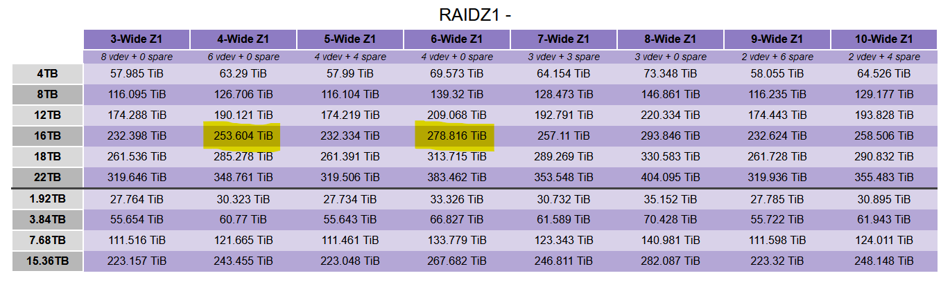

    Ich bin mir noch nicht sicher ob ich die 24 HDDs in
    4x 6-wide RAIDZ1 vdevs
    oder in
    6x 4-wide RAIDZ1 vdevs aufteilen soll.
    Ich würde ca. 25 TB an Kapazität verlieren, gewinne aber ca. +200MB/s an Schreibleistung. Wie seht ihr das?
