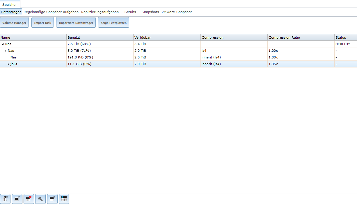

ich habe folgendes Problem: und zwar kann ich seit gestern nicht mehr auf meinen Ordner, in dem meine ganzen Dateien liegen, zugreifen. Den mnt Ordner sehe ich noch und kann auch zugreifen blos auf den Nas Ordner nicht mehr (Bild im Anhang). Laut Laufwerk sind auch noch 5 TB belegt (war vorher auch mit Filmen, Bildern und sonstiges), in der Übersicht steht aber 0% belegt. Auch das Zurücksetzen auf Werkseinstellung brachte nichts. Zudem finde ich ihn nicht mehr im Netzwerk, nur durch die IP.
Habe heute schon den ganzen Tag probiert -> ohne Erfolg. Freigabe ist auch erstellt.

So jetzt kann ich aber immerhin den Server schon mal im Netzwerk finden, was vorher nicht der Fall war. Der Ordner Nas ist noch verfügbar, wenn ich ihn aber öffne steht dort, das der Ordner leer sei. In der Verzeichnisübersicht in der freenas GUI steht aber das auf dem Server 5TB belegt sind, so wie es auch vorher war. In der Ordnerstruktur 'nas' (in dem eigentlich die 5TB sich befinden sollten) steht aber 0% und 191,8KiB siehe Anhang im ersten Beitrag.

Ich glaube das Ganze jetzt schon zu verstehen.
Mit 9.3 wurden die mount points etwas geändert, also kann dort die Ursache liegen.
Was wahrscheinlich los ist:
Die Daten sind nicht im Dataset, der geshared wird - sie sind direkt auf dem Pool!
d.h., Die Daten sind wahrscheinlich unter /mnt/Nas/ - mittlerweile ist der Share auf /mnt/Nas/Nas
Sind die Daten mittels CLI unter /mnt/Nas/ zu finden? (ls -l ist der Unix-äquivalent zu dir bei MS-DOS und Windows)

Mit 9.3 gab es Änderungen, die eventuell in solche (nicht-ideale) Fälle Probleme verursachen könnten.
Wenn alles wirklich im root des Pools ist, ist das einfachste alles mit cp in das dataset zu kopieren.

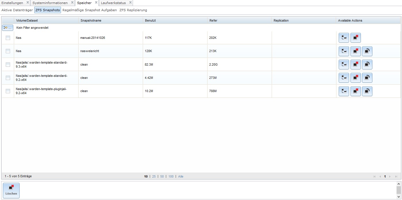

Ich habe jetzt mal ein Speicherplatzaufteilungsprogramm (OverDisk) über meinen Server laufen lassen und er spuckt mir aus, dass nur 18GB sich auf dem NAS befinden (alles nur Jails). Also habe ich mal nach einem Wiederherstellungsprogramm gesucht, aber egal welches Programm es findet mein Server nicht in der Auflistung der Laufwerke. Gibt es eine andere Möglichkeit wieder an meine Daten zu kommen? Evtl über Snapshots, davon habe ich aber leider nicht soviel Ahnung. Im Anhang meine Snapshots, die ich aber leider nicht automatisch eingerichtet habe.
Kann mir jemand helfen? Danke!

Hier helfen keine Programme.
Versuch mal den leeren Share und Dataset zu löschen. Dann sollte man an den Ordner kommen können.

Dataset =|= Ordner
Der Dataset ist leer. Der Ordner (und/oder andere Ordner) enthält wahrscheinlich alles. Im schlimmsten Fall gibt es Snapshots, also sollte Löschen kein Problem sein.

Ah ich liebe Dich :D
Daten sind jetzt wieder alle da, Gott sei Dank!
