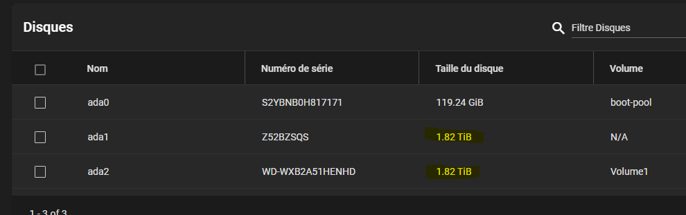

il me dit que le disque est trop petit mais il est de la même capacité par contre il y a déjà un partitionement sur ada1 comment le supprimer pour récupérer le disque entier ?

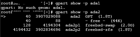

je viens de trouver comment effacer le disque, maintenant il est vierge, dois je copier la structure de partition du disque existant (ada2) sur le nouveau (ada1) avant de tenter l'insertion en mirroir ?

Si le disque est vu comme vierge, TrueNAS devrait le formatter sans qu'aucune autre préparation soit nécéssaire.

les disques sont partionnés comme ci dessous:

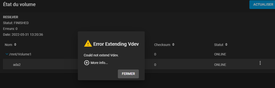

j'ai ressayé de faire l'extension du volume avec le même plantage (toujours disk too small)

Aïe ! Si le disque est d'un autre fabricant et vraiment un peu trop petit, même avec le possible tampon de 2 Go pour le swap, la seule solution est d'en prendre un assez grand. Ou alors de créér une autre pool, répliquer les données de Volume1 dessus et ensuite utiliser ada2 pour recréer un mirroir.

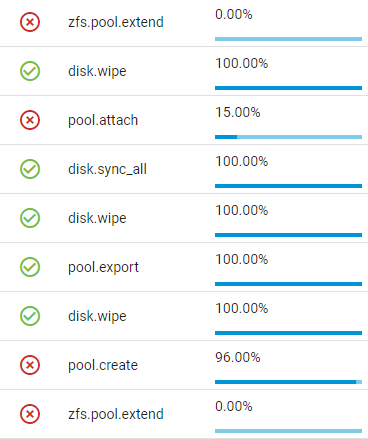

pourquoi j'ai toutes ces erreurs dans l'extension de Vdev ? tu as une idée? cela te parait normal s'il s'agit juste d'une discordance de taille, ce que je ne crois pas
profwalken
Nov 19, 2013
410
Je viens de tenter de creer un volume 2 avec ada1 seul et cela plante aussi, il y a donc un autre soucis

profwalken
Nov 19, 2013
410
finalement malgré les erreurs en console j'ai bien un volume 2, je ne comprends plus rien
profwalken
Nov 19, 2013
410
je viens de voir tout un tas de taches non lancées ou plantées

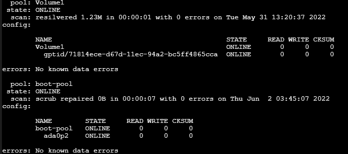

Etorix
Dec 30, 2020
2,134
Que donnent zpool status et glabel status ? (Résultat à poster comme "Code", par souci de lisibilité.)
