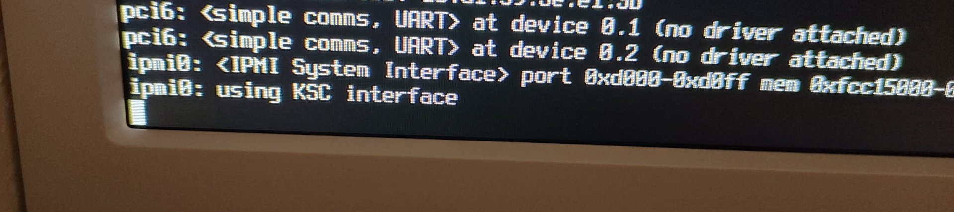

Hallo Community,
Habe mir diese Woche TrueNas installiert, leider komme ich nach der Installation nicht über den Punkt der IPMI was auch immer nicht hinaus.
Das System bleibt immer hängen. Siehe Bild.
Das Board ist ein ASRock A520M-HDVP/DASH.
Egal ob ich DASH ausschalte oder einschalte der Rechner bleibt immer an der gleichen Stelle stehen.
Habt ihr evtl. Einen Lösungsansatz für mich?
Gruß Red

Wenn es wirklich IPMI ist, ist es ein BIOS/UEFI Problem und hat nichts mit TrueNAS zu tun. Versuch mal, ein anderes System (irgendein Linux z. B.) vom USB Stick zu starten.

Nabend,
Auf dem System in der Konfiguration lief bereits OpenMediaVault und UNRAID ohne jegliche Probleme.
Ich wollte bevor ich mich für ein System entscheide einfach auch noch TrueNas antesten.
Gruß Red

Nabend,
Gruß Red
Dann läuft das zugrunde liegende FreeBSD nicht und die IPMI Nachricht ist dann die letzte, die abgearbeitet wurde. Kannst es ja mal mit dem neuen TrueNAS suf Linuxbasis probieren.

Ja danke für dein Feedback, meinst du mit dem Neuen TrueNAS TrueNAS Scale?
Gruß Red

So kurzes Feedback, TrueNAS Scale läuft ohne Probleme auf dem System. Werde es mir mal genau anschauen und mich dann entscheiden bei welchem System ich bleibe.
Gruß Red
