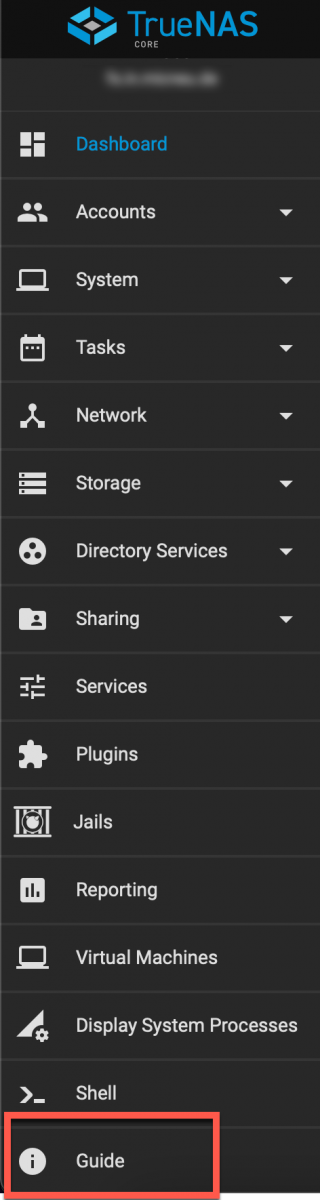

1. doku zu truenas kannst du auch googlen
2. kannst du diese auch direkt aus deinem truenas aufrufen (im menü ganz unten)
