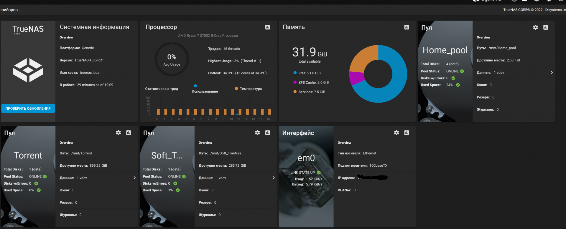

Здравствуйте. Нужна помощь экспертов, установил достаточно старенькую гигабитную сетевую карту, но в самом truenas она отображается как 100мб, в чем может быть проблема? Заранее спасибо.

Это не скорость карты отображается, а скорость фактическог соединения. На всякий случай глянь что выводит `ifconfig em0`, но скорее всего это оно. Если на другой стороне тоже гигабитный порт, то проверь что кабель полный со всеми 8 жилами, а не с 4, достаточными для 100Mbps.

Огромное спасибо, Вы были правы. Проблема в кабеле.
