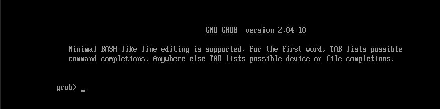

Mais si on appuie sur la mauvaise touche pendant l'écran d'installation, on peut facilement se retrouver dans grub comme sur la capture d'écran.
Il y a des touches de navigation qui ne fonctionnent pas correctement lors de l'édition des paramêtres de démarrage.

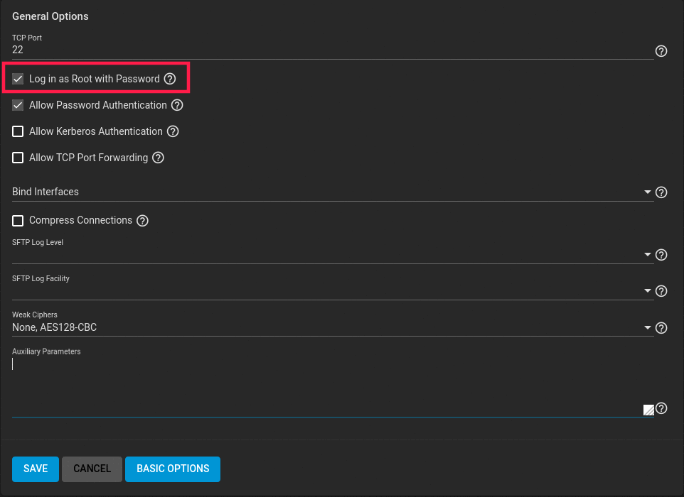

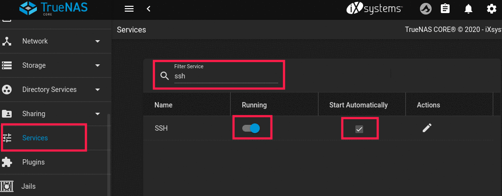

Dans l'onglet Services tu cherches le service SSH, tu arrêtes le cas échéant le service SSH en cliquant sur Running puis tu cliques sur le crayon à droite pour éditer les paramètres.
Dans les paramètres tu coches les deux premières cases comme sur la capture d'écran. Je crois que par défaut la deuxième case est déjà activée et tu n'auras donc qu'à activer la première case Log in as Root with Password
Tu enregistres en cliquant sur Save
Puis tu retournes dans Services, et tu coches la case Start Automatically et tu démarres avec le bouton Running
Ensuite tu configures Putty pour te connecter en SSH sur ton serveur FreeNAS

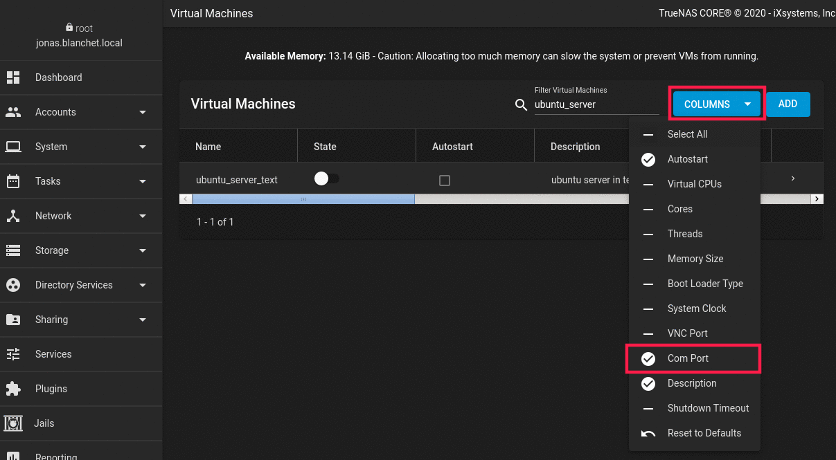

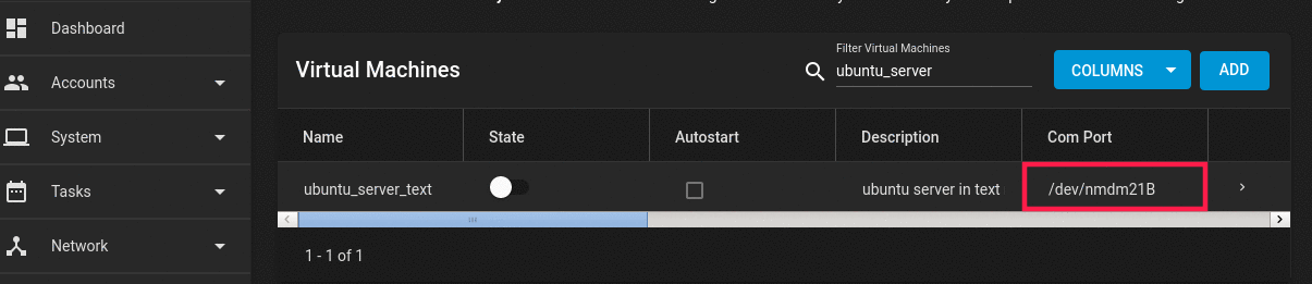

Pour récupérer le nom du port série virtuel utilisé par ta machine virtuelle
Dans l'onglet Virtual Machines, tu cliques sur Columns puis tu actives Com Port
Pour ma machine virtuelle ubuntu_server_text, le port série virtuel est /dev/nmdm21B
Quand tu es connecté avec Putty SSH à ton serveur TrueNAS tu peux accéder à la console série de ta machine virtuelle en tapant
cu -l /dev/nmdm21B

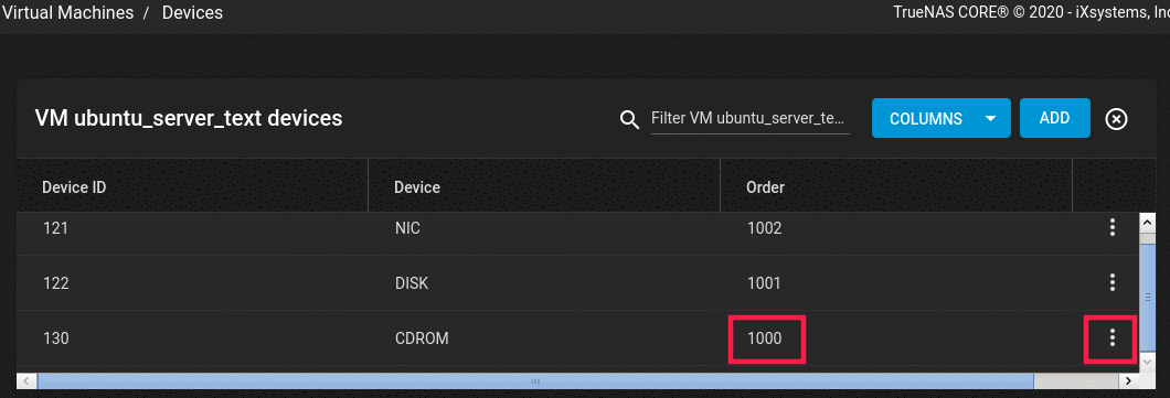

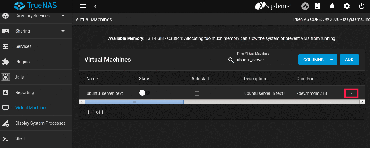

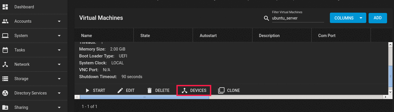

Pour changer le numéro de device du CDROM (pour le passer de 1000 à 2000)
Tu cliques sur la flèche de droite
Ca déroule un menu Puis tu cliques sur Devices
Tu repères le CDROM. il a le numéro d'ordre 1000. Il faut le changer à 2000, sinon ca changera le nom de l'interface réseau dans Ubuntu quand tu désactiveras le CDROM à la fin de l'installation. Pour cela il faut cliquer sur les 3 petits points à droite
Ca ouvre un menu, il faut choisir Change Device Order
Puis rentrer la valeur 2000

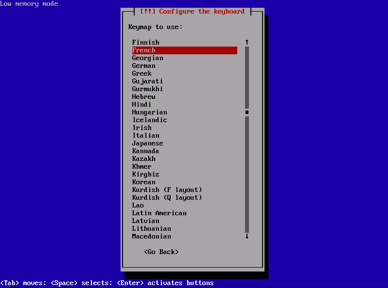

ok ,merci mais comment fais tu pour configurer le clavier ? Tous ceux proposés en Français ne sont pas bons...

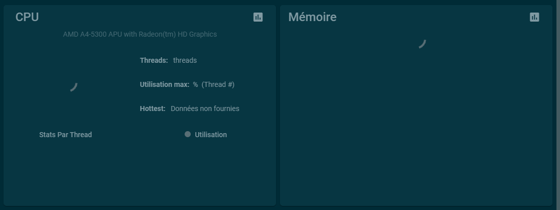

D'ailleurs depuis que j'ai installé et désinstallé une VM Freebsd, je me retrouve avec le Dashboard qui rame :
Ca devient fatiguant ces problèmes d'installation de VM.... Je vais regarder du côté OpenMV qui semble moins lourd et plus correspondre à mes attentes.

Et bien lors de l'installation, je choisi le clavier français et j'ai pas vraiment de problème... :-O
undecesjours
Nov 29, 2020
33
J'ai essayé avec 2 versions et je n'ai pas ces options, j'ai différentes variantes et aucune qui fonctionne...
Pitfrr
Feb 10, 2014
1,531
Pour info, j'utilise cette image de Debian.
J'ai aussi installé d'ancienne versions (9 et 10) et je n'ai pas eu de problème, étrange...
