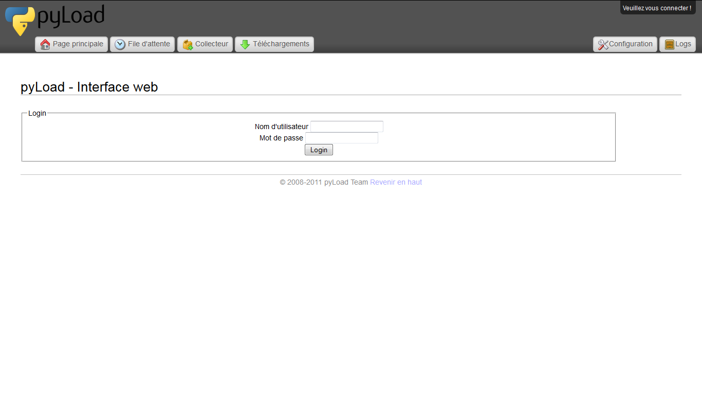

En tout cas pyload ça fonctionne bien. Ca me fait déjà bien plaisir :) merci pour votre aide
