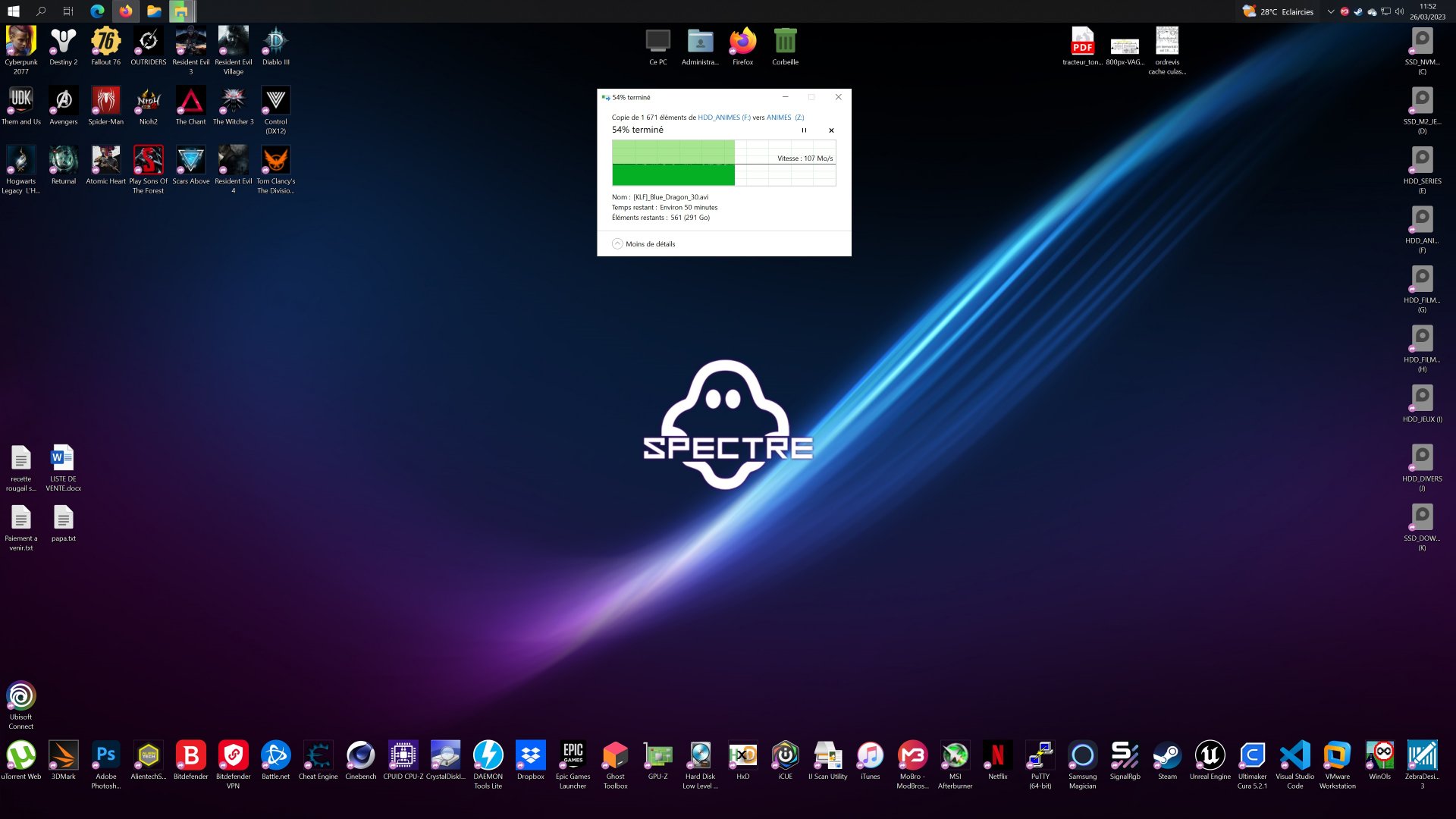

Bonjour à tous !
Je suis nouveau ici :)
Je viens vers vous car je suis en train de monter mon NAS sous TrueNas Core 13.
Je dit "en train de monter" car actuellement je n'ai qu'un seul volume: 3x 8To en RAIDZ1
par la suite j'ai encore 10x 12To en RAIDZ1 ou 2 a mettre.
A l'heure actuelle je suis très content du NAS mais je trouve le réseau instable lors de transferts de gros fichiers ou
ensemble de gros fichiers (30Go à 2To), ça copie bien à 110Mo/s env car je suis en Gigabyte Ethernet mais toutes
les 10 secondes y a des chutes a 0Ko/s qui durent 10 secondes aussi...
Je comprends pas d'où vient le soucis, c'est énervant car des fois j'ai même des erreurs réseau inattendues..
Je fais recommencé et ça repart mais bon je préfèrerai que ça fonctionne parfaitement.
Mon RAIDZ1 est en compression LZ4 et j'ai la déduplication d'activé car j'ai 96Go de Ram ECC dans le NAS.
Si vous avez une idée cela m'aiderai :)
Merci bien.

j’oubliai voici un screen écran:
Gigabyte Ethernet
Gigabit. C'est pas la même chose.
Ça c'est un problème, peut-être pas le problème. L’expérience est typiquement misérable, même avec beaucoup de RAM. Essaye avec un nouveau dataset sans dedup.

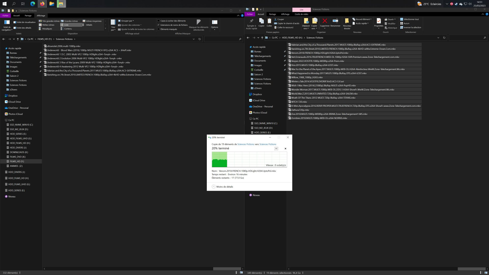

Bon alors nickel plus d'instabilité réseau c’était bien la duplication qui posait problème :)
Merci a tous !
