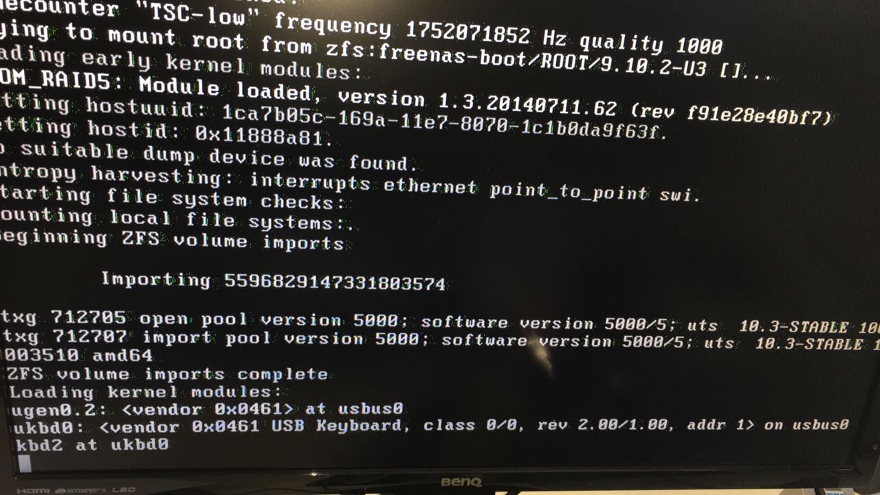

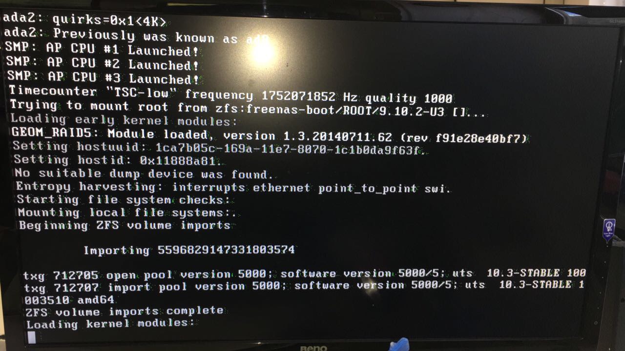

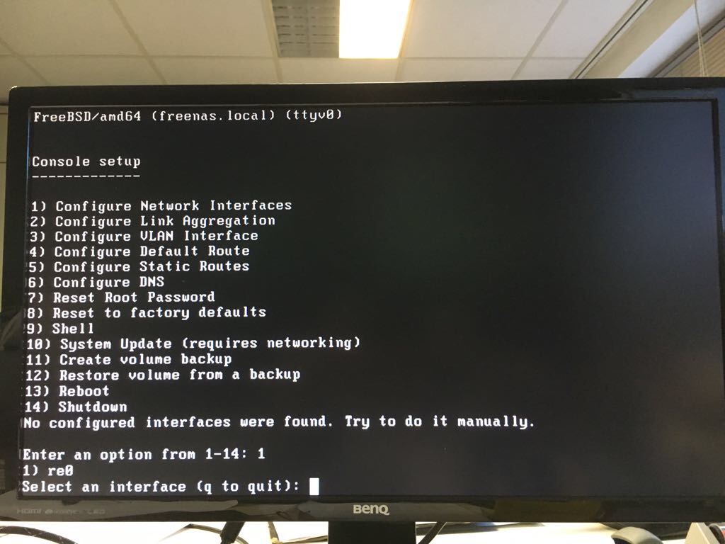

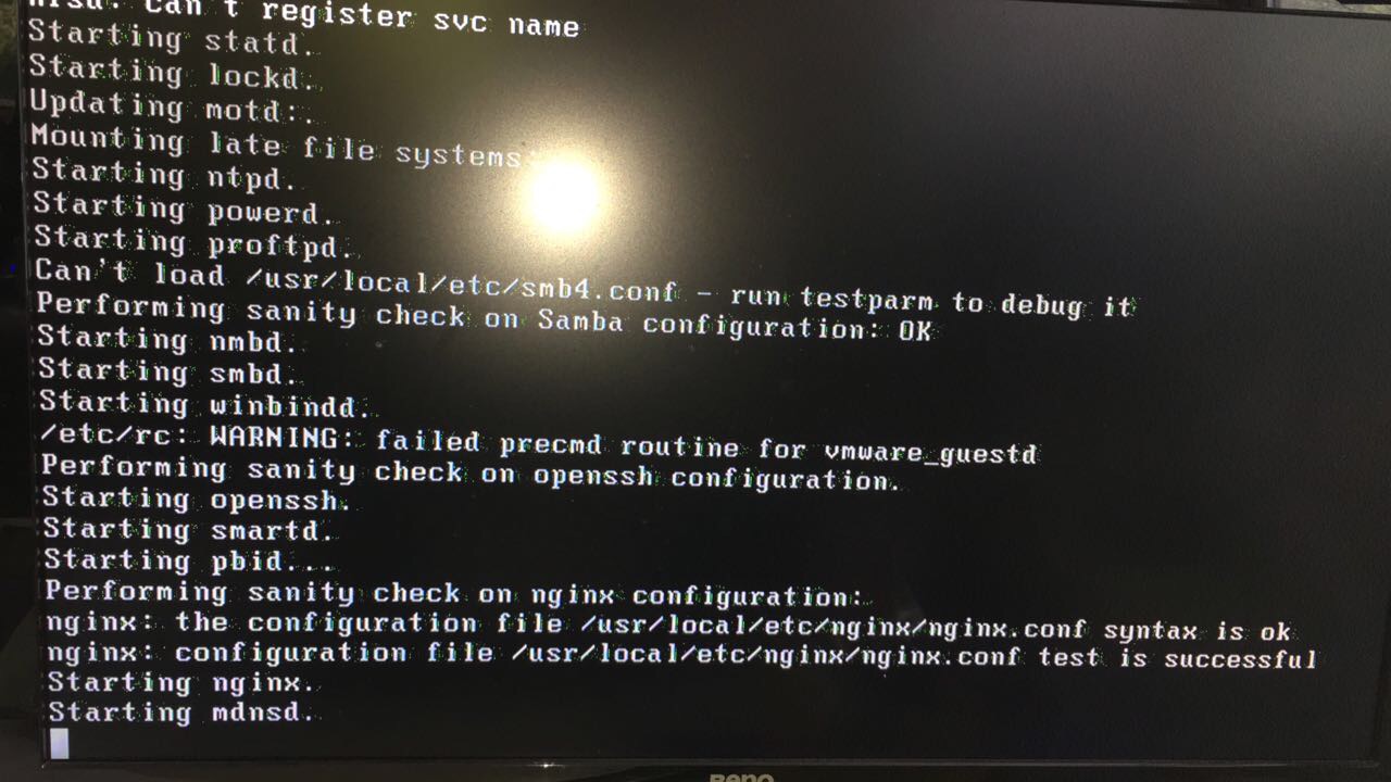

Das war auch schon meine Idee, eine Netzwerkkarte zu verbauen und zu schauen, ob sich damit das Problem lösen lässt. Ich fürchte nur, dass es das Problem kaschieren wird im besten Fall. Ich habe 4 Bilder beigefügt, die nach einem Neustart auftreten.
Als erstes bleibt er bei "Loading kernel modules" hängen. Dann bei "Starting mdnsd". Quittiere ich diese beiden Stellen mit Strg-C, gelange ich letztendlich ins Console Setup. Um ehrlich zu sein weiß ich dann nicht weiter... Wie gesagt: Lösung ist es, neu zu starten, im Boot Menü "FreeNAS Initial" auswählen und dann läuft er durch. Da ich blutiger Anfänger bin, habe ich absolut keine Ahnung, was das bedeutet. Ich tippe aber auf die Hardware, weil ich bereits Probleme mit der Installation anderer FreeNAS-Versionen hatte. Lediglich diese eine konnte ich erfolgreich installieren.

Wie lange bleibt er da hängen? Gerade bei langsamem Bootmedium kann das durchaus einige Zeit brauchen. Fehler sehe ich zumindest auf den Bildern keine.

Kurzum: Tagelang. Ich komme nur mittels Strg-C weiter. Wenn ich das initial auswähle, gehts "ruckzuck" (letztlich ist das Betriebssystem ja auf der SSD, also ziemlich schnell)

Im Punkt 1 auf Deinem 1. Bild kannst Du die Netzwerkeinstellungen konfigurieren, da siehst Du auch ob DHCP eingeschaltet ist. Die Meldung: "No configured interfaces were found" wird durch die IP-Adresse ersetzt, wenn das Netzwerkinterface korrekt konfiguriert ist.
