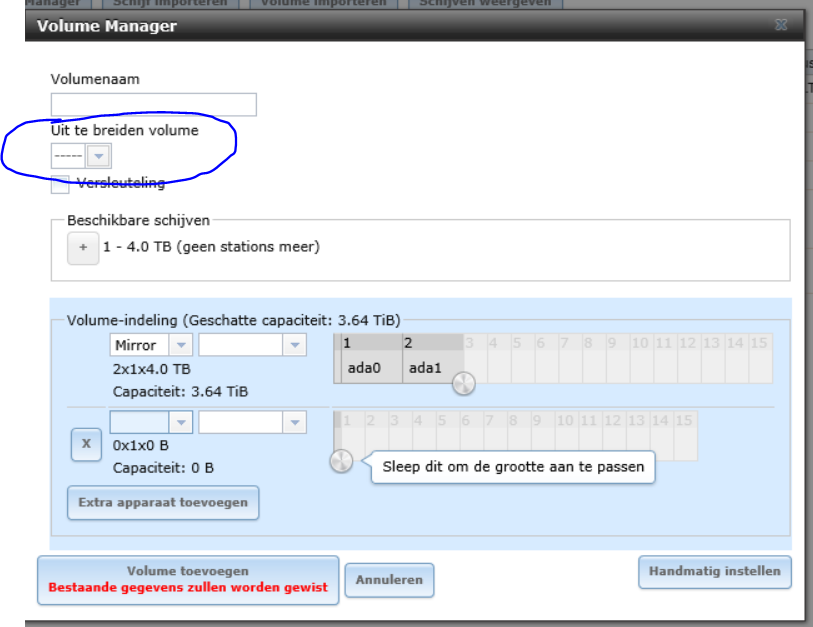

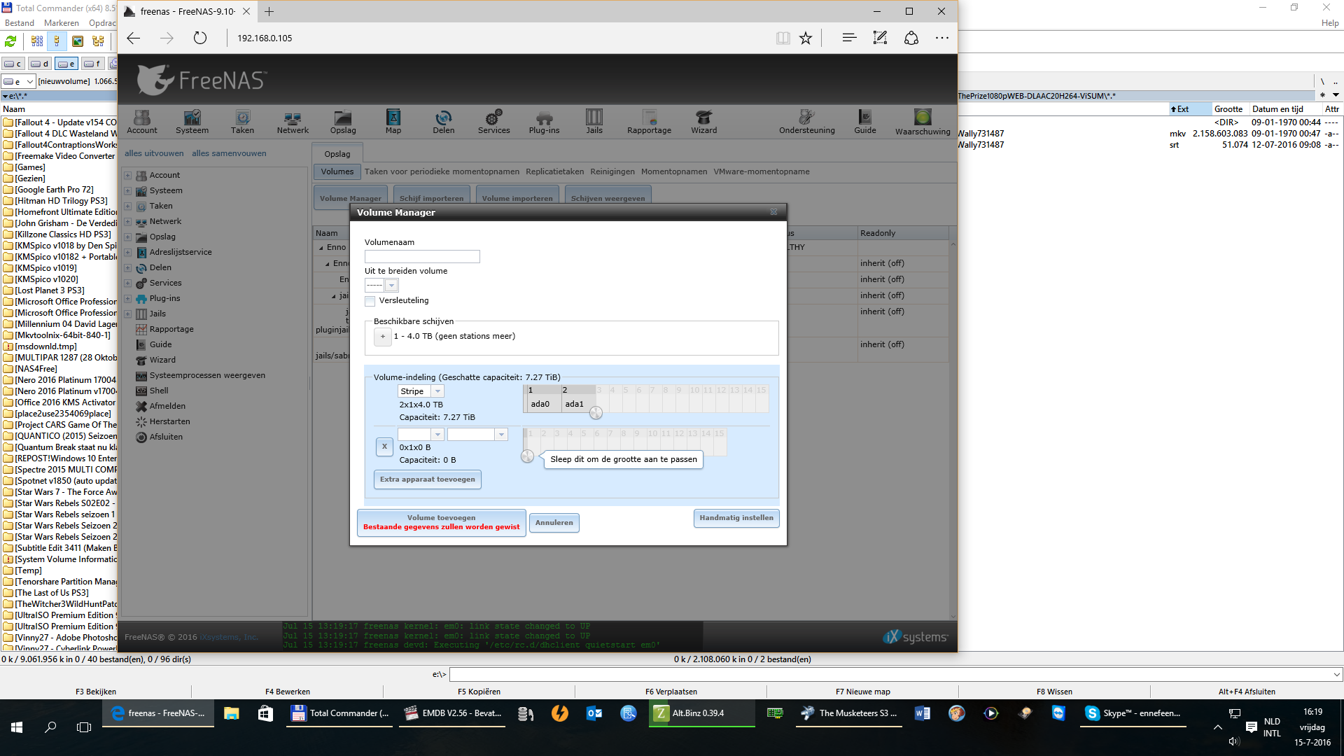

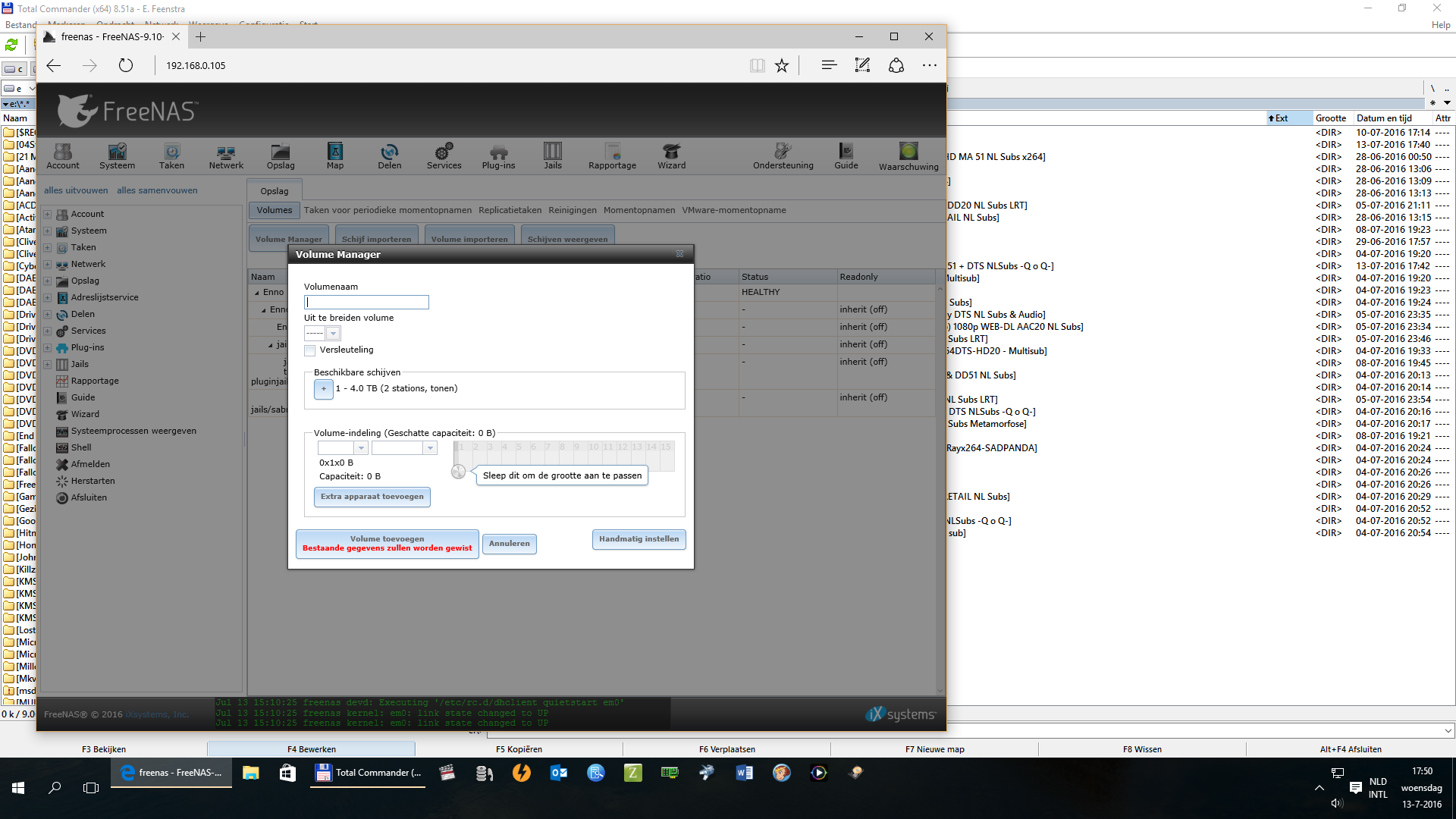

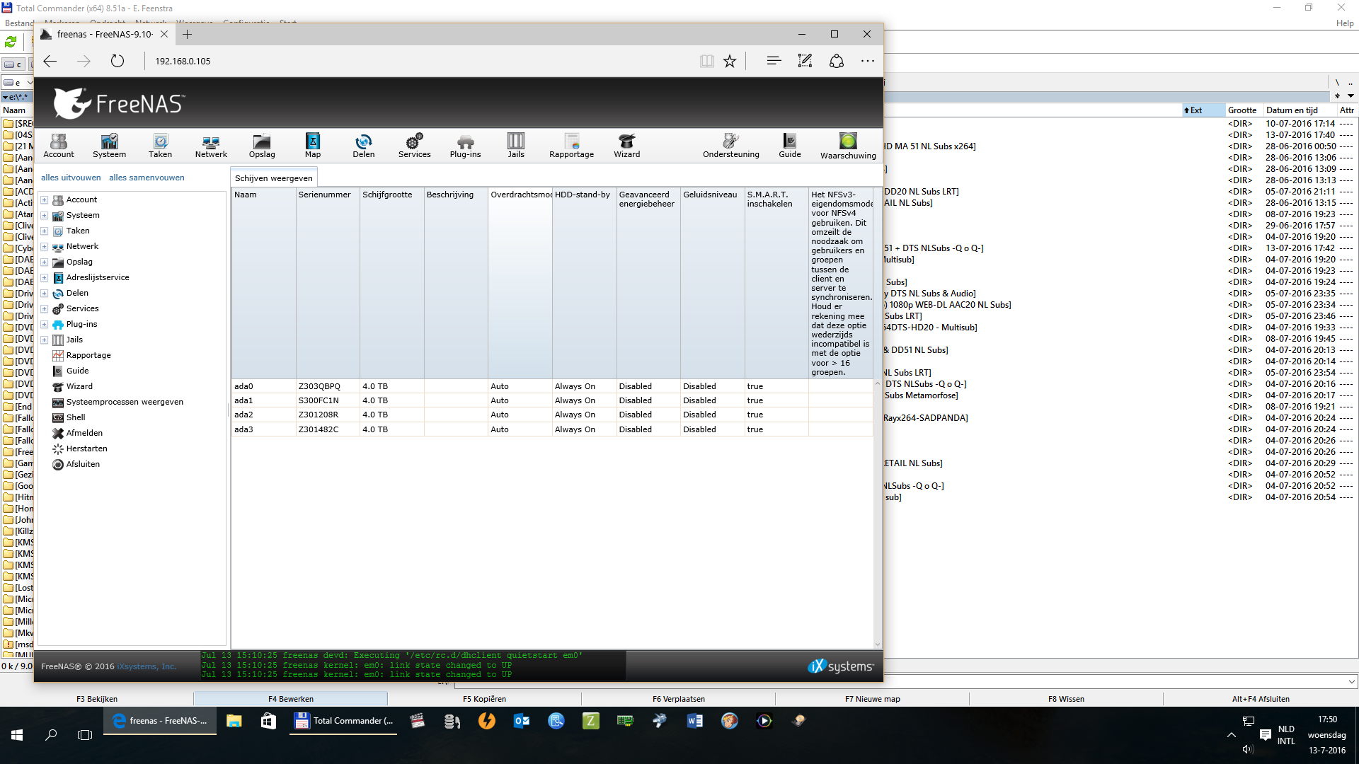

Op de eerste foto is het overzicht van de harde schijven (ada0, ada1, ada2 en ada3).
Op de tweede foto de Volume Manager.

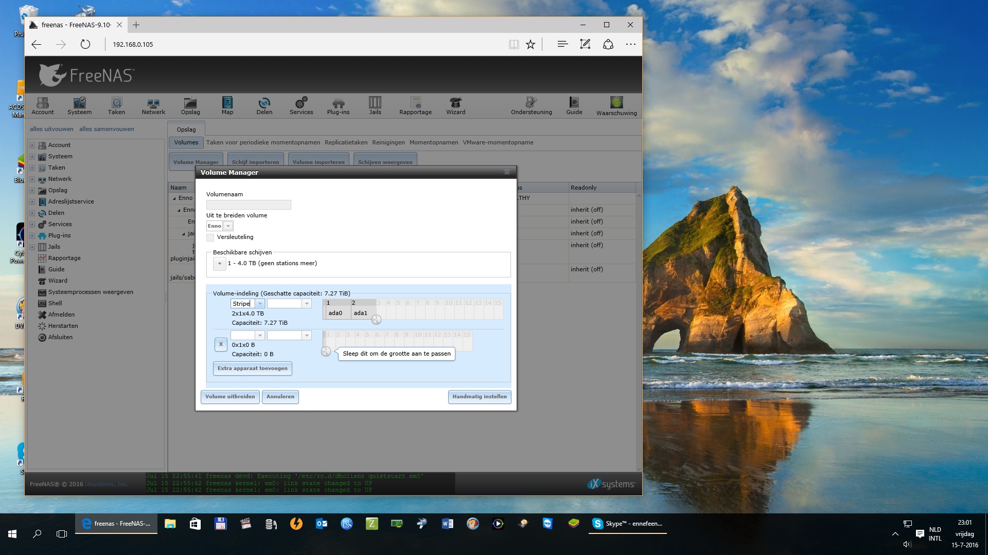

Op de derde foto de Volume Manager met daarbij het aantal toegevoegde schijven.
Let daarbij op dat ada0 en ada1 de reeds aanwezige schijven zijn.
Daar ontbreken dus ada2 en ada3.
Mijn vraag is dus: hoe krijg ik die erbij?

Druk op het plusje op de 2e foto bij beschikbare schijven. Let wel ff op of je een mirror of striped vdev aan wilt maken. Oftewel 4 tb gespiegeld of 8tb of gespiegeld aan ruimte
Ernie411
Jun 22, 2016
86

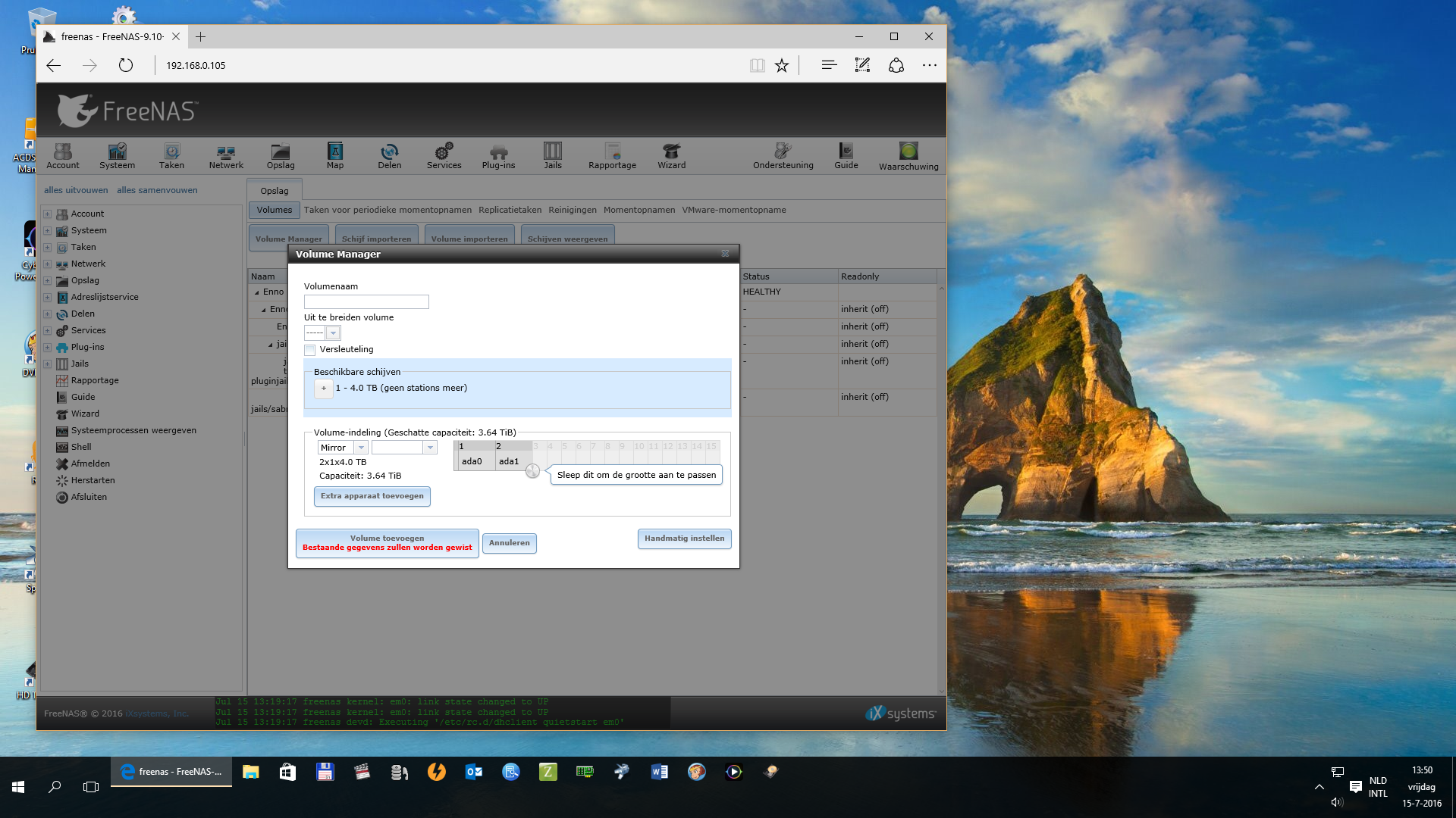

Dat had ik dus al gedaan.
Zie de derde foto.
Ook handmatig toevoegen levert niet de gewenste schijven op (zie de tweede foto).

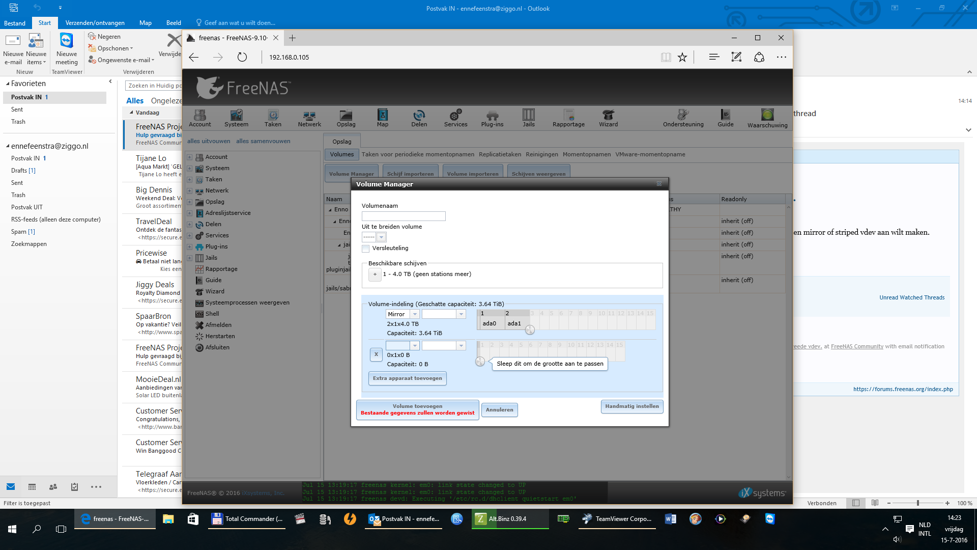

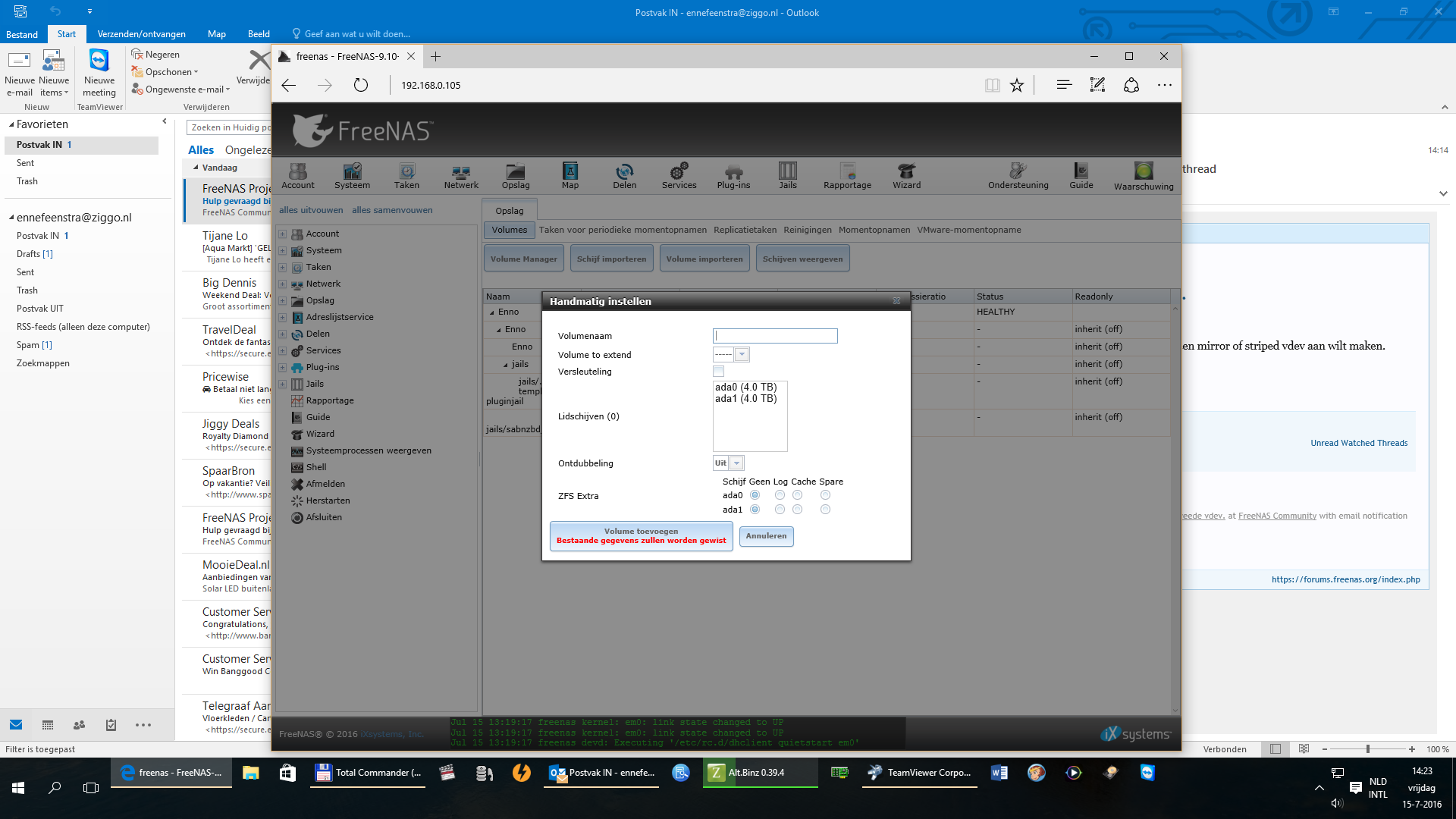

Extra apparaat toevoegen. Ada 02 en 03 moet je hebben als het goed is
Ernie411
Jun 22, 2016
86
Dat doet dus helemaal niks.
Zie onderstaande foto's.
Op de eerste foto is het eenmaal een extra apparaat toevoegen en dan is er niks te vinden.
Bij de tweede foto is het tweemaal een extra apparaat toevoegen en ook dan is er niks te vinden.

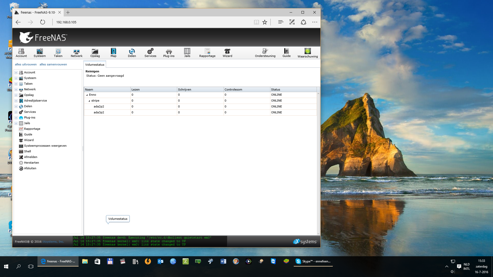

Hmmm... kan je een screen-shot tonen van de "volume status"?
In de Volume Manager, click op de hoogste lijn "Enno" en dan onderaan rechts. (Ik heb hier enkel de Engelse versie)
Jul 10, 2016
521

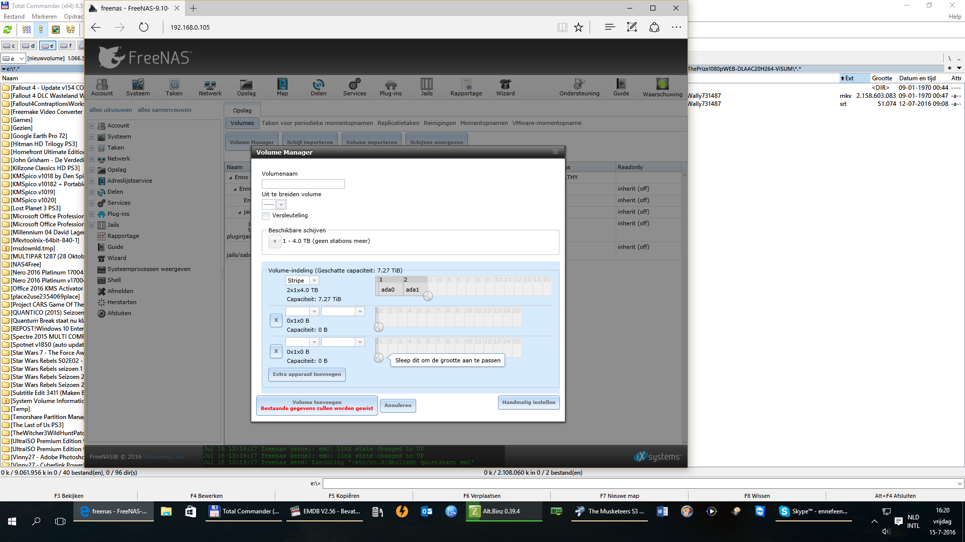

OK, dus volgens dit screenshot, is uw volume "Enno" momenteel samengesteld uit een "stripe" van schijven ada2 en ada3, vandaar dat deze schijven niet meer beschikbaar zijn. Schijven ada0 en ada1 zijn nog niet gealloceerd, en dus deze kan je wel nog vrij toevoegen aan je volume via een nieuwe vdev.
Dit is in tegenstelling met het begin van deze discussie, waar de onderstelling was dat ada0 en ada1 de oude (reeds gealloceerde) schijven waren.
Als je die twee schijven will toevoegen als een stripe, volstaat het om de "Volume uitbreiden" te klikken, zoals je het opgezet hebt in 2016-07-16 (6).png
Ik will er wel op wijzen dat een "stripe" geen enkele bescherming biedt tegen verlies van een schijf; erger nog: met alle schijven in een "stripe" zal de het hele volume verloren gaan (en zal je alle data/gegevens verliezen) als slechts een van de schijven het begeeft.
Voor een splinternieuw system met 4 schijven, zullen de meeste mensen op dit forum aanbevelen om bvb een RAID-Z2 of twee vdevs als een mirror op te zetten.

Ik krijg bij het toevoegen van een mirror het volgende errormelding:
  • U probeert een virtueel apparaat van het type 'mirror' toe te voegen in een pool die een virtueel apparaat van het type 'stripe' bevat
Wat is daar aan te doen?
Jul 10, 2016
521
Dit is een waarschuwing, geen harde-stop. Dit is normaal als de vdev die je toevoegt niet identiek is met de al bestaande vdev. In uw geval, the originele vdev is een stripe van schijven ada2 en ada3, en je probeert nu een mirror van ada0 en ada1 toe te voegen, vandaar de melding.
Als een van de twee schijven ada2 en ada3 in die bestaande vdev kapot gaan, dan gaat het hele volume verloren, maar daar kan je nu niks meer aan doen.
Noteer ook dat eens je die vdev toevoegt, kan je die niet meer verwijderen of veranderen.

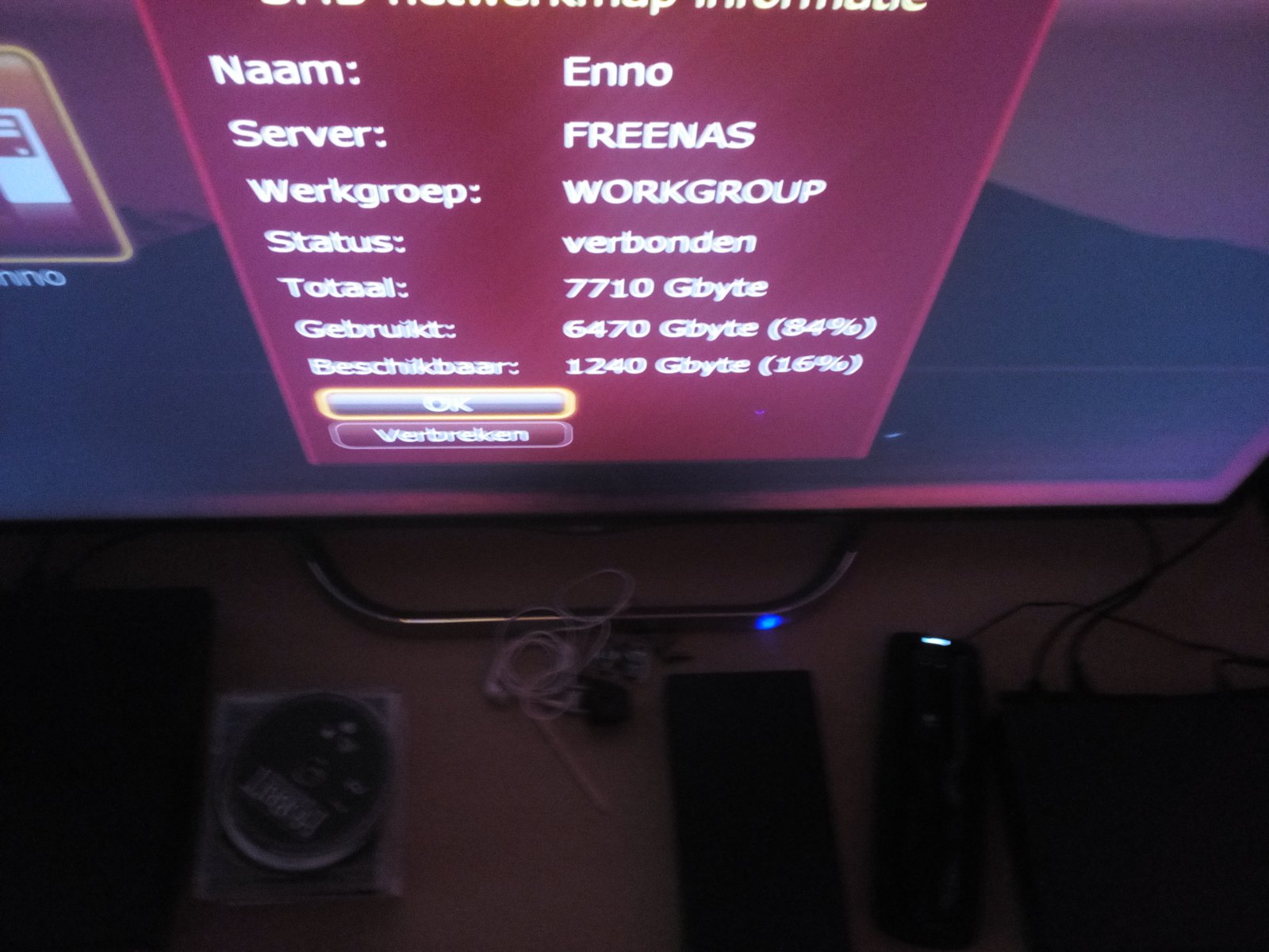

Toch is het vreemd.
Ik heb nu de twee harde schijven toegevoegd maar desondanks blijft het hetzelfde qua schijfruimte.
Het is en blijft 7710 GB.
Ik kan er niks anders van maken ondanks dat ze in stripe zijn toegevoegd.
