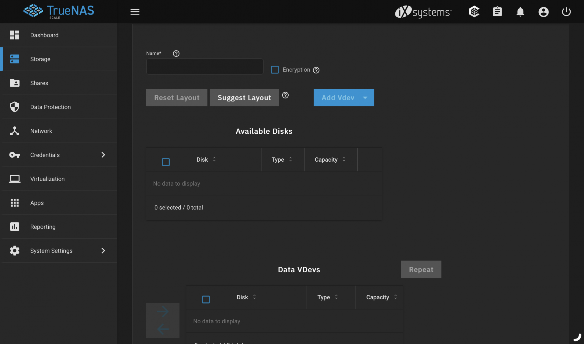

Bonjour ,
je viens d’installer mon nas avec truenas. Sauf que j’ai un problème il ne reconnaît pas mes 3 hdd, lorsque je souhaite crée une pool.
Pourtant sur Windows ils sont bien reconnu et dans le bios de la cm du nas également.
je précise que ma config est neuve .

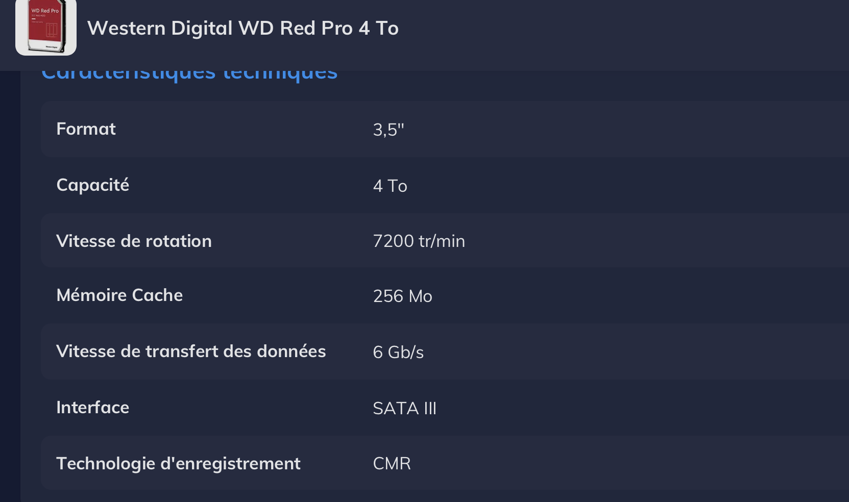

3x 4To western digital red pro 4To 7200 tr
attention ici :
Est-ce que ce sont des disques SMR ? Si Oui, c'est un No-Go pour TrueNAS...
alexgamer06
Nov 7, 2022
19
attention ici :
Les red pro
C‘est pas censé être des cmr ?
j’ai pris red pro au lieu de red ou red plus , juste pour être tranquille

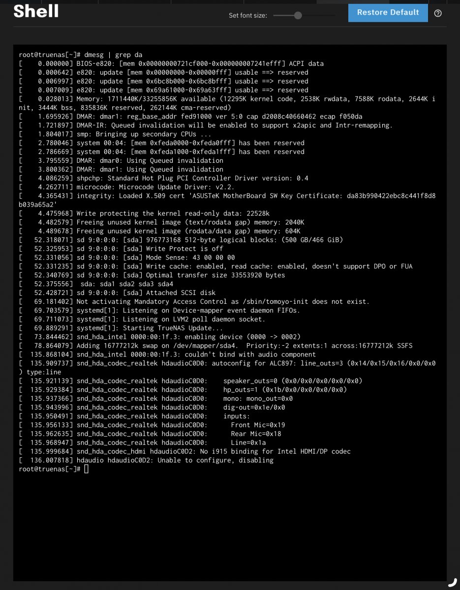

Pour la commande "dmesg | grep da"
Heracles
Feb 2, 2018
1,401
Avec le peu d'intérêt que j'ai pour WD, je ne suis pas certain du détail des différentes bêtises qu'ils ont fait... Tel que tu l'as posté, ce sont des CMR et c'est parfait. Une bonne chose de confirmée.
Heracles
Feb 2, 2018
1,401
dmseg parle d'un disque avec 4 partitions. Ce n'est pas normal du tout. TrueNAS n'en utilise que deux : une pour le swap et l'autre, pour le data. Quel est ce disque avec 4 partitions ? Pourquoi est-il ainsi ? Pour être dans cet état, il n'a pas été préparé par / pour TrueNAS.
alexgamer06
Nov 7, 2022
19
jai 3 hdd 4To wd red pro dont un que j’ai mis sur Windows en créant un volume . Afin de voir si truenas le voyais mieux avec ça .
et après j’ai le ssd externe Samsung t7 ou j’ai installé truenas
Heracles
Feb 2, 2018
1,401
TrueNAS détecte le disque partitionné. Il ne peut toutefois pas l'utiliser avec ces partitions. Il ne semble pas voir les autres par contre.
Le problème semble matériel. Ainsi, je commencerais par faire toutes les connexions pour m'assurer que tout est bien connecté.

alexgamer06
Nov 7, 2022
19
j’ai supprimé le volume du disque que j’avais crée avec Windows .
je l’ai remis dans le nas , je rallume et voila …
toujours rien . Pourtant bien détecté dans le bios

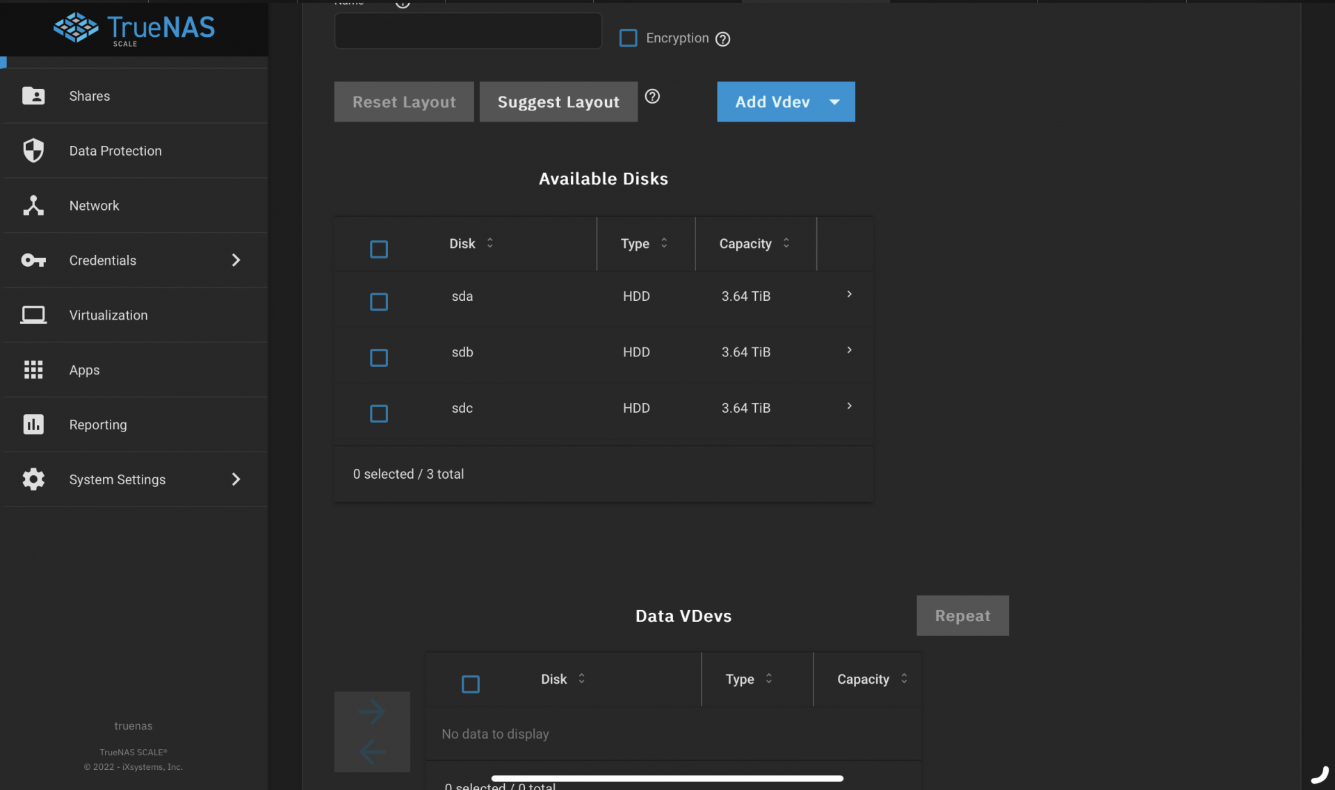

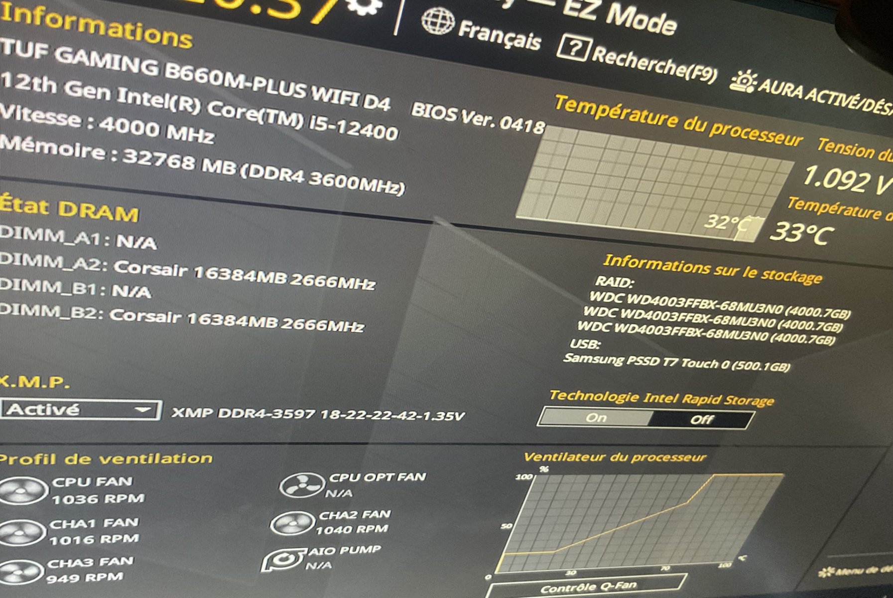

jgreco
Resident Grinch
May 29, 2011
18,680
I notice you have three drives listed under a subsection that says "RAID". This is not supported by TrueNAS. Use a standard AHCI controller for your drives, without any "RAID". Once you do so, your disks will probably show up as available in the pool setup tool.

Tel que @jgreco l'a écrit, tes disques sont regroupés dans une structure RAID matériel. C'est un triple No-Go pour TrueNAS. Il faut un contrôleur qui présentera les disques physiques TrueNAS pour que celui-ci les manipule directement.
Aucun Raid matériel ne doit être utilisé avec TrueNAS.
alexgamer06
Nov 7, 2022
19
Oui c’est ce que j’avais vu .
en faisant des recherches . J’ai trouvé des vidéos YouTube qui parlais du raid
et c’est comme ça que j’ai vu un paramètre dans le bios
et maintenant
merci beaucoup ❤️
en sélectionnant mes 3 hdd
ca me propose Raid Z
