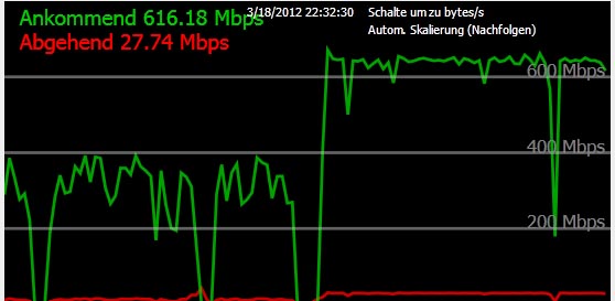

Ich habs hinbekommen :smile:
Ich musste den user noch zusätzlich zur Gruppe ftp hinzufügen. CIFS braucht wohl whell und FTP braucht ftp, denke ich.
Nur: über CIFS ist der Speed glatt doppelt so schnell und es gibt keine "Nuller". Das angehängte Bild zeigt den Speed zuerst bei FTP und dann nach Anhalten der Warteschlange und starten des CIFS Transfers.
Ich hatte es damals bei 8.0.3 aber über FTP mit 100 MB/s geschafft! :-(
EDIT: doch auch bei CIFS gibts Nuller. Doch die sind viel kürzer und man merkt es nicht, wenn man nicht auf den Graph schaut.
An der HW kann es nicht liegen. die COU läuft nur mit MHz, der RAM ist nicht zur Hälfte belegt, die passiv gekühlte CPU hat nur 60°C.

ja, selbe Problem hier, der Ram wird garnicht genutzt. Ich denke, das wird das Problem sein.

Wird vielleicht 64 Bit nicht wirklich unterstützt?
Wenn ichs jedenfalls heute nicht hinbekomme, schliess ich das Kapitel NAS. Soviel Zeit, wie ich dafür schon aufgewendet habe, das ist echt zuviel.
Was ich komisch finde, beim FTP Transfer transferiert er erst eine Reihe Dateien und irgendwann gibts eine Fehlermeldung nach der anderen und alle weiteren transfers gehen auf fehlgeschlagen.

Die aktuelle BETA der 7er Serie hat das FreeBSD 9.0 als Unterbau - was damit aktueller ist als die aktuelle 8er Serie.
So sieht bei mir ein Transfer aus, wenn dieser ca. 50 MB/s bringt - sobald ich den avahi-daemon beende verdoppelt sich die Transferrate fast.
  PID USERNAME    THR PRI NICE   SIZE    RES STATE   C   TIME   WCPU COMMAND
23385 root          1 -68    0 48840K  4560K CPU1    1   0:59 88.28% afpd
38155 avahi         1 109    0 16928K  2304K CPU0    0  37:36 59.67% avahi-daemon
Bei Samba kommt noch der ntpd als Lastkarren hinzu. :-(
Dienst(e) beenden und alles ist toll.
