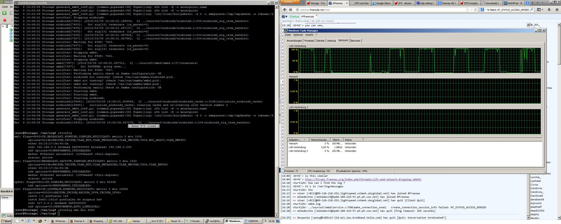

ich habe ein Problem mit meinem FreeNAS 9.2.1.2
Hardware:
Xeon E5630 1x
4 x 8GB ddr3 ecc reg
Intel S5520 HC Board
3ware 9650 2 x SFF abgang auf je 4 x SATA
6x3 TB WD30EZRX
NIC 2 x Onboard intel 1GB
2 x Intel 1000 Base
ESXI 5.1.0 -> darauf habe ich all meine gastsysteme
An Freenas habe ich den Raidcontroller durchgereicht und die beiden 1Gb nics was auch wunderbar funzt
leider bricht die übertragungsrate ein wenn ich auf das nas kopiere
http://kurt-world.de/freenas.jpg manachmal bricht auch die verb. ab :(
habe mtu von 1500 auf 6000 zu 9000 getestet ohne verbesserung
habe die smb.conf versucht anzupassen obs hilft und zfs tuning unternommen ob verbesserung eintritt leider immer das selbe problem :(
vom nas kopieren rennt mit ~100 mb/s gnadenlos :) ohne probs
nun erhofffe ich mir von euch hilfe weil ich nicht mehr weiterweis
mfg marcel

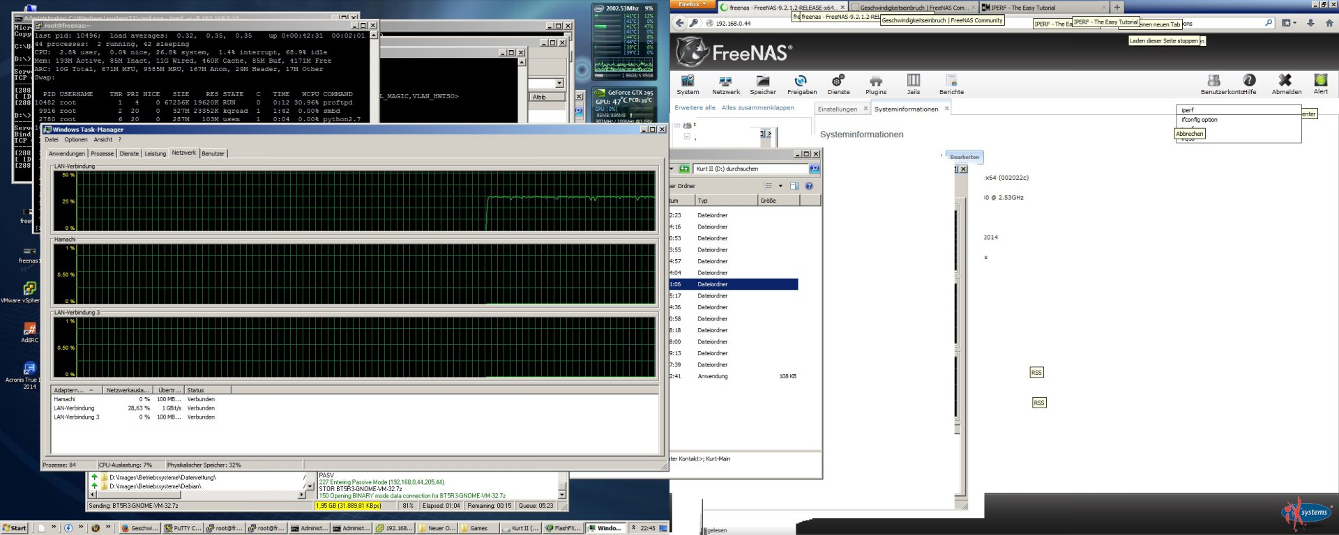

ich habe mal zum test FreeNAS-9.1.1-RELEASE-x64 Installiert und siehe da gleichmäßiger traffic (anhang freenas1.jpg)
hat freenas 9.2.1.2 irgendwelche treiberprobleme verursacht ?

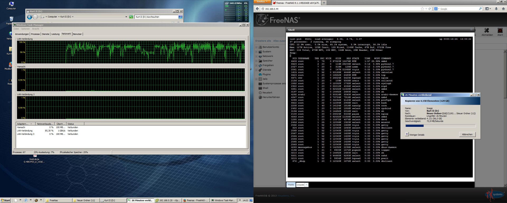

hab wieder FreeNAS-9.2.1.2-RELEASE-x64 installiert ohne am netzwerk was einzustellen
mit ftp komm ich ned über 30%
mfg marcel
