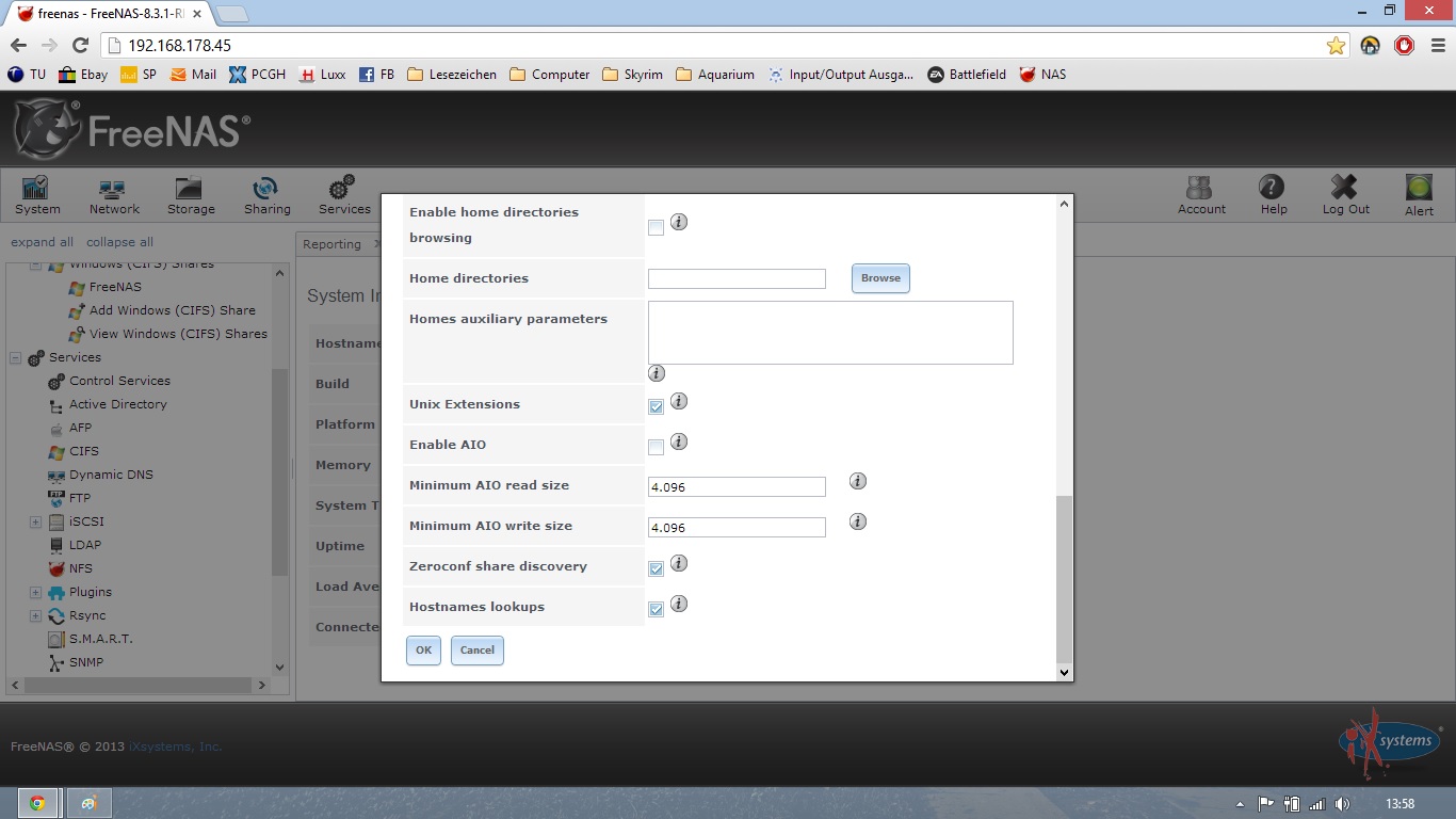

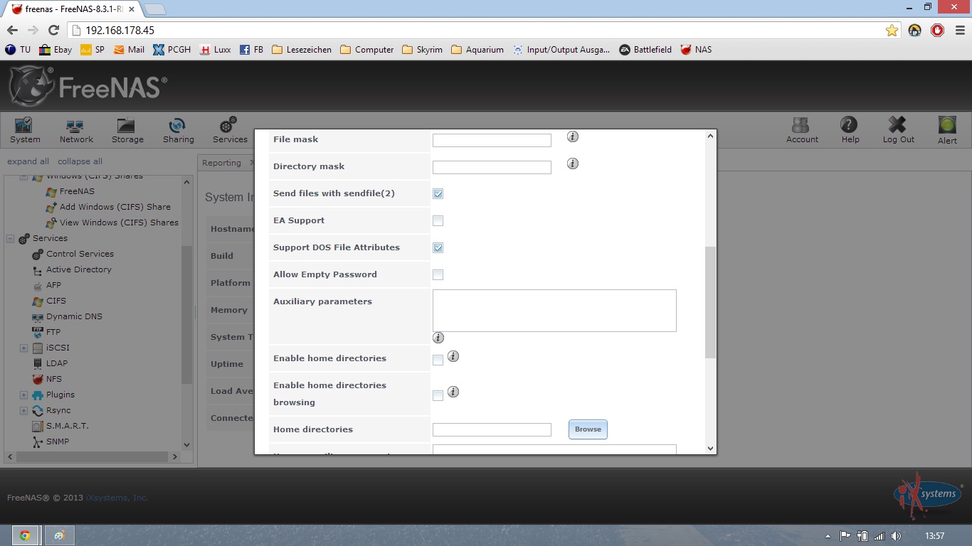

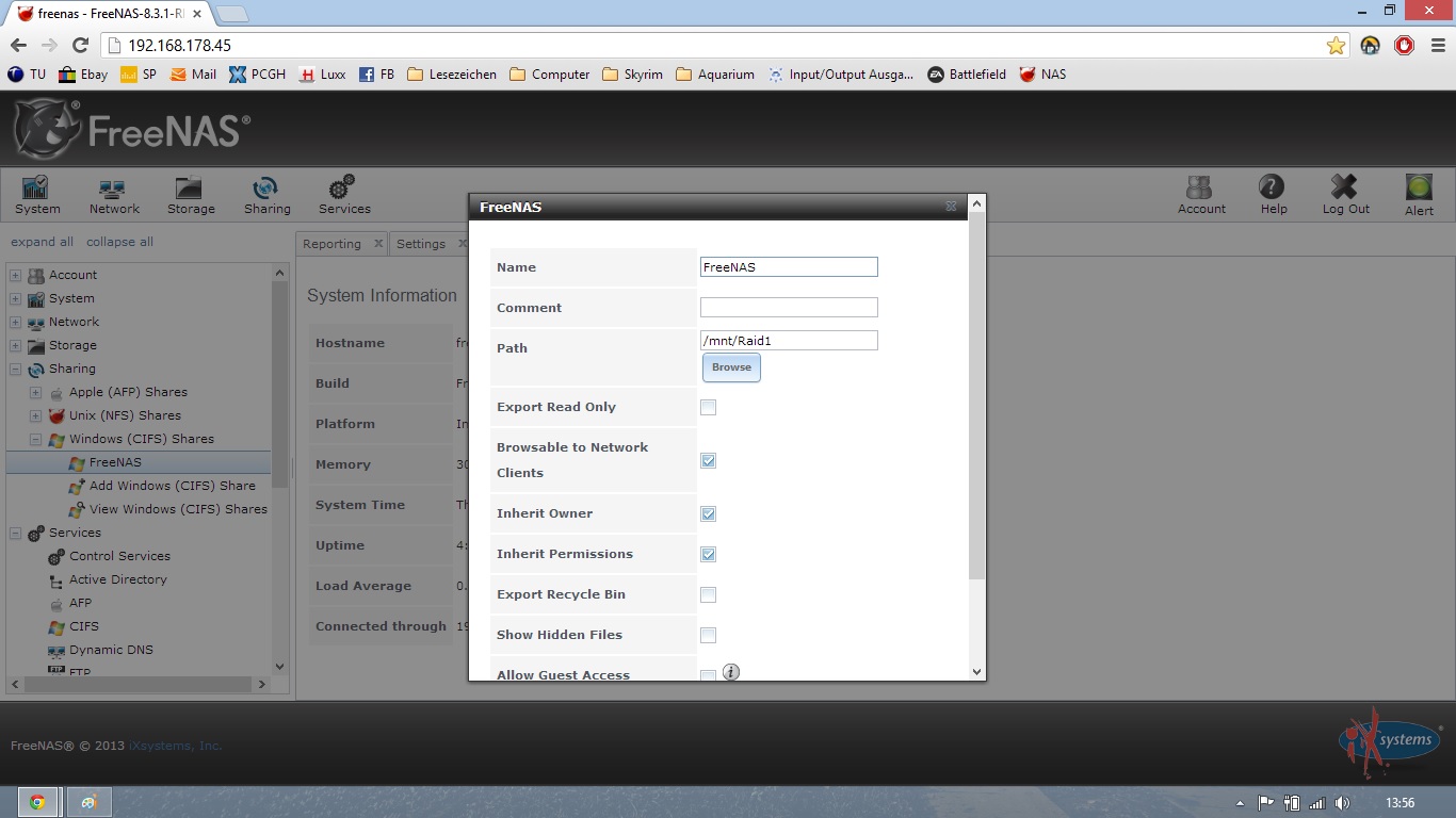

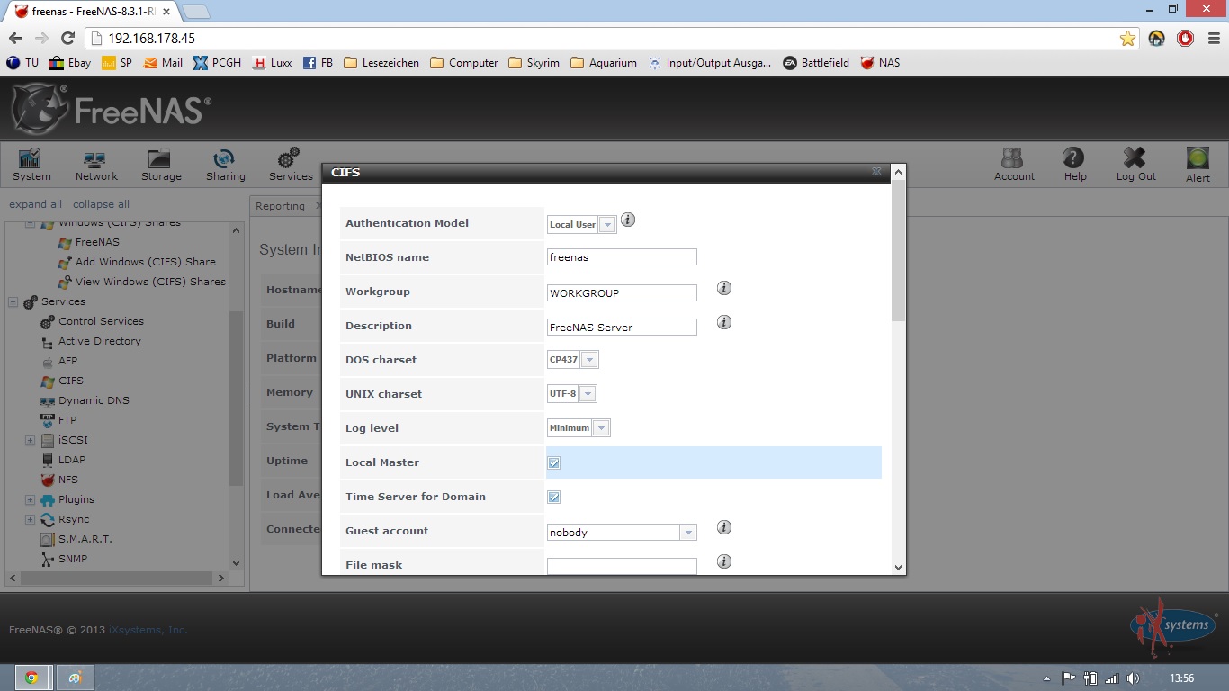

Kannst du einen Screenshot mit allen Einstellungen unter Dienste/CIFS Posten?
Über welche Netzwerkhardware greifst du auf das ganze zu?
PC -- Gigabit Switch -- NAS ?
oder hängt da mehr dazwischen?
Posts im Anhang.
Jo PC Switch NAS, alles mit Gigabit ausgestattet.
Für das NAS hab ich extra ne PCI - Gigabit Netzkarte gekauft.
Hey und vielen Dank dir schonmal für deine Zeit und Mühe ;)

Sieht eigentlich alles richtig aus, bis auf zwei Kleinigkeiten von denen ich eigentlich nicht glaube der Grund sein zu können.
Erstens solltest du bei Dos Charset CP850 einstellen (Das ist die Codepage die eine (ältere) Deutsche Windows Installation verwendet).
Zweitens sollte man soweit ich weis Support DOS Attributes immer zusammen mit EA Support (extended attributes) aktivieren. Zumindest habe ich das so eingestellt.
Was genau für eine Netzwerkkarte hast du denn verbaut?
CPU und RAM sollten eigentlich ausreichen, mal davon abgesehen dass bei ZFS mindestens 6GB empfohlen sind.
Hast du mal getestet wie es bei einfachen Protokollen wie FTP auch auftritt? Das ist immer ein guter Test um zu prüfen ob es an CIFS liegt oder an was anderem.
