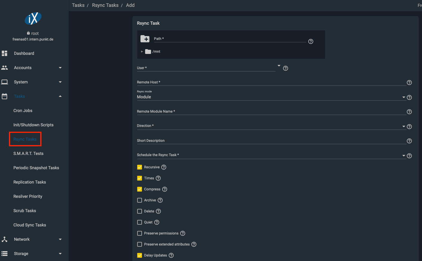

Patrick M. Hausen
Nov 25, 2013
7,776
Du gibst keinen Befehl ein bei den rsync-Tasks:
SleepWalker86
Apr 10, 2020
24
Ok dann hatte ich das falsch verstanden, ich versuche das dort nachher.

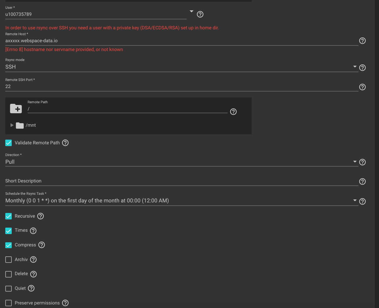

So ich habe lange probiert aber über rsync in der GUI bekomme ich es nicht hin, ich habe:
- einen Benutzer in Freenas erstellt der genau so heisst wie der auf dem Webserver (Dort gibt es nur einen Benutzer der SSH Zugang bekommt)
- dann habe ich mich angemeldet und im Home Verzeichnis "sudo ssh-keygen -b 4096" ausgeführt.
- dann habe ich die .pub Datei auf den Server geladen und
mv mykey.pub .ssh/authorized_keys
chmod 700 .ssh
ausgeführt
- dann habe ich mit
cat key.pub
meinen public Key ausgelesen und im User in der GUI eingetragen.
- wenn ich mich per ssh mit dem User am Freenas anmelde dann kann ich mich auch mit
ssh -i .ssh/mykey user@host
anmelden
- über die GUI beim rsync jedoch nicht.
Hat jemand eine Idee was ich falsch mache?
micneu
Mar 23, 2019
474
bei remote path hast du ja nichts angegeben (aus meiner sicht), dein web-verzeichnis ist doch nicht untern "mnt" oder sieht man doch und frag bitte nicht was du da angeben sollst das können wir nicht beantworten (wir wissen ja nicht wo deine daten auf dem webserver liegen).
Zusätzlich zu dem was micneu schon geschrieben hat:
Liegt bei Dir der Key tatsächlich unter .ssh/mykey? Du kannst bei den rsync tasks den Schlüssel nicht angeben, also muss er in der Default Location liegen und das wäre für den RSA key ~/.ssh/id_rsa
SleepWalker86
Apr 10, 2020
24
Hallo zusammen,
vielen Dank für die Hilfe es klappt alles.
Es war genau so wie ihr gesagt habt. der Pfad war natürlich nicht "/".
Außerdem musste ich die Key Datei in "id_rsa" umbenennen.
Nun läuft es so wie gewünscht. Vielen Dank
