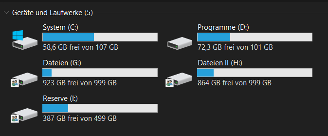

Deine Lösung taugt leider nix für die Integration innerhalb einer Active Directory Domain.
Aber selbstverständlich taugt diese dafür, sogar hervorragend , da die Zvols an dem als iSCSI-Initiator dienenden Windows-PC als Direct Attached Storage (DAS) auftauchen. Hier mal bei mir privat auf dem Domänencontroller (G:,H: und I:):
Die Integration in eine Active Directory Domain erfolgt daher genau so, als wären es tatsächlich DAS-Volumen, was, wenn man sich die Geschichte von SCSI anschaut, auch verständlich wird (iSCSI ist vereinfacht gesagt, lediglich die Umsatzung des SCSi-Busses auf IP).
Jedenfalls brauchst Du so auf der Truenas außer dem Root keine weiteren User und sparst Dir das ganze Rechteprimborium, selbst die sogenannte "Verzeichnisdienstintegration" kann man sich sparen, denn Truenas stellt die Volumen lediglich als Blockspeicher zur Verfügung und kennt deren Inhalte überhaupt erst gar nicht.
Ich finde ein solches Vorgehen jedenfalls als ideal und nutze dies derart seit der Einführung des Active Directory mit Windows Server 2000 (damals allerdings nicht mit Truenas, sondern mit Open-e).
Mach Dich doch mal schlau :smile:

Ich glaube, Du hast das Prinzip nicht verstanden, die Rechte werden für die Volumen komplett unter Windows verwaltet. Truenas agiert in diesem Fall ja nicht als NAS, sondern als SAN und für einen Windowsrechner ist es Wurscht, ob er Platten per z.B. ATA, SCSI, sonstwas oder eben iSCSI einbindet, für den sind es jedenfalls alles interne (DAS) Platten. Und da wirst Du mir jetzt wohl nicht erzählen wollen, dass DAS-Volumen in einem AD-Controller oder irgendeinem in eine AD intergierten PC "die Abarbeitung von GPOs" verunmöglichen sollen :frown:
