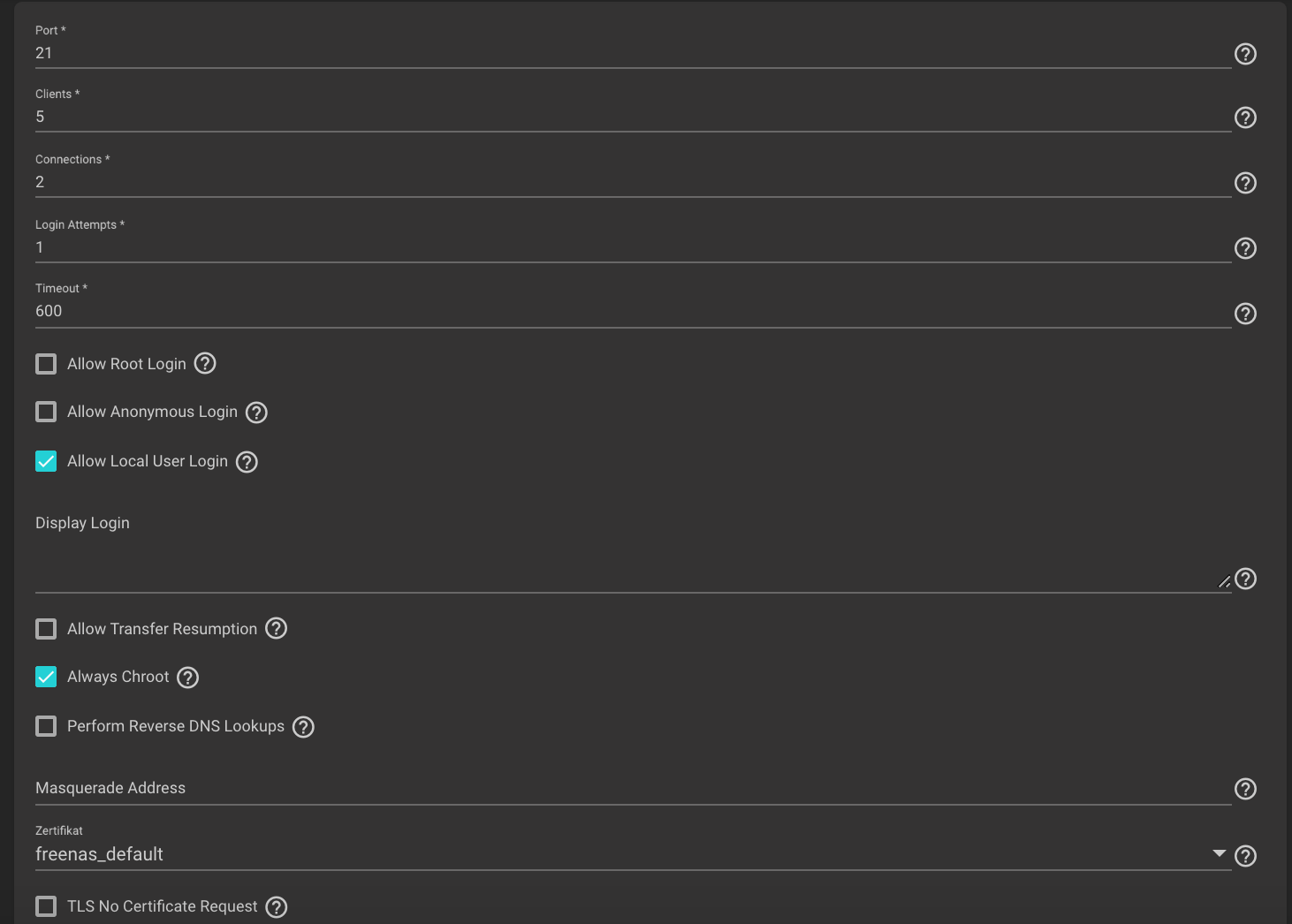

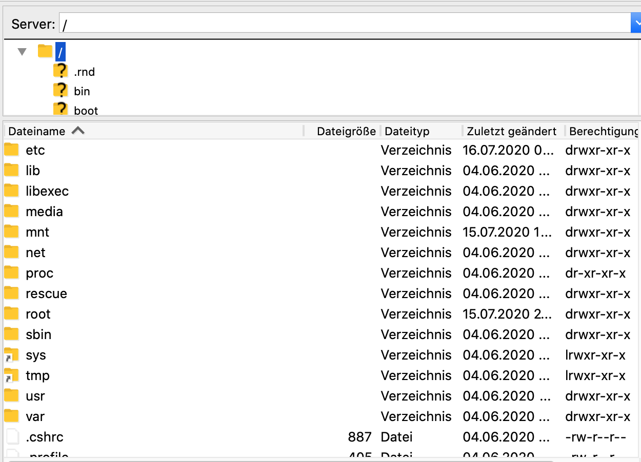

Hallo,
ja ich habe mich an die Doku gehalten, kann auch im Nachgang keine Abweichung finden.
So sieht meine Config aus und die Ansicht nach dem FTP login:

Eigentlich sieht bei Deinen Einstellungen alles richtig aus.
Wie lautet das HOME Verzeichnis für Deinen User? Ist das korrekt konfiguriert? Existiert das HOME Verzeichnis?

Der User hatte kein Home Verzeichnis, Nun habe ich eins angegeben. Jetzt landet der User beim anmelden auch wie gewünscht nicht mehr im "/" sondern in dem entsprechendem Home Verzeichnis. Ich kann jedoch einfach nach oben Navigieren und sehe wieder alle Systemordner.
In den FTP Einstellungen "Always chroot" passiert trotz anhaken keine Änderung.

Kann ich bei mir nicht nachvollziehen:
230-Welcome to FreeNAS FTP Server
230 User xxx logged in
Remote system type is UNIX.
Using binary mode to transfer files.
ftp> pwd
257 "/" is the current directory
ftp>
Wenn ich den user in die Gruppe wheel packe, dann wird beim pwd Befehl das Home Verzeichnis angezeigt.
Also alles genau so wie erwartet.
Nur nochmal ganz blöd nachgefragt. Du benutzt schon das FTP-Protokoll von Deinem Client aus? Nicht SFTP?
Letzteres hat mit FTP eigentlich nix zu tun und heisst nur so ähnlich, ist aber im endeffekt eigentlich ein SSH Zugriff.

Okay dann haben wir zumindest das schon eingegrenzt. Ja ich nutze SFTP :smile: Ich vermute das das verhalten dann völlig normal ist?

Alles klar, Wenn ich FTP nutze klappt es wie erwartet. Vielen Dank für den Tip :smile:

Ja, das war dann zu erwarten, wie gesagt, SFTP ist ein Subsystem des SSH-Daemons und hat mit dem FTP Dienst rein garnichts zu tun.
Du hast also die ganze Zeit an der falschen Stelle gesucht. :wink:
