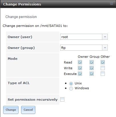

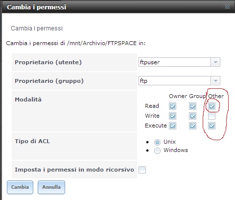

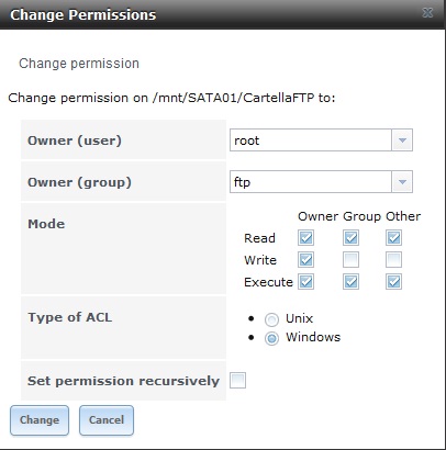

Ora per configurare un secondo utente che possa solo leggere devi come prima cosa andare sui permessi della cartella che usi come FTP, e mettere il segno di spunta solo sulla voce read per tutti gli altri, vedi immagine allegata
poi se non dovessi riuscire a collegarti dall'esterno alla cartella FTP devi vedere se il tuo provider internet ti assegna un indirizzo IP fisso o variabile.

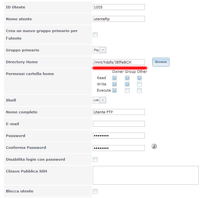

Vorrei creare un Utente che possa accedere alla CartellaFTP inserendo nome e pass.
crei un utente con nome e password che decidi tu e lo fai appartenere al gruppo ftp.
a quel punto nelle impostazioni del servizio ftp metti il visto su "Consenti il Login all'Utente Locale" e prova, ora con quell'utente ftp devi poter accedere alla cartella ftp.

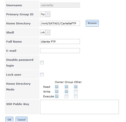

se vuoi che l'utente sia bloccato in quella cartella imposta l'utente come da figura :
dove ho sottolineato in rosso è la cartella FTP in cui vuoi che l'utente acceda e veda come root

Utente creato con queste credenziali:

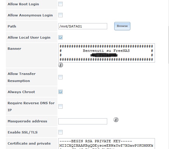

Servizio FTP impostato in questo modo:
Risultato non riesco ad accedere con FileZilla, ma solo dal Browser. Non funziona neanche l'accesso con ip fisico.

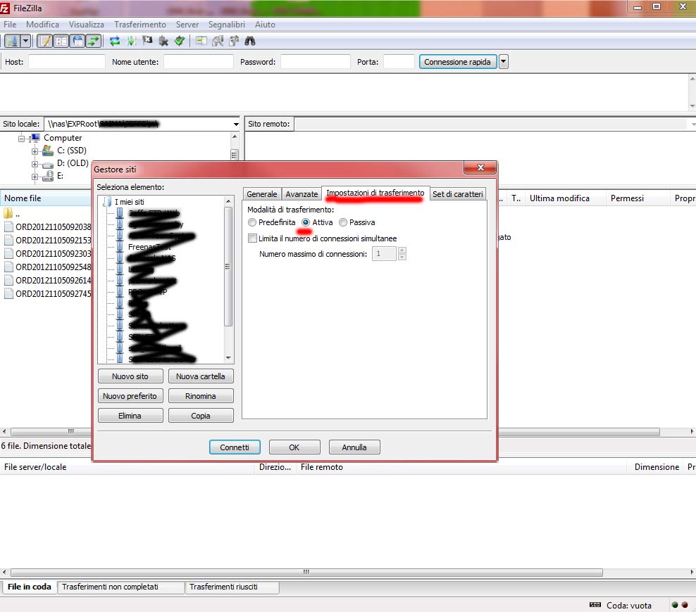

Per accedere dall'esterno con filezilla devi impostare la modalitá "attiva" e non passiva o automatica ... Per abilitare la passiva ci sono ulteriori impostazioni da fare, se serve domattina ti posto uno screenshot per farti vedere dove si imposta su filezilla !

quyesto è quello che devi impostare su filezilla per utilizzare la modalità ATTIVA :
se da browser accedi facendo così secondo me accedi anche con filezilla, le impostazioni sembrano corrette !
per attivare invece la modalità passiva è tutto un'altro discorso, ma prima fallo funzionare così, se no c'è altro che non va !

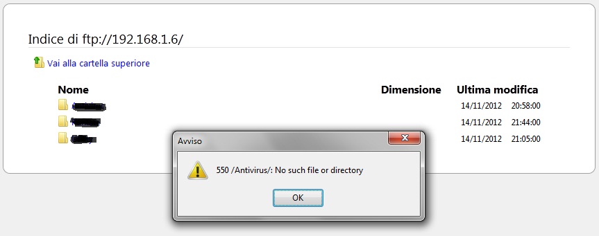

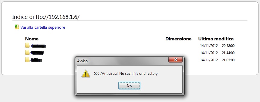

Allora da Browser e da FileZilla riesco ad accedere ma non riesco poi ad entrare nelle cartelle visionate:
Con IP esterno mi dice:

Non vedo le immagini allegate quindi capisco poco ...
Comunque tanto per iniziare per aprire all'FTP dall'esterno devi aprire sia la 20 che la 21 di porte in tcp !
Il dyndns su freenas funziona che ti registri ad un serivzio di dns dinamico (io ad esempio uso no-ip.org e poi metti username e password nella configurazione di freenas scegliendo il provider, al resto pensa lui, ti aggiorna l'ip ogni volta che cambia !
Fammi capire bene che problemi hai, i permessi delle sottocartelle sono corretti ?
occhio che quì non sta rispondendo l'ftp del nas ma qualcosa di interno al tuo router d-link, verifica bene e disattiva l'ftp interno altrimenti non arriverai mai al tuo nas da fuori !
verifica i permessi delle sottocartelle perchè se accedi dall'interno ma non ti apre le cartelle è solo un problema di permessi !
