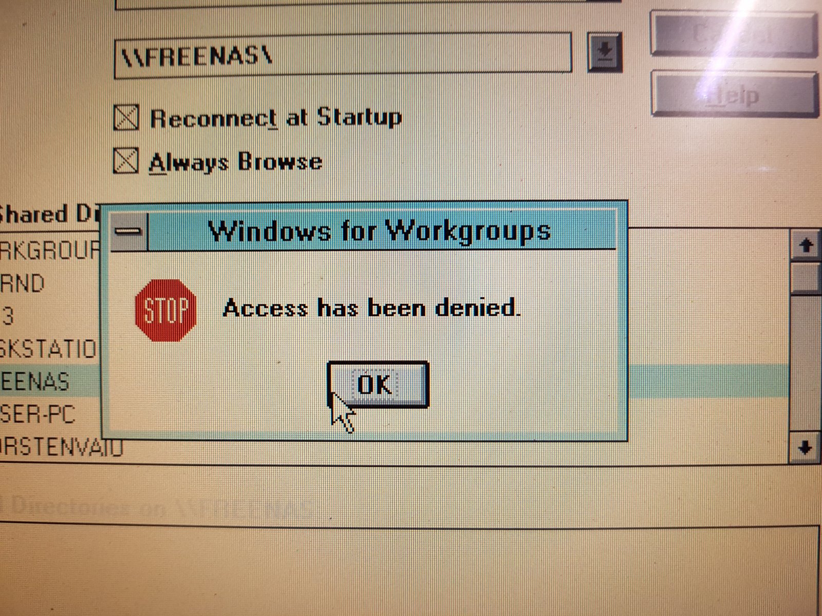

Hallo, ich brauch mal ein wenig Hilfe bei dem o.g. Thema.
Folgendes Problem hab ich.
Unter FreeNAS 9.10 (Server, Proliant GEN8) bekomme ich mit einem Windows 3.11 System (Client) kein Netzlaufwerk verbunden.
Als Protokoll Minimalkonfiguration habe ich LANMAN1 eingestellt ..... das sollte ja schon mal soweit richtig sein oder?
Freigaben habe ich soweit auch eingerichtet und mit anderen Systemen getestet (z.B. Windows 8). Diese funktionieren.
Muss ich noch auf weitere Besonderheiten achten, da das Windows 3.11 ja schon ein paar Jahre alt ist?
Anbei hab ich mal die letzte Meldung von WIN 3.11 ....
Vielen Dank schon mal für Eure Hilfe!!!

LANMAN1 hatte ich schon eingestellt. Damit konnte ich dann das Freenas im Netz unter WIN 3.11 finden.... Aber der Zugriff klappt eben leider nicht.
Hatte vorher Synology NAS da ging es bis zum Updates auf DSM 6.0 Problemlos.... Danach hab ich auch da keine Verbindung mehr bekommen. Mit meinem altem CH3S NAS funktioniert alles in der Grundeinstellung + Entsprechende Freigabe. (Das musste ich aus dem Ruhestand holen als das Problem mit dem DSM 6.0 kam).
Das FreeNAS System solle jede die beiden anderen Systeme (Synology+CH3S) ersetzten.
Hat jemand noch Ideen? Bzw. Hat jemand schon WIN 3.11 mit FreeNAS 9.10 verbunden ?
Grüsse

Please have a look at
https://wiki.samba.org/index.php/Samba_4.2_Features_added/changed
where "See client max protocol for a full list of available protocols. The values CORE, COREPLUS, LANMAN1, LANMAN2 are silently upgraded to NT1." is stated twice, in the client ipc max protocol (G) section as well as in the client ipc min protocol (G) section.
If I read this correctly, these ancient protocols aren't supported any more by samba since version 4.2. @jkh maybe a note in the FreeNAS user documentation would be useful.

Vielleicht funktioniert FreeNAS 9.3, da die Samba Version noch 4.1.etwas ist... Wenn die Dokumentation stimmt.

Der Support für Samba 4.1 wurde allerdings am 2016-03-22 eingestellt, es dürfte somit jetzt oder in absehbarer Zeit keine aktuelle Samba-basierte NAS Software mehr geben, die die "prä-NT" Protokolle noch unterstützt.
