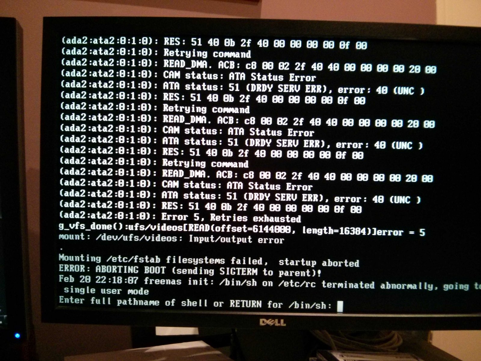

Je possede un systeme fonctionnant sois freenas 9.20.
2 DD 500go en raid 1 et 2 DD de 1 To, tout ce petit système fonctionnait correctement. Mais hier en le rallumant j'ai un message d'erreur, mais étant néophyte je ne sais pas quoi faire.....
ci joint la capture d’écran du message d'erreur.

Bonjour,
Visiblement tu as un souci avec ada2.
Donnes le résultat de la commande:
smartctl -a -q noserial /dev/ada2
