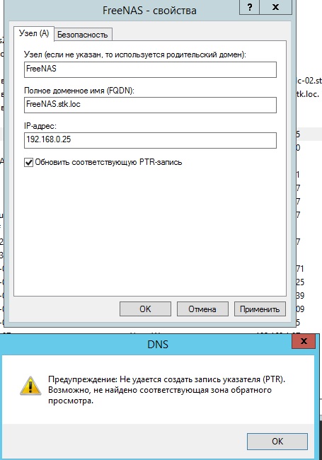

Вот на что ругается.

Если обратной зоны в DNS нет, то ее надо создать. Это обязательно!
Yuriy
Nov 6, 2016
72
Обратной зоны нет. Это видно по предыдущим скриншотам. Не внимательно смотрел.
И в этой обратной зоне нужны, по крайней мере, обратные записи для КД и FreeNAS.

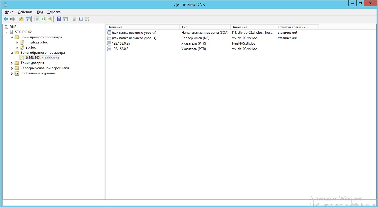

Готово, создал обратную PTR-запись для хоста FreeNAS и для самого КД (скрины прилагаю)
Также, сделал сразу же запрос с локальной машинки на наличие PTR-указателя у ФриНАСа:
C:\Users\adm>nslookup -type=PTR 192.168.0.25
╤хЁтхЁ:  UnKnown
Address:  192.168.0.3
25.0.168.192.in-addr.arpa	   name = freenas.stk.loc
C:\Users\adm>nslookup -type=PTR 192.168.0.3
╤хЁтхЁ:  stk-dc-02.stk.loc
3.0.168.192.in-addr.arpa		name = stk-dc-02.stk.loc

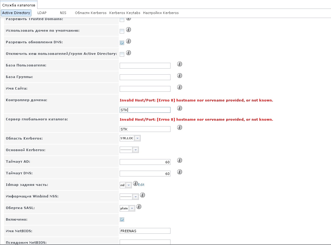

"Создать соответствующую PTR-запись" она называется.
Если у вас не один КД, то указывать их не нужно ни контроллер, ни глобальный каталог
View attachment 21032 View attachment 21033

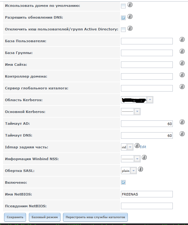

КД один. Если ничего не указывать - настройки применяются и ошибка, если указывать STK, то ошибка

Ничего не поменялось, думаю, вряд ли дело в обратной записи, т.к. у меня есть другой аппаратный NAS от QNAP, там всё с трёх щелчков завелось через свой GUI и без всяких записей он вошёл в домен и увидел всех юзверей/групп.
