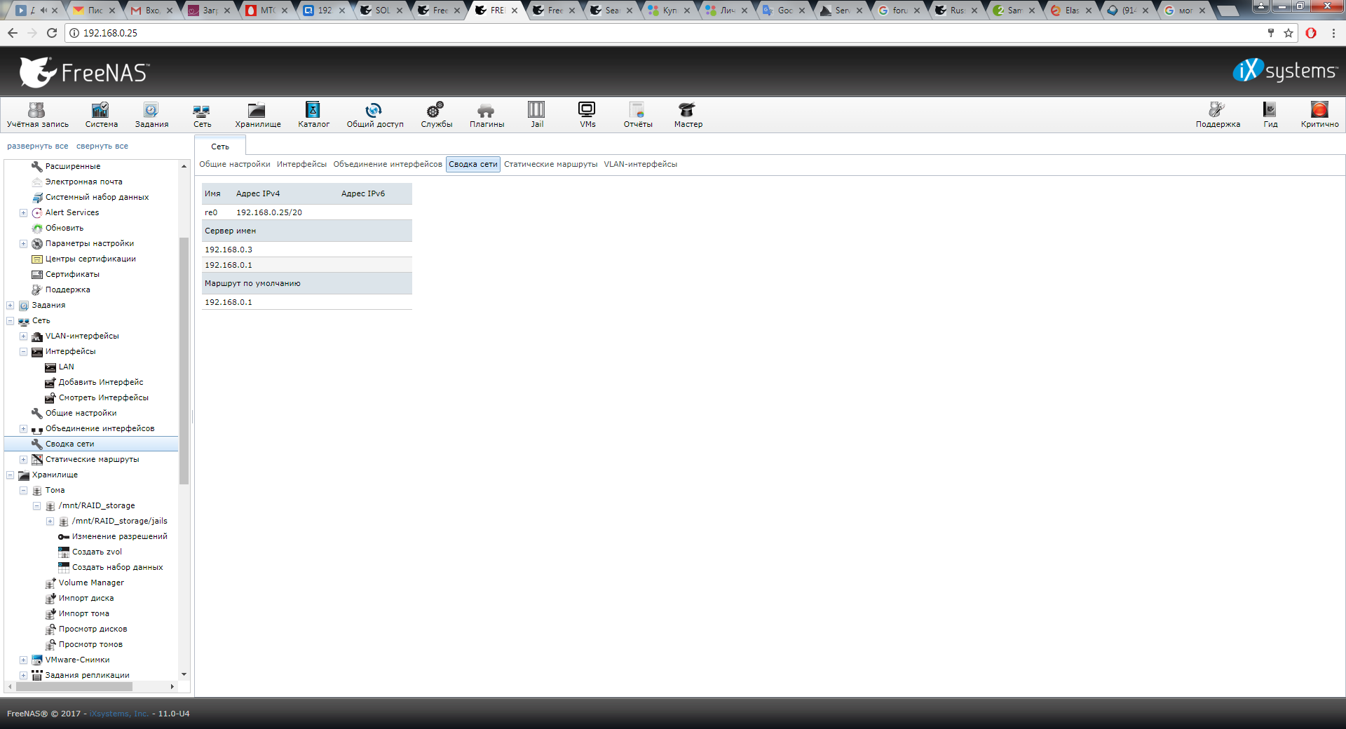

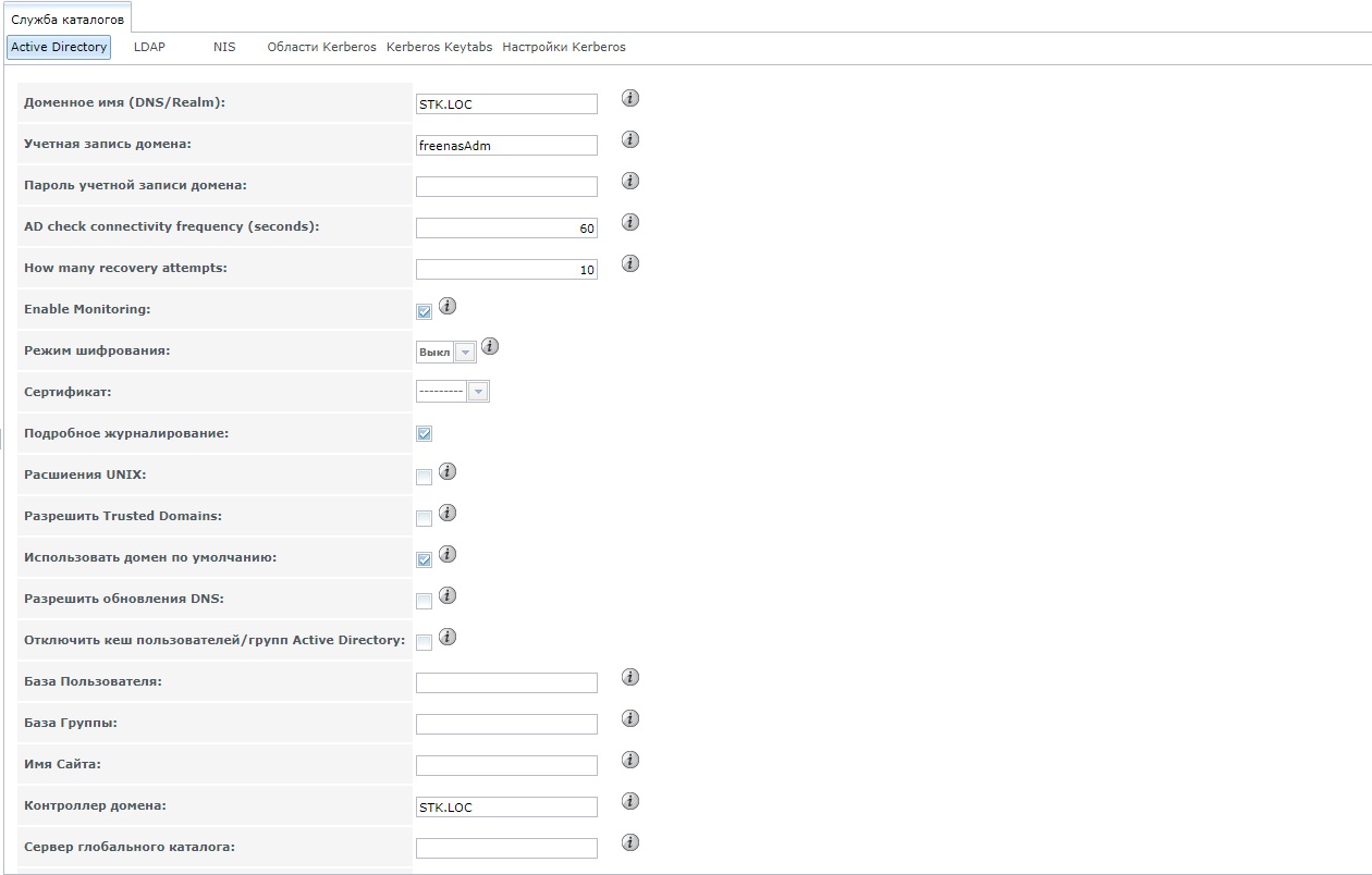

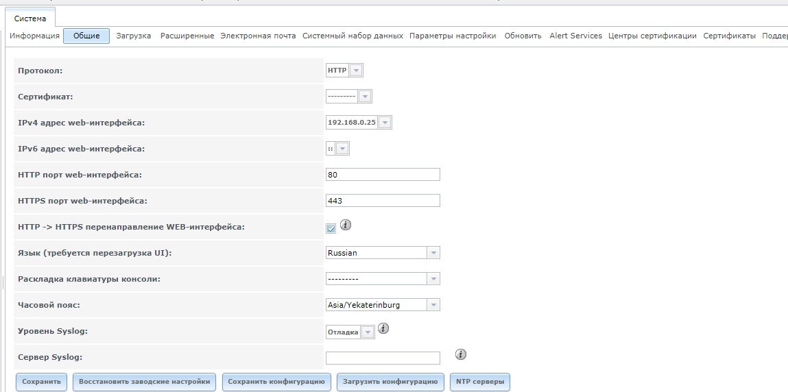

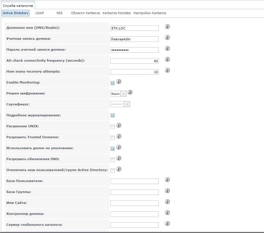

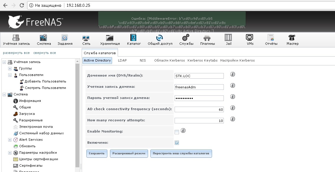

Покажите общие настройки сети (сводка сети) фринаса и расширенные настройки службы каталогов AD

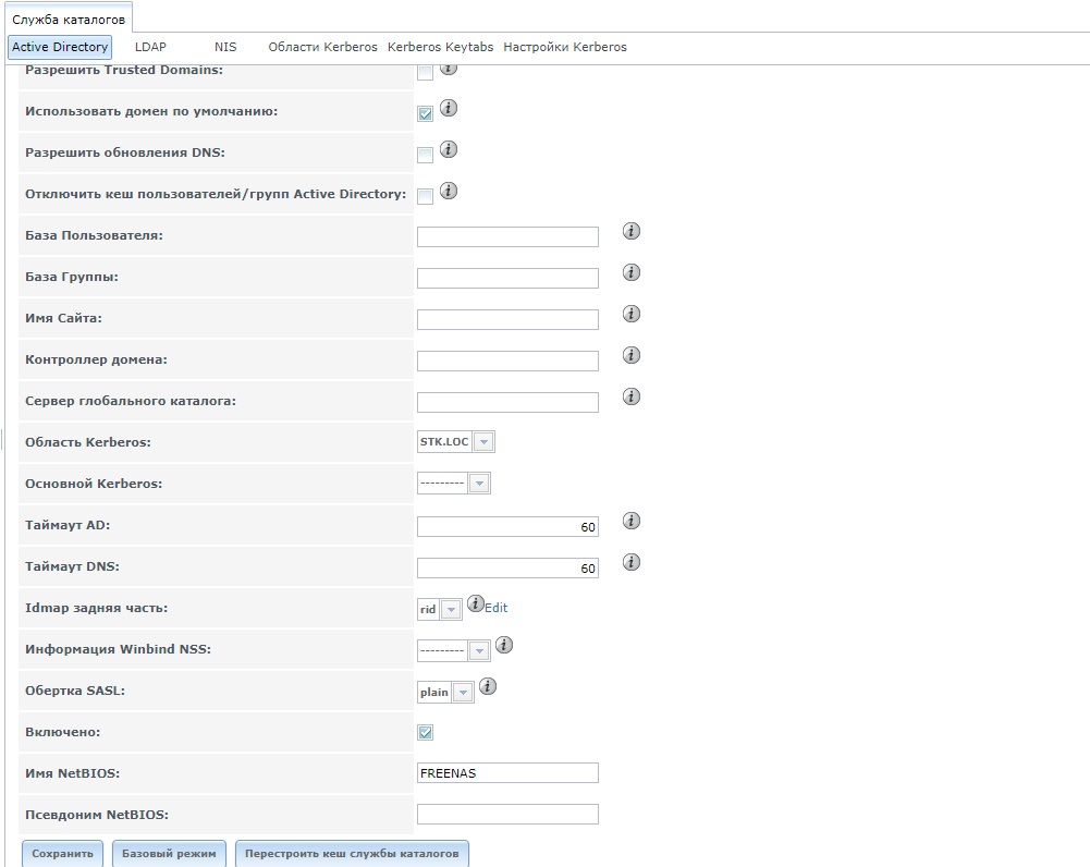

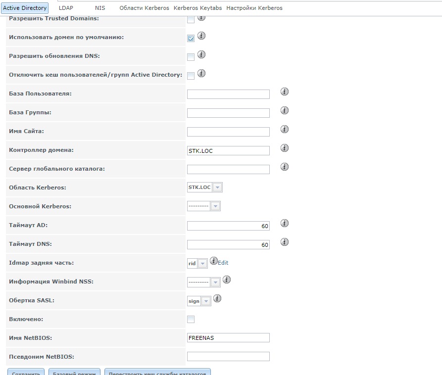

Сравниваю со своим.
1. У вас доменное имя и контроллер домена (у меня вообще не указан) совпадают, а такого быть не может.
2. Нету галок мониторинг и Использовать домен по умолчанию и должна стоять "Включено"
3. Обёртка SASL у меня "plain"

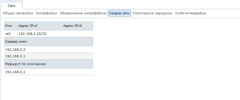

И сводки сети нет, ну будем считать, что вы её правильно настроили. DC и фринас в одной сети расположены?

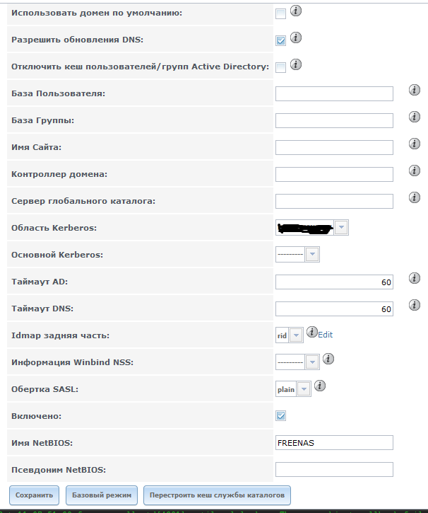

Ethereal^flame
Oct 6, 2017
43
Сравниваю со своим.

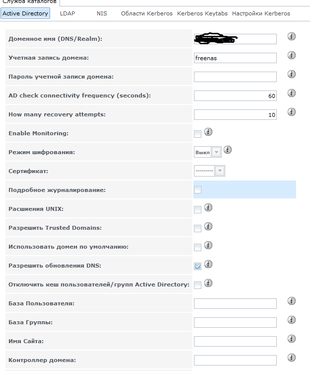

1. Это я игрался всяко-разно, сделал так, как Вы сказали;
2. Сделал;
3. Поставил SASL "plain";
4. Сводку сети добавил (сперва не понял, что вы имели в виду, потом догнал).
5. DC и фринас однозначно в одной сети, у моей сети маска /20 (4095 адресов), друг друга пингуют и через DNS все норм резолвится в обе стороны.
При этих настройках FreeNAS отбивает ошибку в консоли и вверху на экране, когда пытаешься войти в домен:

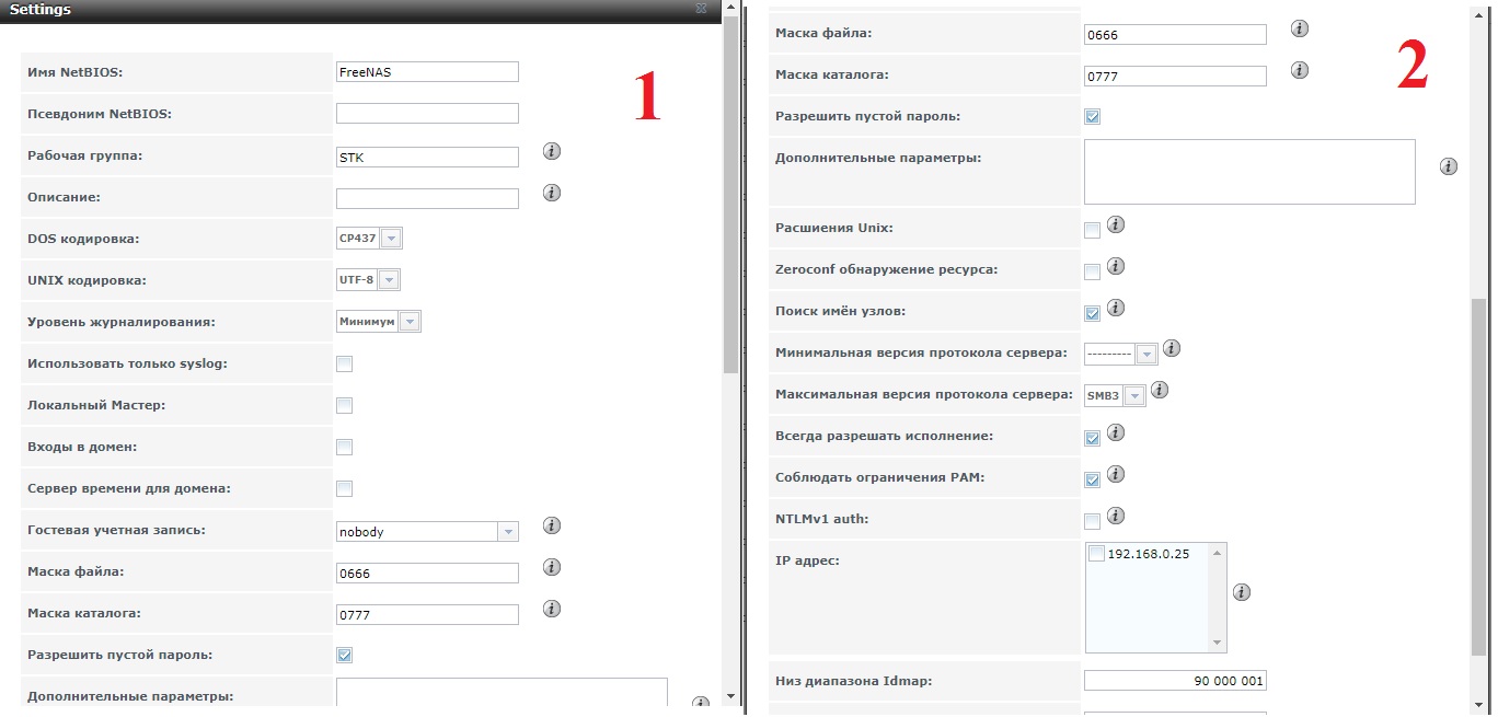

А можно ещё настройки SMB глянуть?

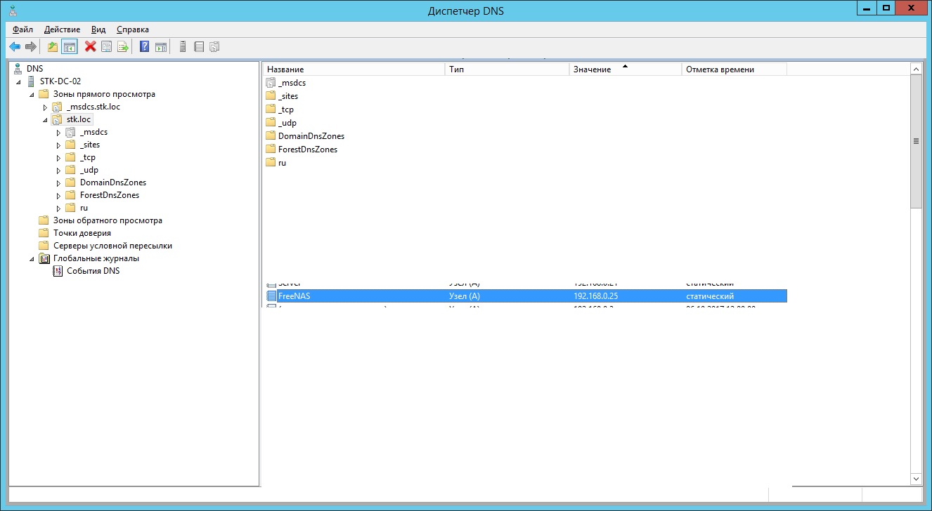

6. Просто добавил "А" запись на КД в "DNS" - Зоны прямого просмотра -> stk.loc и добавил запись FreeNAS, после этого он стал резолвиться по имени FreeNAS и с IP 192.168.0.25, или может как-то по-другому нужно сделать? Скрин прилагаю;

9. Заметил, что почему-то служба SMB постоянно в "стопе", хз почему, вот настройки (скрин. прилагаю).

У меня:
DOS-кодировка CP1251
маски не заданы
"Разрешить пустой пароль" - снято
Версии протоколов: SMB2 - SMB3
и стоит галка IP-адрес
остальное так же как и у вас
И самое главное служба SMB должна работать: без неё ни хрена не получится.
Гы... Только сейчас заметил: у меня в ДНС нет записей о фринасе и он не пингуется по полному имени "ping freenas.my.domain.com", а по имени хоста без проблем "ping freenas"

На панели "Active Directory" не раскрывайте "Advansed setting", в русском интерфейсе - переключитесь в "Базовый режим". Настроек в этом режиме достаточно для подключения.
Я подозреваю, что вы попались на ту же ошибку, что и я - в поле "Контроллер домена" в расширенном режиме указали полное имя сервера - FQDN, как указано в подсказке, хотя в документации указано, что надо писать NetBIOS имя контроллера домена.
Почитайте
Bug #25358
https://bugs.freenas.org/issues/25358

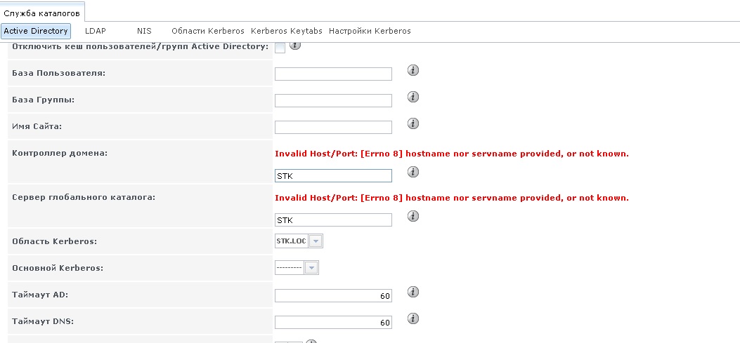

Приветствую, Юрий!
Не помогло, пробовал и в базовом режиме (не в "Advanced") делать минимальные настройки и подключаться - нифига, пробовал и в "Advanced" указывать имя контроллера домена: STK и сервер глобального каталога STK - отбивает ошибку (см. скрин).

Почему имя домена совпадает с именем контроллера домена? Если в базовом режиме указать имя домена, и DNS настроен правильно, то FreeNAS сам определяет имя контроллера домена.
Ethereal^flame
Oct 6, 2017
43
Ну смотрите, всё убрал из "Расширенного режима", оставил только базовый. Вот при таком раскладе видно, как сверху отбивает эту ошибку (см. скрин)

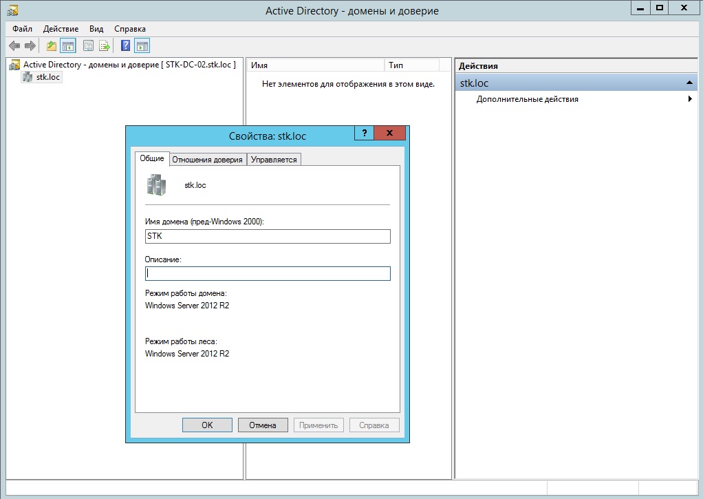

Имя контроллера домена - это имеется в виду NetBIOS-имя или какое?
Есть сервер Windows 2k12 R2, у него NetBIOS-имя в сети: STK-DC-02, если его пинговать с любой машинки в сети, то резолвится имя:
C:\Users\adm>ping stk-dc-02
Обмен пакетами с STK-DC-02.stk.loc [192.168.0.3] с 32 байтами данных:
Ответ от 192.168.0.3: число байт=32 время=1мс TTL=128
Имя домена: STK

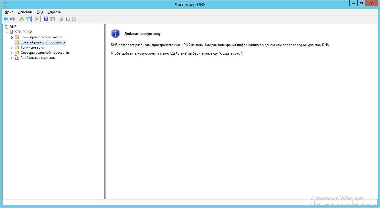

В обратной DNS-зоне (REVERSE) ничего не создано, нужно прямо именно обратную запись создавать?
Создана "A" запись в "Зона прямого просмотра" -> stk.loc -> FreeNAS узел "А" IP 192.168.0.25 (скрин выше выкладывал).

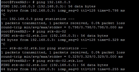

Пинг по IP 192.168.0.3 и по имени STK-DC-02 и STK-DC-02.stk.loc с FreeNAS проходит?
Ethereal^flame
Oct 6, 2017
43
Да, FreeNAS с консольки отлично пингует как по 192.168.0.3, так по STK-DC-02, так и по STK-DC-02.stk.loc - везде резолвится IP 192.168.0.3
Можно в свойствах прямой записи на DNS поставить галку "обновить PRT запись", или что-то вроде этого. Если запись не обновилась, то создать вручную. Это обязательно. Но не уверен, что в этом дело.

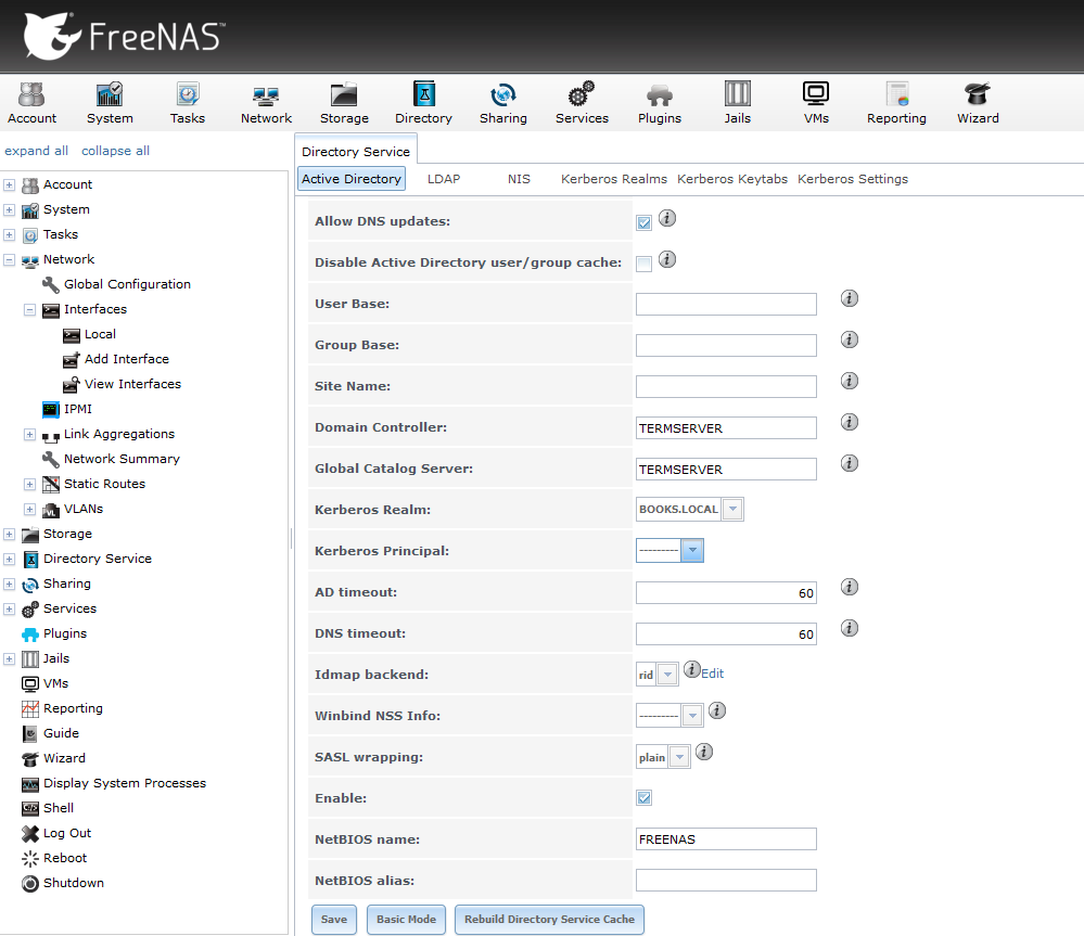

Привожу свои настройки по Kerberos - скриншот.

Если у вас не один КД, то указывать их не нужно ни контроллер, ни глобальный каталог
