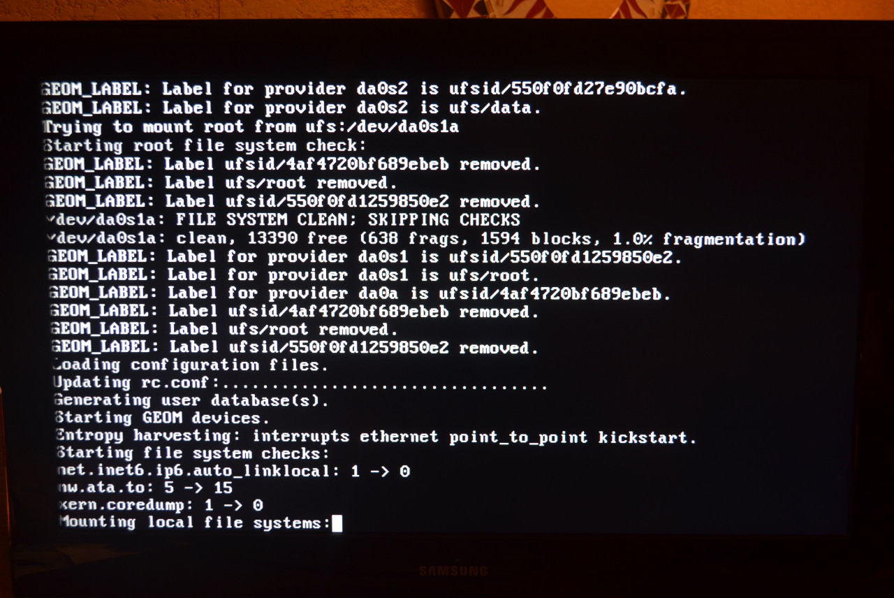

Je pense que c'était plus un problème matériel et non logiciel car j'ai changé quelques éléments. J'ai essayé en utilisant la version que j'utilisais au début (Version 0.7.2) et j'arrive à monter le disque dur via l'interface web et j'ai pu y voir les différents dossiers. Merci du tuyau c'est en bonne voie! :)
Malheureusement, quand je redémarre le serveur le message suivant apparaît: "Mounting local file systems"
J'ai mis une photo de l'écran.
J'ai pas eu trop le temps de faire des recherche la dessus.
