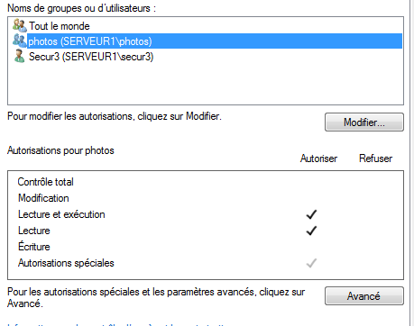

quand je regarde les droits via windows, j'ai les droit sur la (les) photos en lecture, exécuton, mais pas en Modificaiton
Alors ma question est comment pouvoir changer cela?, j'ai le probleme dans plusieurs répertoirs photos et d'autres non! Pouvez-vous me suggérer quelque chose

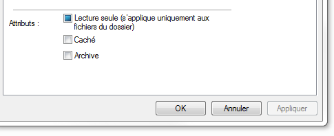

c'est le paramètre "Archive", ou quand je regarde avec windows (7) c'est coché en lecture seule (dans parametre du fichier ou dossier) et quand je tente de le décocher via Windows, rien a faire je n'ai pas les droits suffisants. (je suis admin....)
Alors pourquoi ne pas y aller directement avec la console et en ligne de commande.... c'est que je ne sais pas comment retirer l'attribut Archive du document....

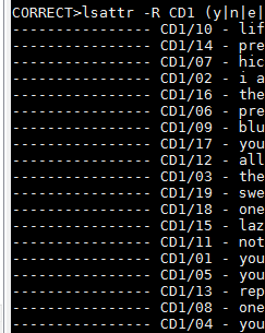

J'ai regarder via Google, comment retirer l'attribut Archive, mais rien ne semble indiquer clairement comment faire... Il semble exister 2 types de commandes chattr et isattr mais rien de précis, toutefois j'ai essayer la commande isattr -a qui donne l'attibut du dossier
ce qui me donne dans un des dossiers ou j'ai des problemes :
Je suis persuadé que je ne suis pas le seul qui ca arrive ! Ajouter, supprimer c'est possible, mais pas modifier ce qui est existant : ( rotation d'image, ou modification du fichier identifiant d'un MP3)
