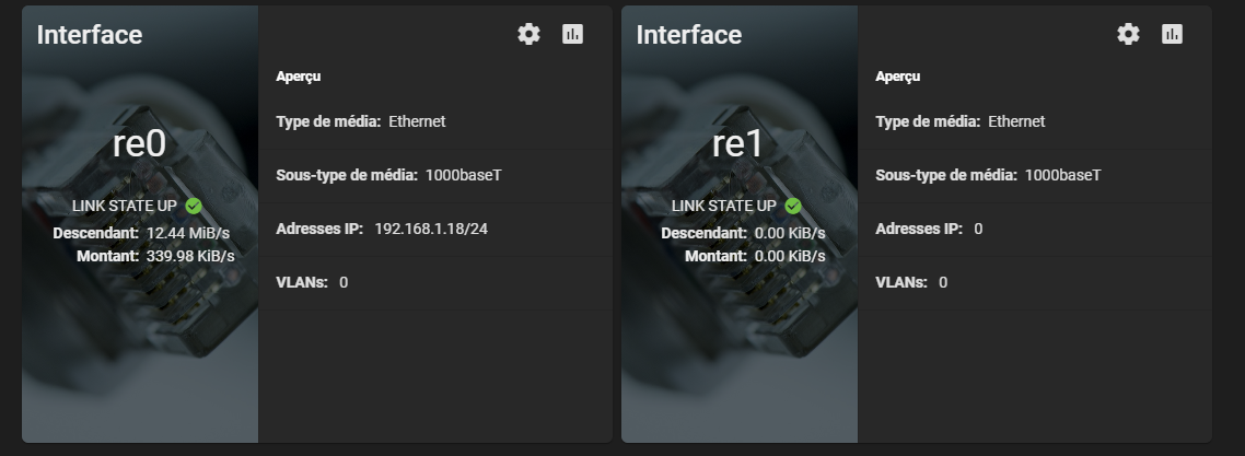

Bonjour je viens d'acheter une deuxième carte réseaux et elle marche parfaitement bien mais comment faire en sorte que les deux servent en simultané pour augmenter vitesse de transfère car pour l'instant elle n'a pas d'adresse et reste en standby

Eliot74200
Sep 19, 2022
Je télécharge bcp et transfère des fichier mais les deux en même temp une seule suffisait plus elle arrivait au max de c'est capacité
