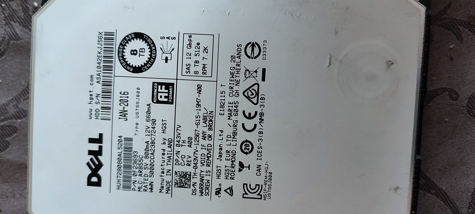

Quel modèle de disque ?
Je suspecte des HGST (ou autre) avec la fonction "3.3 V Power Disable"… Si c'est ça, il faut les alimenter depuis les "vieux" câbles Molex à 4 broches, avec des adaptateurs.

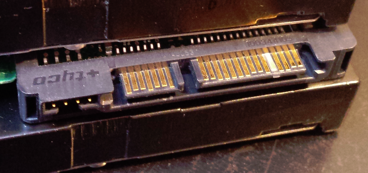

Pitfrr
Feb 10, 2014
1,531
J'ai eu ce cas là et pour tester un petit bout de scotch sur la bonne pinoche du connecteur peut faire l'affaire. Ca permet de tester cette idée rapidement et si ça se confirme, alors un adaptateur peut être utilisé.
Voici ce que j'avais fait sur plusieurs de mes disques qui ne démarraient pas et ça marchait bien:
J'ai gardé cette solution de manière permanente au final... :tongue:
Faut pas les déconnecter constamment mais avec un NAS, y'a peu de risques. :smile:
Juste bien vérifier avec le brochage du connecteur qu'on est sur la bonne pinoche!
Etorix
Dec 30, 2020
2,134
Bingo ! Un disque HGST. Ça va marcher en l'alimentant depuis une prise Molex à 4 broches (pas de 3,3 V), ou en isolant la pinoche fatale (adhésif ou vernis) comme montré par @Pitfrr.
Problème suivant : la carte Megaraid. S'il n'est pas possible de la flasher en mode IT, il faut la remplacer par une LSI 9208/9211 avant d'utiliser ZFS.

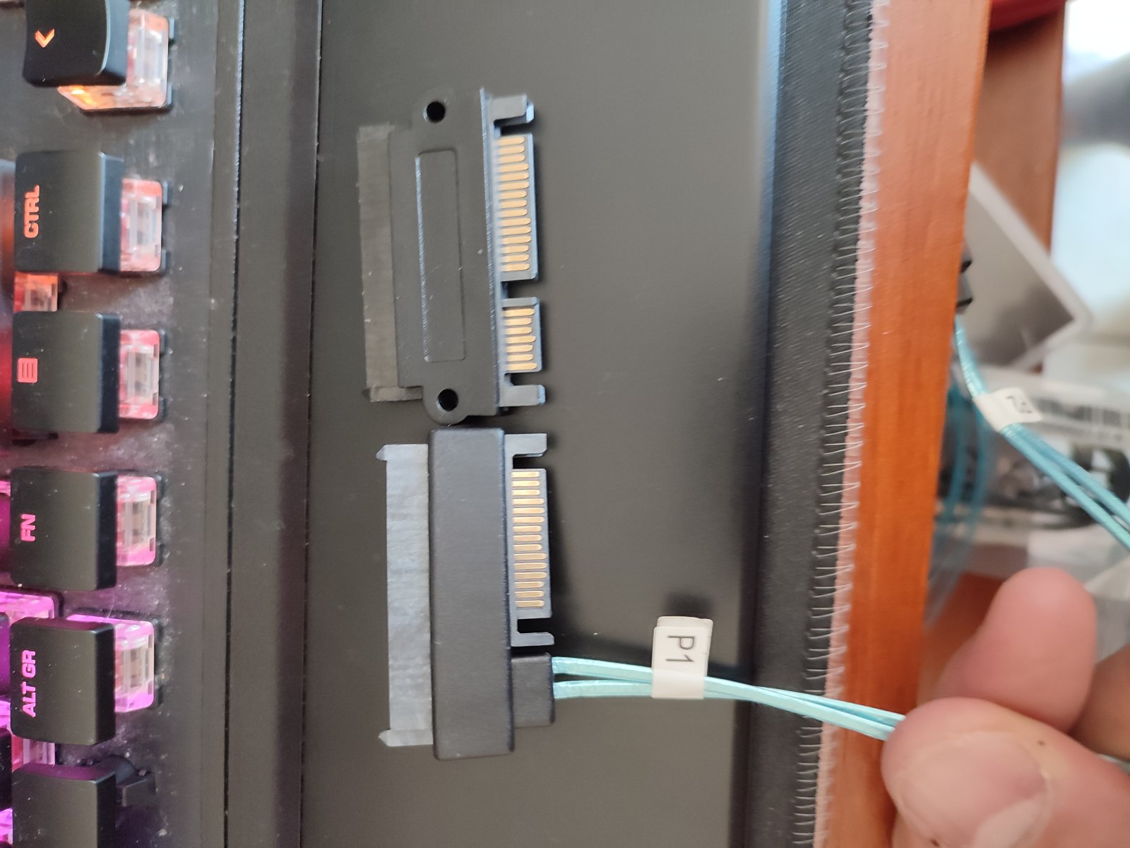

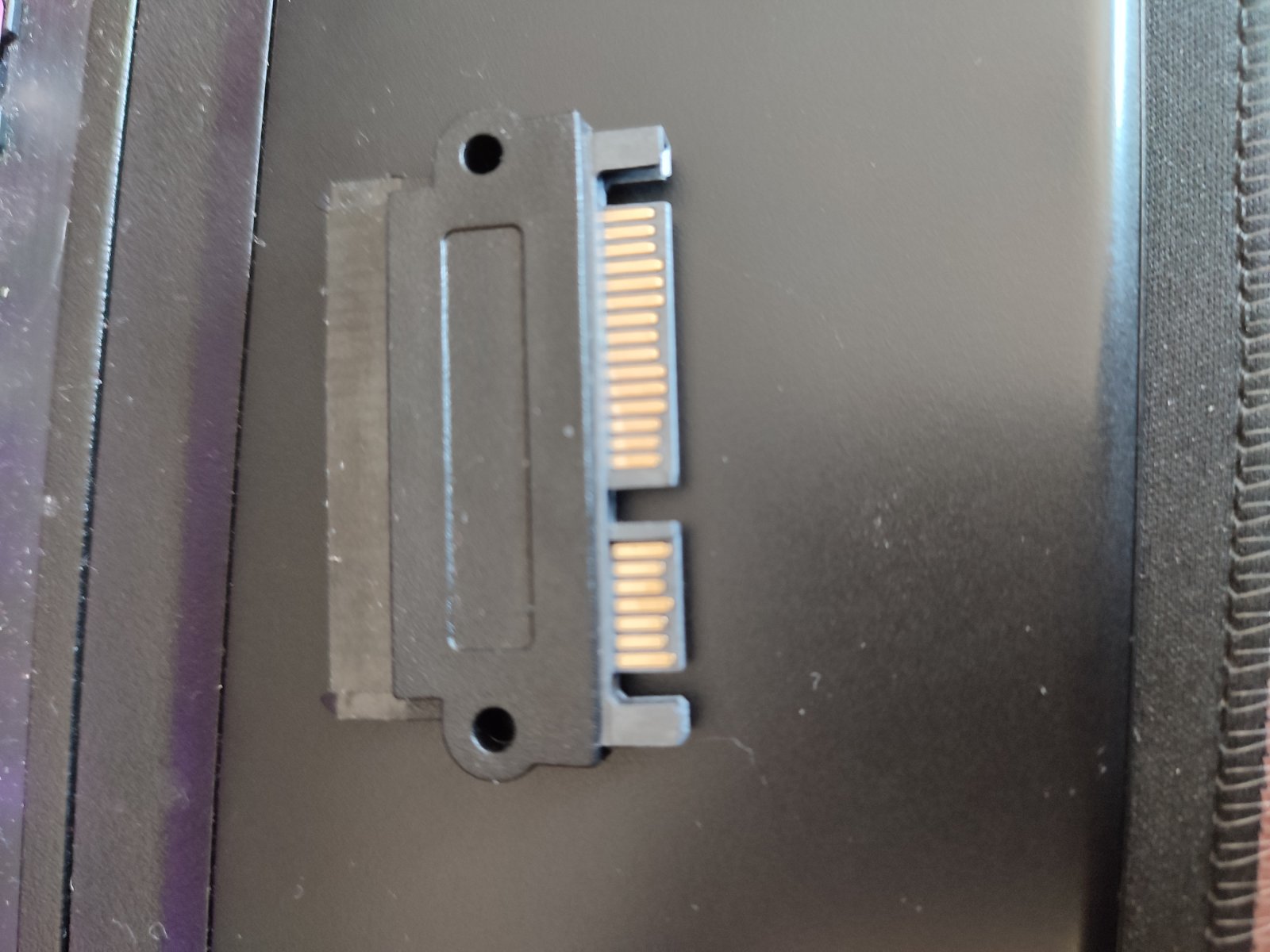

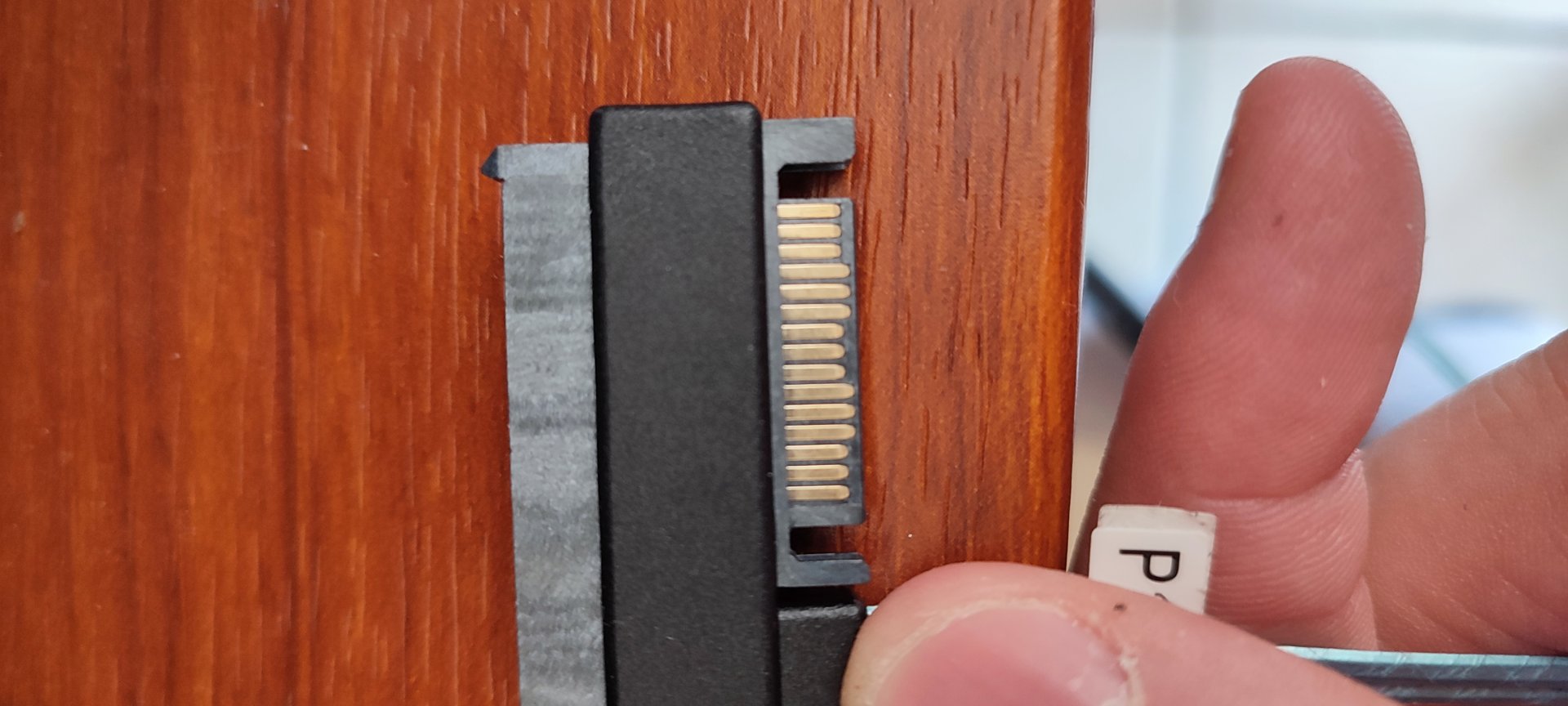

Me revoilà, j'ai pu tester rapidement ce matin, j'ai pas la même connectique que toi (voir PJ), j'ai essayé en comptant le même nombre de pin que toi et ça ne fonctionne pas, cette adaptateur ferai l'affaire ? : https://amzn.to/3mZBXDx
Merci de vos retours.

Etorix
Dec 30, 2020
2,134
Non, c'est ce genre d’adaptateur :
ou une version simple. Pas besoin de toucher à la partie "données"du connecteur.
L'idée est d'alimenter le disque uniquement en 5V et 12V et pas en 3,3V qui, sur une broche, est compris comme signal "ne PAS démarrer" selon une certaine révision de la norme SATA/SAS.
