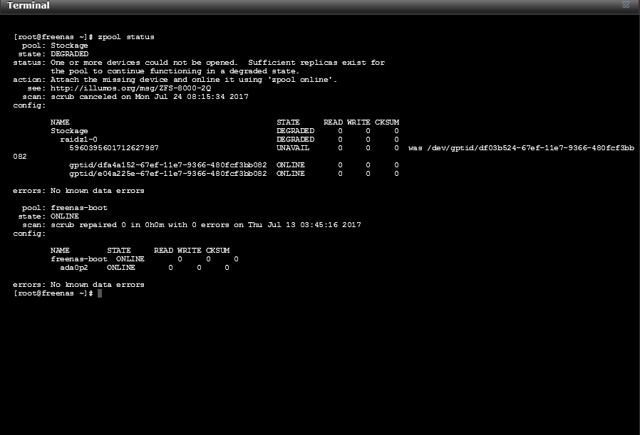

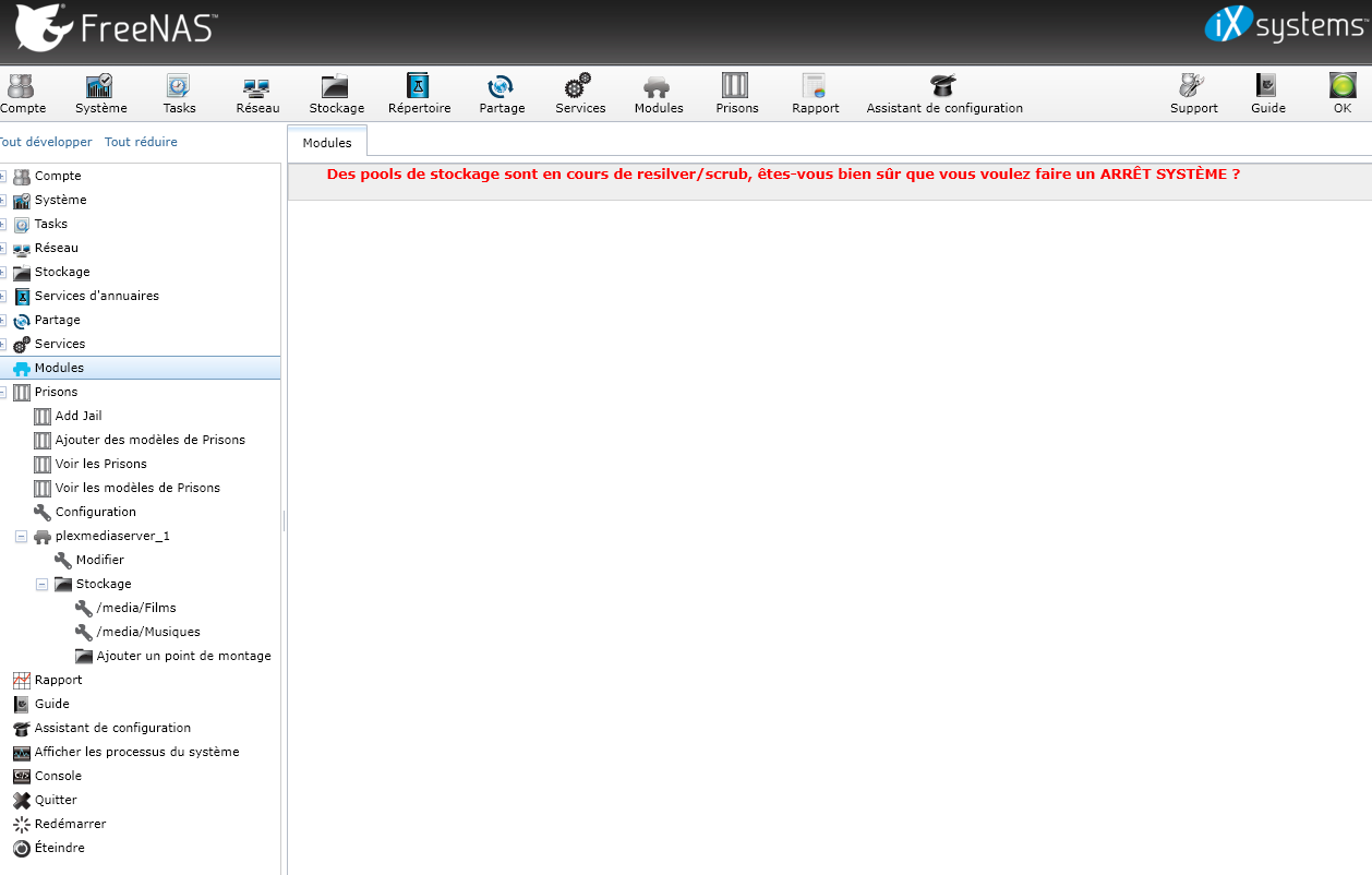

depuis dimanche j'ai le message suivant quand j'essaye d'acceder au menus prison et modules (j'avais un module plex qui marchait bien avant)
"Des pools de stockage sont en cours de resilver/scrub, êtes-vous bien sûr que vous voulez faire un ARRÊT SYSTÈME ?"
pour infos j'ai 3 WD 4 TO dont un est absent cause envoie en garantie sur une machine hp
donc mon pool Stockage est degraded
merci de vos commentaires

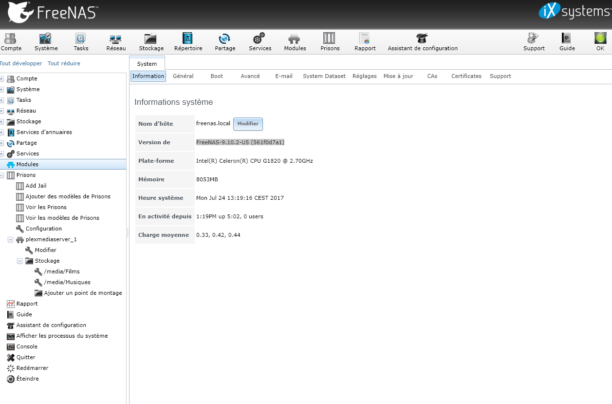

FreeNAS-9.10.2-U5 (561f0d7a1)

Veuillez publier la sortie de zpool status à l'aide des balises [ code ]

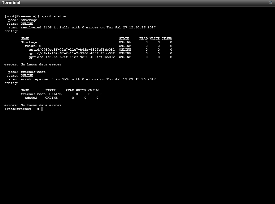

Re bonjour a tous
Je viens de remplacer et resynchroniser mon 3eme disque de 4tb => no alerts
tout est ok sauf l'acces au module de plex avec message identique a avant

Re re bonjour
Apres moultes essais le pb intervient quand j'essaye de passer mon nas en ip fixe au lieu de DHCP
j'ai reussi a mettre mon plex serveur en ip fixe tout est ok,mais tout fout la camp (up) des que je mets une ip fixe sur le nas via console setup
une idee please ???

Bonjour,
J'ai aperçu le même problème.
Il faut corriger tes paramètres réseau dans "Réseau" et "Configuration générale". Tu dois avoir un erreur sur l'IP de ton routeur et de ton DNS.
