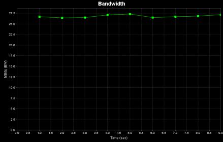

J'ai testé avec iperf et voilà les résultats :
En TCP avec les réglages par défaut
Débit de 27 Mb

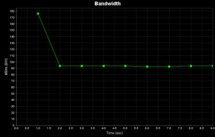

En TCP en fixant la taille Window Size à 10MB
Débit de 95 Mb

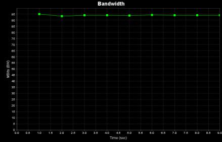

En UDP avec les réglages par défaut
Débit de 95 Mb
Que nous apprennent ces résultats ?
