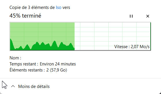

Comme indiqué dans le titre j'ai des soucis de transfert d'un disque dur de mon pc principal depuis le disque dur de ma VM.
Hors VM avec un partage SMB classique sans VM ca fonctionne parfaitement.
Voici un exemple ci dessous.
Transfert de mon DD de mon PC principal vers la VM. (Screen en pièce jointe)

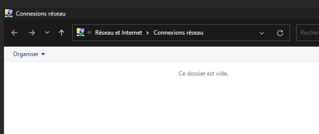

Je ne peux pas faire de Virl0 car sous la VM et peu importe l'os à chaque fois c'est comme ci je n'avaias pas de carte réseau et du coup je me retrouve à ne rien pouvoir faire

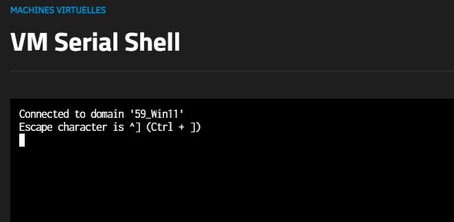

J'ai essayé de me connecté via la console de la VM, rien n'y fait je ne peux pas rentrer de texte. (voir le screenshot).

I've tried to connect via the VM console, but I can't enter any text. (see screenshot)

Concernant le terminal on va reprendre une étape avant...
On est d'accord que ta situation est la suivante:
Tu as un serveur TrueNAS scale qui tourne​
Tu l'utilise pour lancer des VM (windows)​
Note: j'ai pas d'expérience avec les VM sous TrueNAS scale...
Voici une série de questions pour avoir une idée un peu de ta situation:
1. Est-ce que tu sais accéder à ton serveur TrueNAS au travers un terminal SSH?
2. Comment accèdes-tu à ta VM (windows, tu as dit)?
3. Est-ce que tu as une VM Linux qui tourne?
3.1. Si oui, comment y accèdes-tu (terminal ou interface graphique?)?
Rikumu
Jun 9, 2023
20
@jgreco
I connected via putty on my ssl port. I put the commands and nothing happens.
Don't bother translating into French. I usually understand English well, but if I don't, I use Deepl or Google translate as needed.
@Pitfrr
Oui une seule VM windows 11.
1. Je passe par putty pour y accéder.
2. Pour accéder à ma VM windows, je me connecte sur mon nas puis je vais dans "Virtualisation" puis je clique sur "Afficher" ce qui m'ouvre une nouvelle page internet avec ma VM.
3. Non je n'ai pas de VM linux qui tourne.
