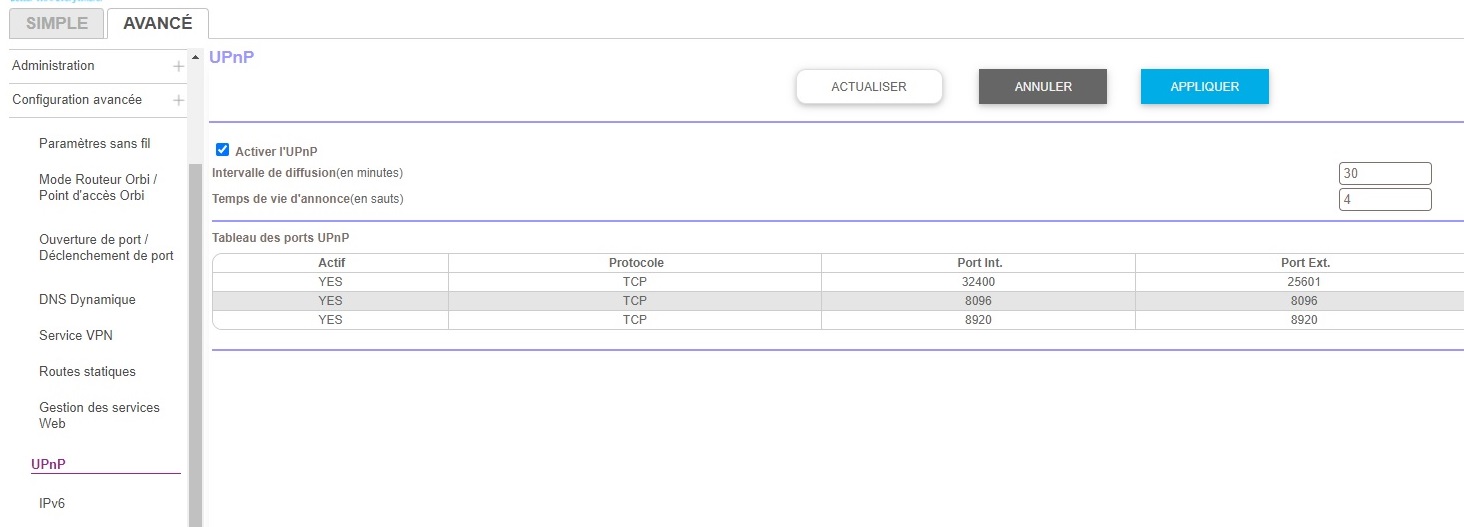

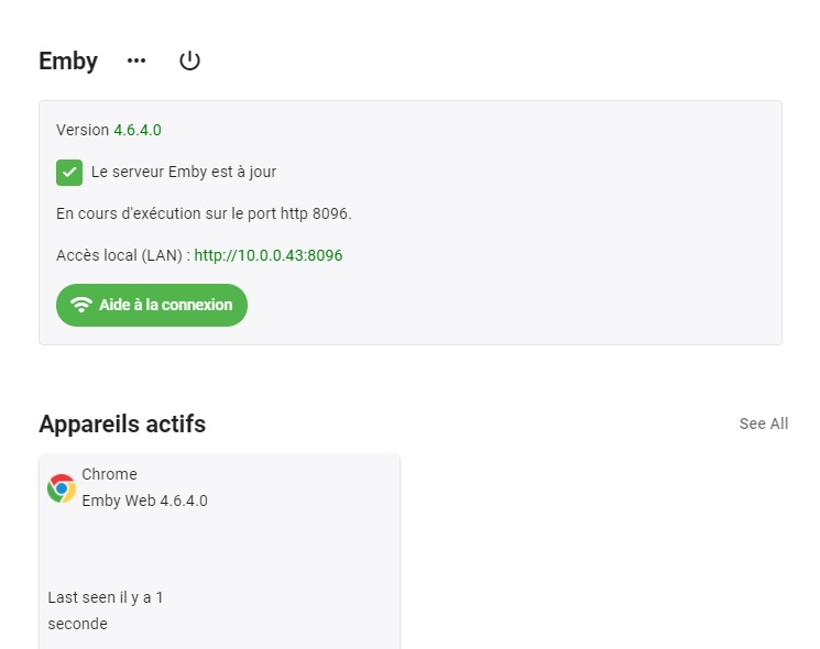

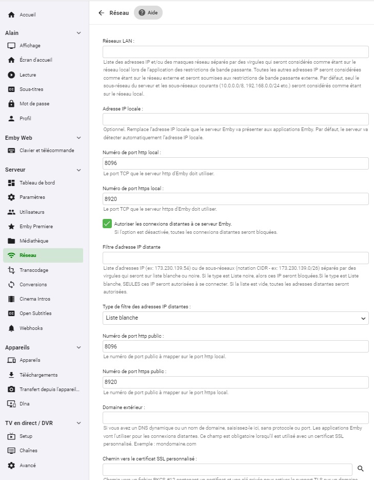

En fait un bon Tutos détaillé serait l'idéale, mais il n'y en a pas.
j'a un routeur Netgear UpNp activé, je tente de me connecter avec l'adresse IP et le port sans protection et sans vpn.
voici quelques images

Donc une première vérification serait de tester l'accès au port TCP externe. Depuis un ordinateur connecté derrière ton routeur, va sur le site de grc.com et utilise leur outil Shield Up et programme un balayage personnalisé des ports impliqués. Par défaut, l'outil ne testera pas ces numéros de ports peu commun. Tant que Shields Up ne voit pas le port comme étant ouvert, il y a un problème à régler à ce niveau. Une fois que Shield Up te dire que tes ports 89-quelque chose sont ouverts, on passera à l'étape suivante.
Sache qu'il est possible que ce soit ton fournisseur Internet qui te bloque et ainsi, il n'y aura pas vraiment de solutions faciles...

Donc si Shields Up ne voit pas le port ouvert, c'est que la partie externe de l'accès ne fonctionne pas. C'est peut-être le signe que ton fournisseur Internet bloque ce genre d'accès entrant.
Quelle est l'adresse IP externe sur ton routeur et quelle est l'adresse que voit Shields Up ? Si ces deux adresses sont différentes, tu es probablement derrière un NAT et donc il sera impossible de configurer un accès entrant. Si c'est la même IP publique, il faudra creuser plus loin.
