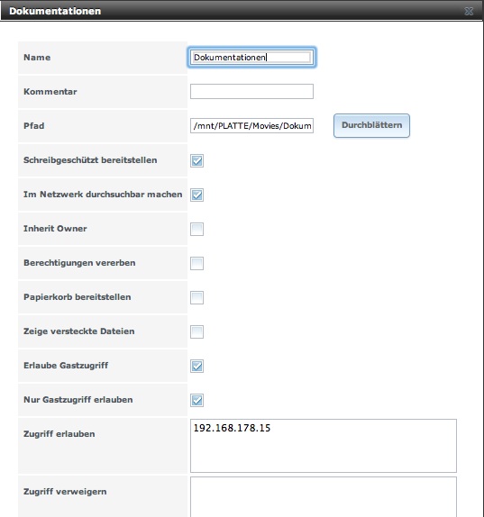

Versuche es mal so:

ok, wäre evtl. ne Möglichkeit. Aber mit einem DHCP Netz mit wechselnden Clienten macht das nicht so recht sinn. ;)
