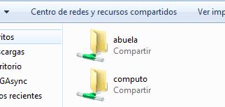

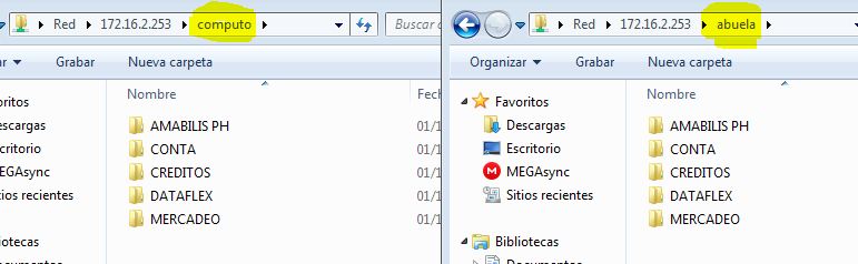

HOLA MI PROBLEMA ES EL SIGUIENTE MI FreeNAS TIENE DOS DISCO UNO DE 6 Tb y Otro de 3 tb cre dos Volumenes mi problema radica cuando creo una carpetas compartida en windows en un volumen me aparece la misma data en todas las carpetas .
que estare haciendo mal??
adjunto captura

Si observas la imagen 010.JPG, ambas carpetas están apuntando a la misma ruta. Ahí está el problema.

si exacto se supone que si se crea un carpeta cada información debería entrar en cada una , si no es asi que procedimiento se debe hacer?

El tema es que al crear cada recurso compartido, tienes que asignarle una ruta diferente a cada uno. Para más información, puedes leer la documentación oficial al respecto.

Bueno es algo tono porque si te da la opcion de crean una carpeta compratida en la raiz del volumen debiara crearce el fichero independiente por si supongamos q solo creo una carpeta en la raiz y luego cre una sub carpeta dentro de ella accesando a la primera accesaria a las demas, en mi caso resolvi el problema creando DATASET´S
