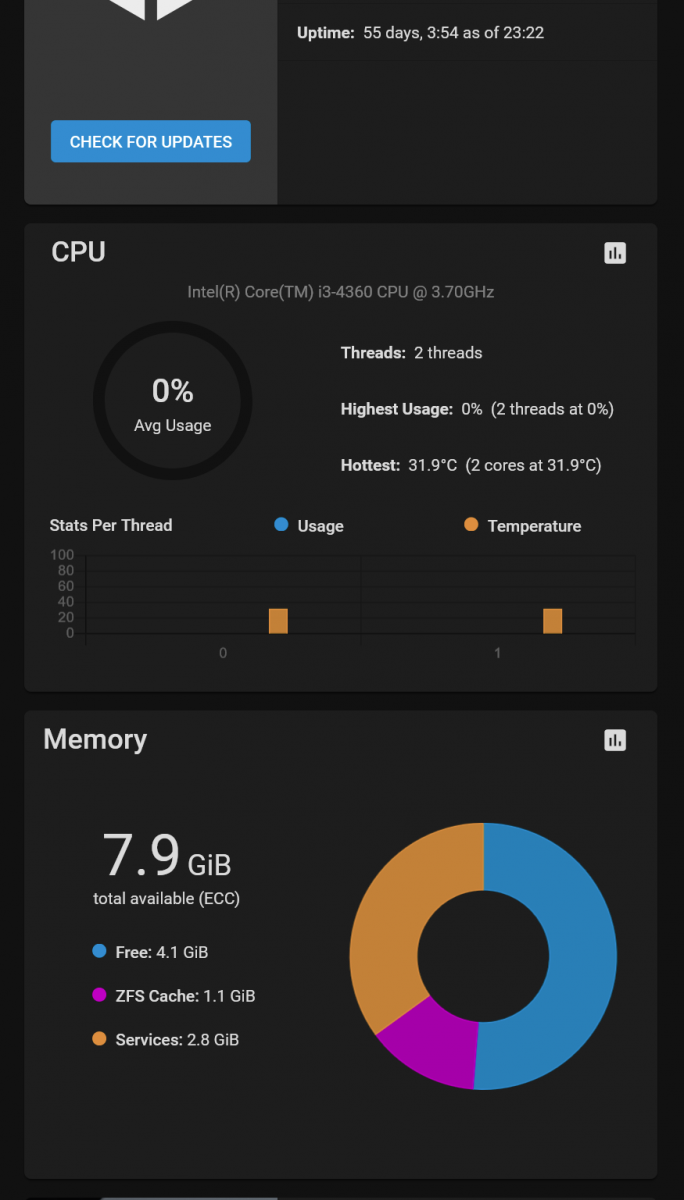

das ist mein TN core backup server. Die meiste zeit langweilt er sich, 1x pro tag läuft der replication task
~27w
5x 10tb in raidz1

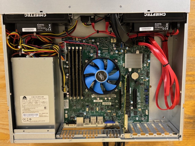

Ich habe da was zusammen geklopft.
Supermicro x11ssL-F
- hat ddr4 den habe ich noch herumliegen
- 100chf
Xeon e3 1220v5 4K/4T
- weil billig, aber Evtl zu schwach?
- 12chf mit cooler
500watt Netzteil atx (neu)
- 20chf
Chelsio T520 CR 2x10gbit
- kenne Firma nicht. Nutze Intel oder melanox frage: ist die gut?
- 60chf
3u Gehäuse habe ich noch
2x16gb ddr4 2133 habe ich noch
2x 3.5 hdd rechne ich nicht mit ein.
2x128gb Ssd habe ich auch noch (Betriebssysteme)
192 chf also noch unter 200
Frage: macht es Sinn noch 2x Ssd als metadata hinzufügen? Weil ich das auch bei meinem Main Server so habe….
Danke
Lars
DerTW
Jun 17, 2023
10
Nochmals danke für den Support!
Es wird gebaut.
Dauert nur länger da meine Tochter (6) die Hardware zusammen bauen will/wird.
So sieht es aktuell aus.
Hab mir noch die 2x3 3,5 hot swop module gegönnt.
Und die CPU ist e3-1270 v5
Somit bin ich über 200CHF
Summe 346CHF

chuck32
Jan 14, 2023
623
Super!
- 60chf
Wird hier u.a. auch empfohlen. Bist du dabei geblieben?
Sehr cool!

DerTW
Jun 17, 2023
10
Ne ich habe melanox genommen. Das ist was bekanntes für mich. Auf die Frage was die bessere Lösung ist (Melanom oder Cheisio) habe ich keine Antwort bekommen.
Sehr cool!
Das finde ich auch. Das Kabel Management sieht besser aus, als wenn ich das mache.
