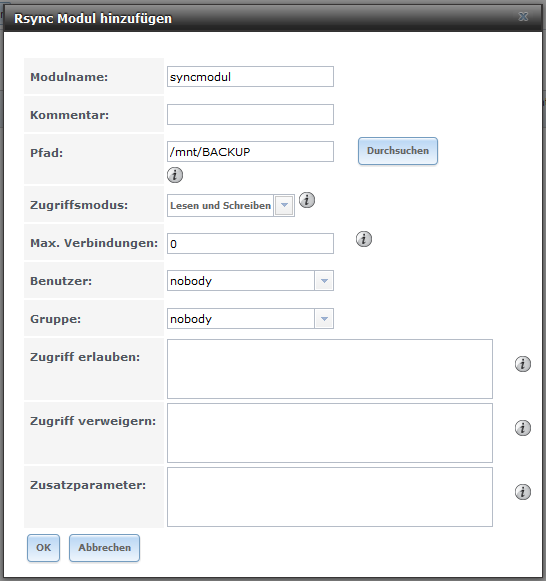

Zuvor hatte ich mir ein neues RsyncModul angelegt mit folgenden Einträgen:
Modulname: syncmodul
Kommentar: ohne
Pfad. /mnt/BACKUP
Zugriffsmodus: lesen und schreiben
Max Verbindungen: 1
Benutzer: nobody
Gruppe: nobody
