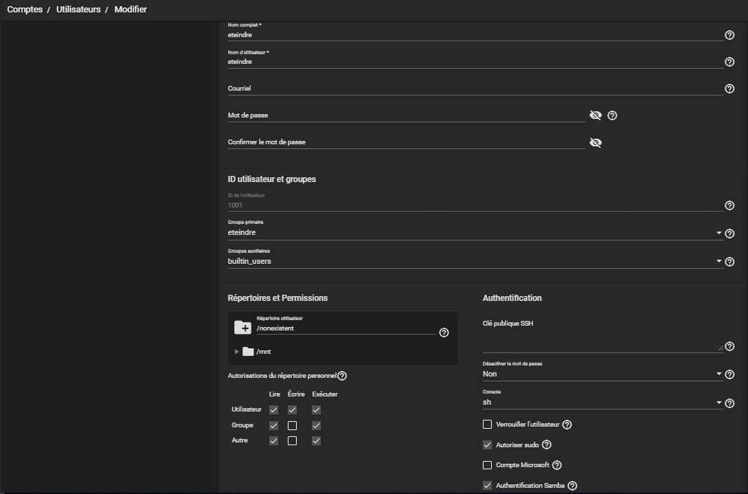

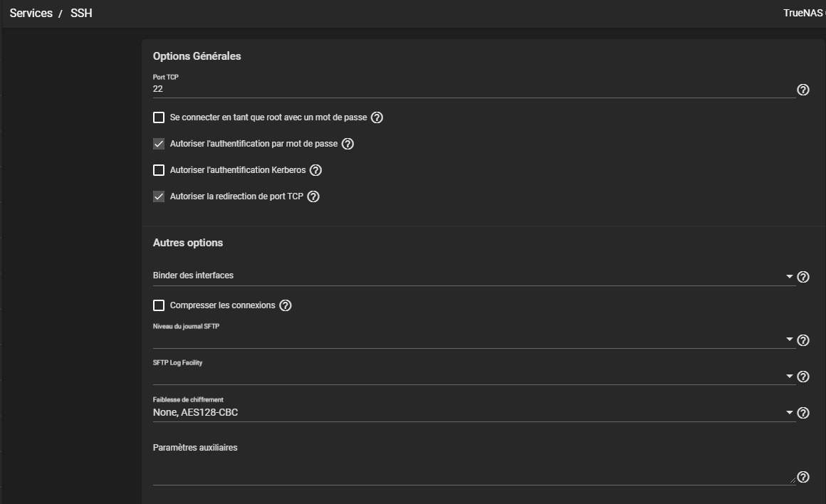

Bonjour,
Je m'arrache les cheveux.
désolé je n'y arrive pas. Je dois surement mal faire
voici ce que j'ai fait:
j'ai créer un utilisateur sur truenas
activer ssh
ensuite sur mon systeme domotique (jeedom) j'ai essayer plusieurs commande en ssh (init 0,poweroff,shutdown)mais rien n'y fait.
ci'joint des copies d'ecran.
merci d'avance pour votre aide et votre patience.
Seul le compre "root' a le droit d'éteindre le système.
Il faut se connecter en tant que root ou utiliser sudo pour obtenir les droits root...
